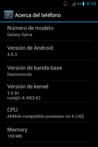

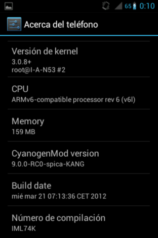

Merhaba arkadaşlar, spica için ilk Android 4.0 ICS (Ice Cream Sandwich) yayınlandı. Hadi hayırlısı :) İncelemek isteyenlere;http://forum.android.com.pl/f132/i5700-rom-4-0-cyanogenmod-9-kang-154598/
+/- GSM (nie działa 2G, 3G itp.)
+ Dźwięk
+/- Karta SD (nie działa USB mass storage)
+ Wifi
+ Bluetooth
+ Sprzętowa akceleracja 2D/3D (korzystając z OpenFIMG, nie z bibliotek samsunga)
+ Multitouch
+ GPS
+ akcelerometr
- Kompas/Magnetometr
- Kamera
- Bluetooth audio
- Sprzętowe en-kodowanie/de-kodowanie video
< Bu mesaj bu kişi tarafından değiştirildi CNDMN -- 26 Mart 2012; 21:52:00 >
13 yıl
Orijinalden alıntı: RealKiss

http://forum.samdroid.net/f73/android-4-0-ics-spica-5866/
samdroid de de yayınlanmıştı. tom3q 2.3 ü bitirecem demiş filan.
dostum hiiiiç uğraşılmaz :))
