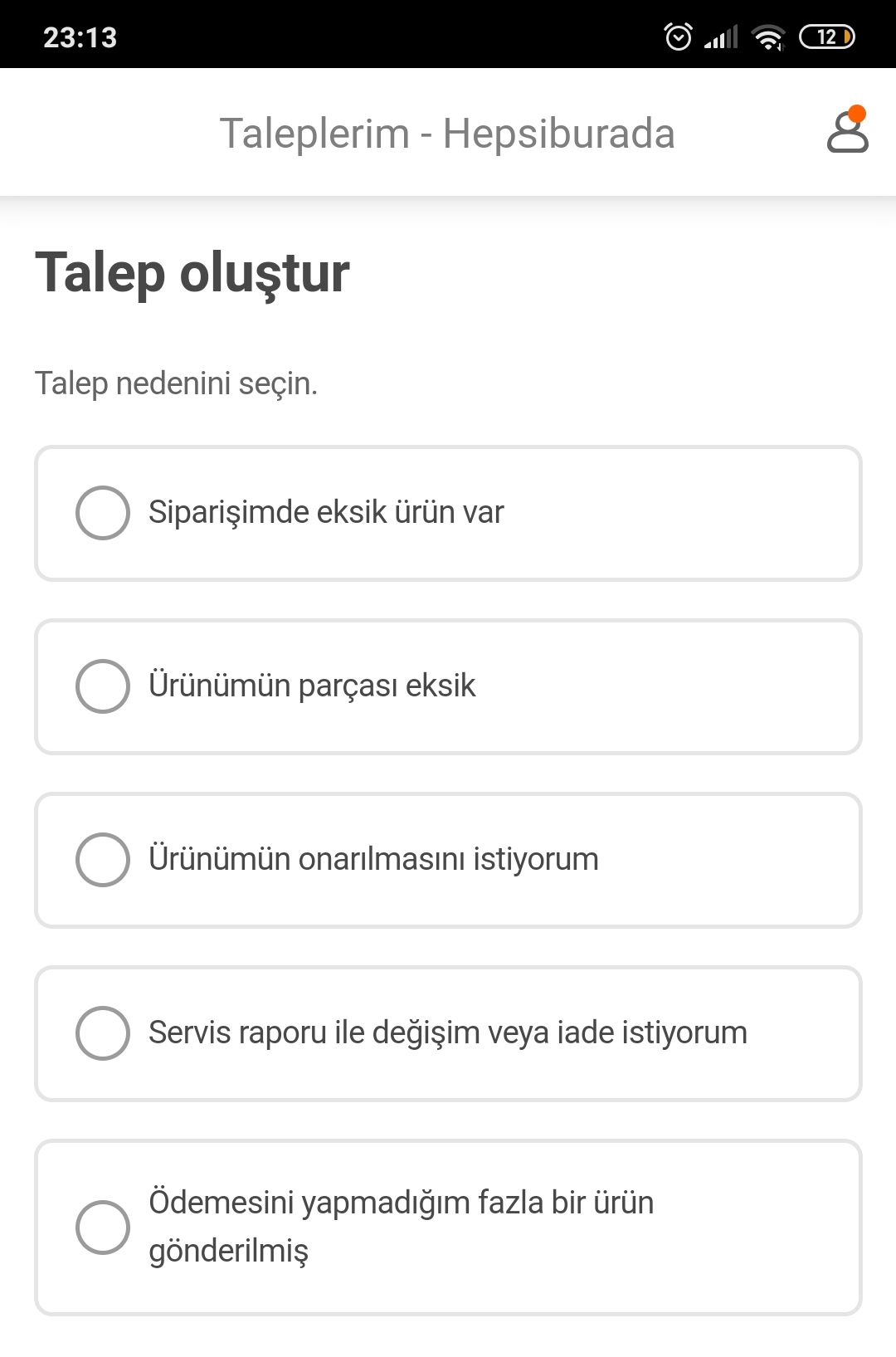

Sanırım 2019 da ki black friday zamanı alanların hepsi aynı sorunu yaşıyor..
Ben hepsi burada üzerinden almıştım. Onarım ve değişim / para iadesi var. Hangisini seçeyim?
< Bu mesaj bu kişi tarafından değiştirildi mrth87 -- 6 Ekim 2021; 23:20:20 >
Bu mesajda bahsedilenler: @UnicornKnight , @hitokiri_johndoesai
4 yıl
Onarım/değişim seçin derim ama Hepsiburada büyük ihtimalle sizi Samsung'a paslayacaktır. Bana öyle yaptılar.
