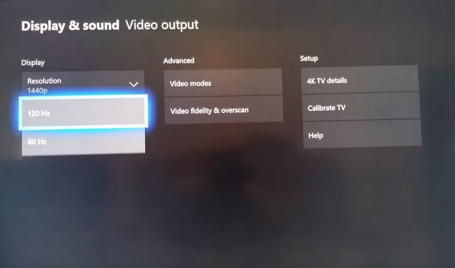

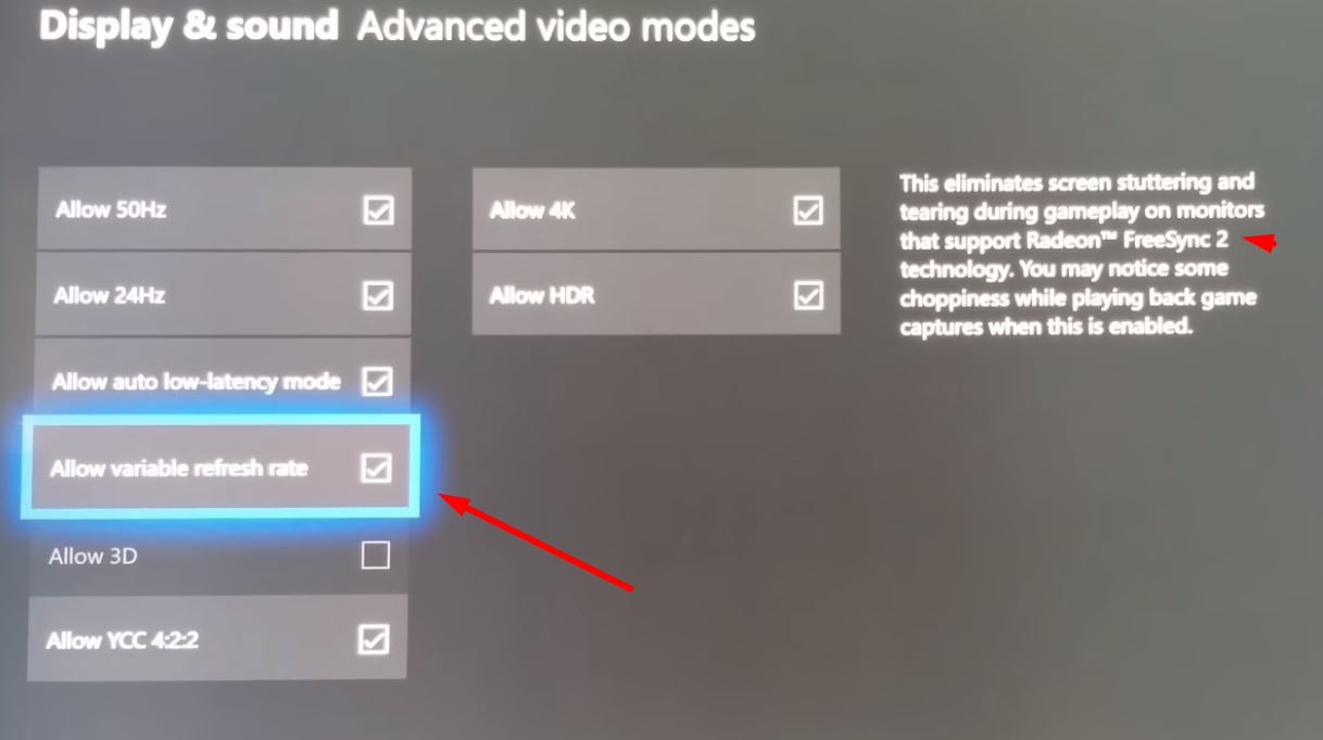

https://youtu.be/QlFCYORTkLo?t=2m37s https://youtu.be/QlFCYORTkLo?t=3m26s < Resime gitmek için tıklayın >< Resime gitmek için tıklayın > Destekliyor gibi. Freesync 2. ------------- @maho23 yani lg webos da ki gibi ktürkçe konuşarak arama yaptıramıyoruz öyle mi? |

Cihazda öne çıkan özelliklere baktığımızda Tizen 2018 ile beraberinde gelen Bixby sesli komut desteği , Supreme UHD Dimming yeni karartma(local diming) teknolojisi , NU8000 PC bağlantısı ile 120hz çıkış,
ve yeni gelen güncelleme ile free sync desteğinin bulunması ,input lag değerlerinin çok düşük olması , HDR10 + desteği , one connect box ın kaldırılması gibi özellikler getirilmiş.
