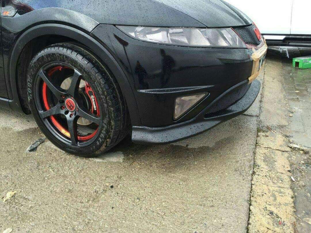

Isteyene typer lip ve typer spoiler temin edilir org.civic teyp aux donusturucusu de mevcut isteyene bixenon mercek uygulamasida yapilir

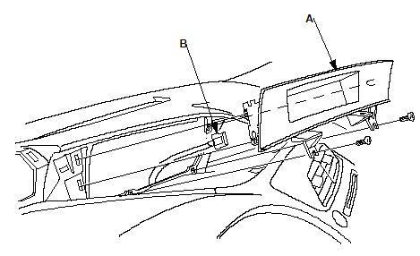

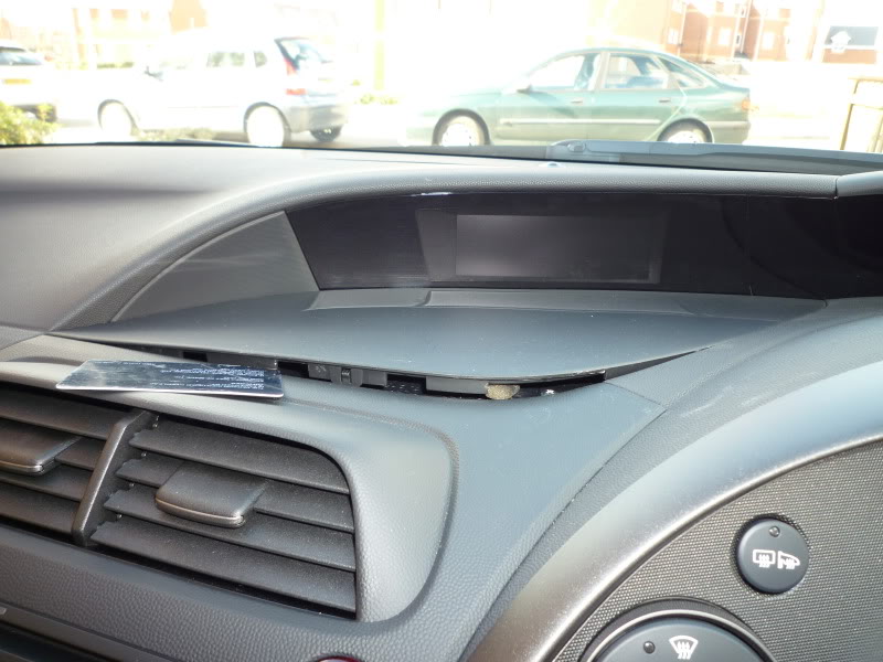

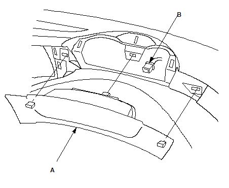

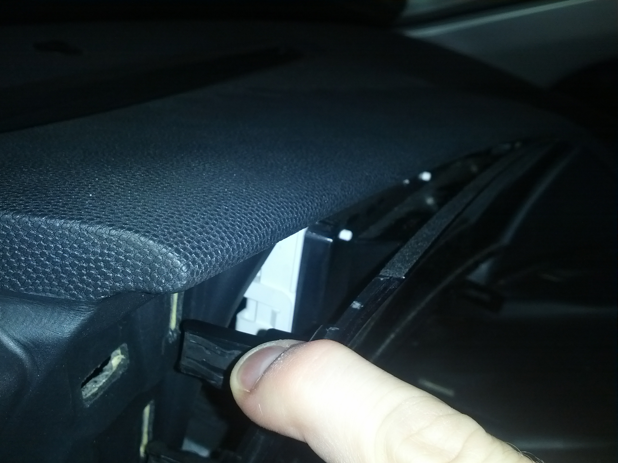

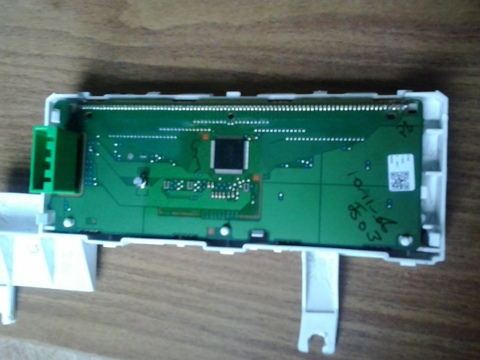

selamlar arkadaşlar,
Foto video çekmedim çünkü vakit olmadı, öğle yemeği arasında yaptım işlemleri, toplamda max 1 saat sürüyor işlem gayet kolay yapması, ama dikkatli olmak lazım, detaylı anlatımı yazıyorum sorularınız olursa özelden yada burdan sorabilirsiniz.

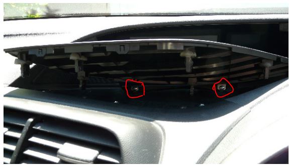

İlk olarak radyonun üzerindeki kapak gibi olan paneli çıkartıyoruz, işlemin en zor kısmı burası
kapağı söktükten sonra direk karşınızda LCD nin altında 2 adet yıldız vida var onları söküyoruz(yukarıdaki resimde kırmızı çizgilerle göstermeye çalıştım.

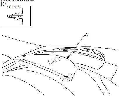

sonrasında hiç LCD ye karışmadan hız göstergesinin üzerindeki kapağı çıkartıyoruz, çok kolay çıkıyor ilk olarak sol ve sağ kısımı yukarı kaldırıyoruz ardından kendimize doğru çekince geliyor, aşağıdaki resimde tutamaçları görebilirsiniz.
Kapağı çıkarttıktan sonra hız göstergesini çıkartacağız, bu işlemde gerçekten kolay sadece tutamaçlar biraz daha zor geliyor, toplamda gene 3 adet tutamaç var göstergeyi yerinde tutan ve 1 adet kablo bağlantısı var onu ben çıkartmadım yerinden sadece kenara çektim lcd yi rahat çıkartmak için.
Sıra geldi LCD yi yerinden çıkartmaya, 2 adet vidasını sökmüştük daha önce, şimdi ise yerinden çıkartmak için sol ve sağ taraftaki tutamaçlardan kurtarmamız gerek, bu tutamaçlarda biraz sıkı duruyor ve biraz güç uygulamak gerekiyor ama dikkatli olun plastik kısım kırılmasın. Sökerken üstten ve alttan tutarak kendinize doğru çekerseniz hatta bas parmağınızı altından sokup konsoldan güç alarak çekerseniz daha kolay çıkacaktır.

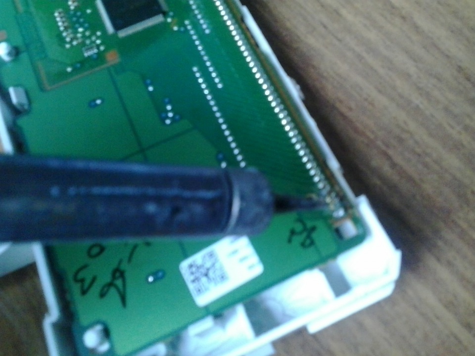

daha sonra LCD nin arka tarafında beyaz kapak var onu tutan tırnakları attırarak arka kapağı çıkartıyoruz ve sorunlu kısımla karşılaşıyoruz, aşağıdaki resimde LCD nin ön kısmı da sökülmüş ama gerek yok, sadece arka kapağı sökmek yetiyor.
Sorunlu kısım üstteki iki resimde gösterilen düz sıra halindeki metal bağlantıların soğuk lehimleri, onlar zamanla kırılıyor, atıyor ve temazsızlık yapıyor, ben garanti olsun diye bütün pimleri lehimledim, ama dikkat edin pimler arasında kısa devre olmasın, yoksa LCD ye zarar verebilirsiniz.
