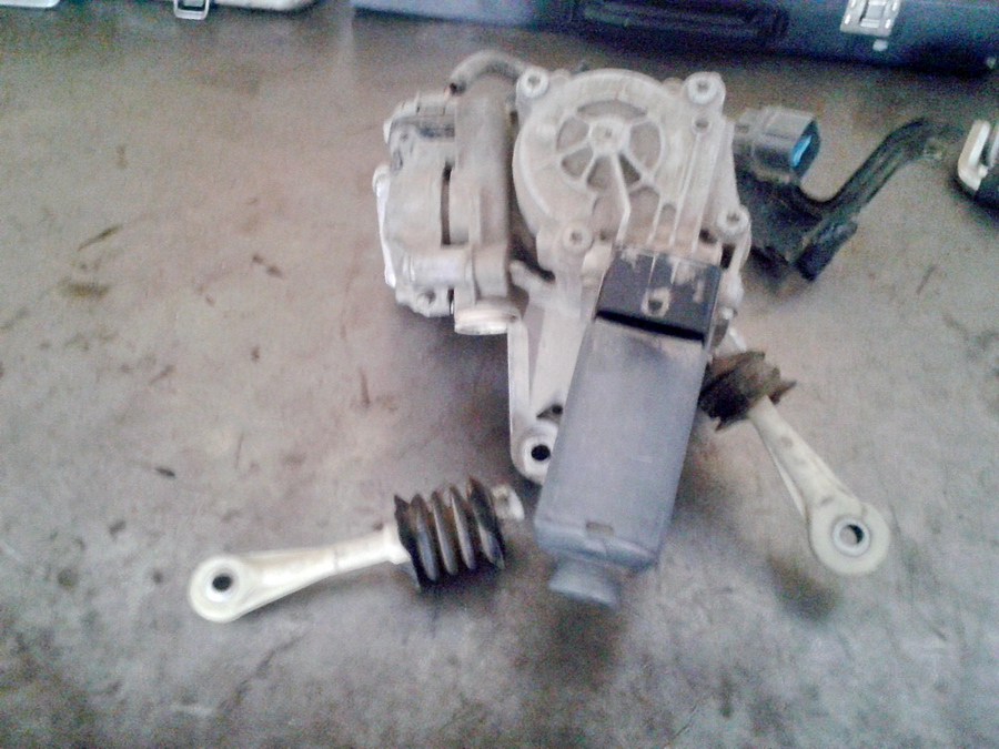

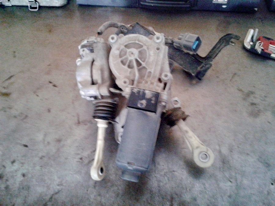

Araçlarımızın manuel şanzımanını otomatikleştiren ve şanzımanın hemen üzerinde yer alan bir robot olduğunu duymuşsunuzdur.
İşte benim sorun o robotta çıktı.
Baskı balata şimdilik problemsiz yani..
O robotun üzerinde 2 adet sert plastik kol var. O kollardan bir tanesi dibinden kırılmış!
Bu nasıl olabildi aklım almıyor. sanırım eski sahibinin bıraktığı bir miras.....
Her neyse, bu kolların içerde robota bağlandığı kısmı metal.. Metalik yerden kırılmış.

sonra servise gittim ve parçayı gördüm. şanzımanın üzerinden robotu sökmüşler.
2 tane koldan biri kırık...
bu kollar, bizim verdiğimiz vites komutlarını robota aktarıyor. robot ta şanzımana aktarıyor.
ekte resimlerini koyuyorum robotun...

Fotoğraflarda kırık olan kolun hem kırık halini, hem de yerine oturmuş halini görüyorsunuz.
bu arada robotumuzu da görmüş oldunuz

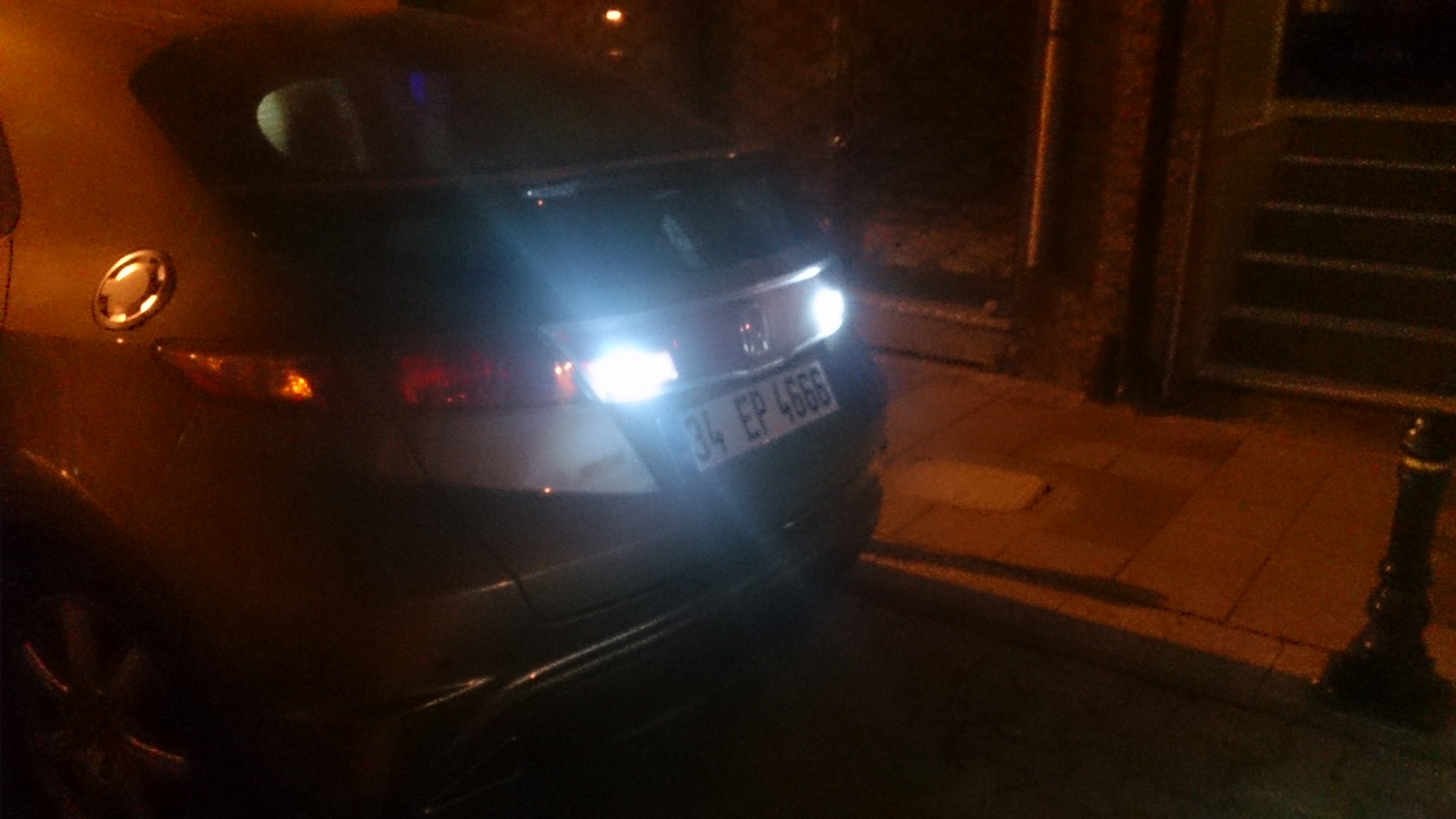

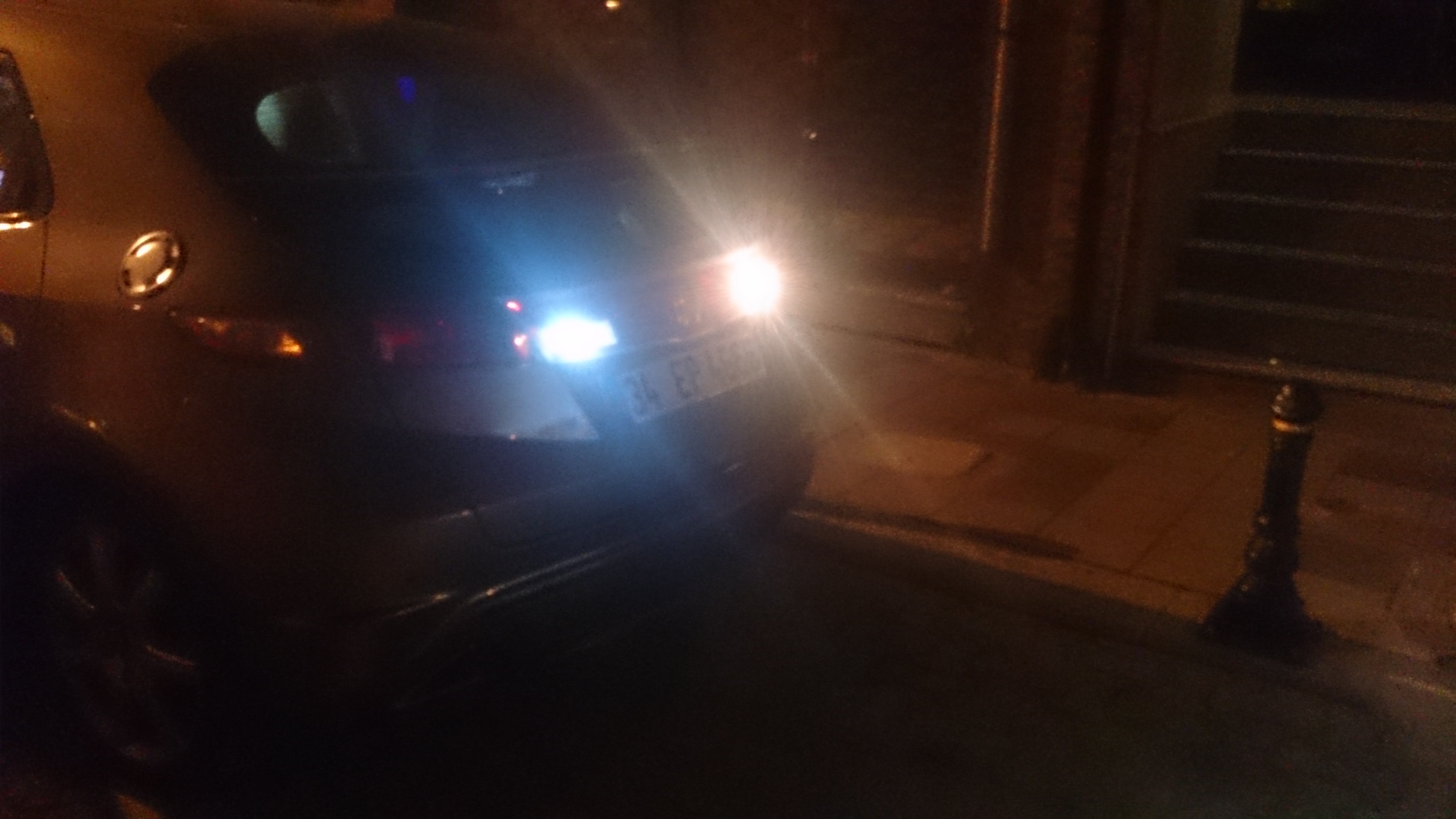

Mercekli geri vites lambalarıma kavuştum. Mercekli olması sebebiyle geri viteste xenon gibi tüm sokağı aydınlatıyor.
