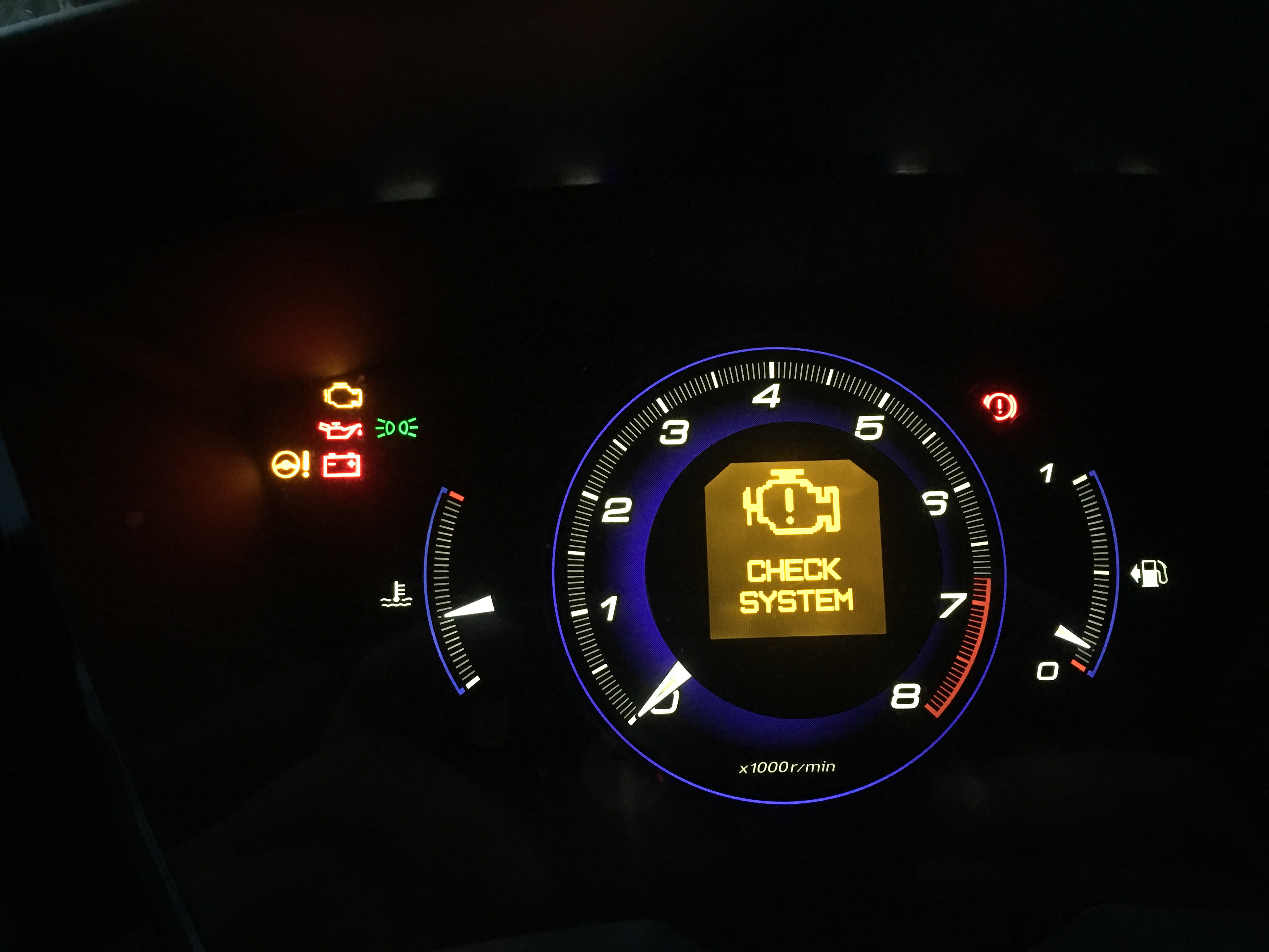

Merhaba arkadaşlar. Bu hatayı alan var mı hiç?
Katalatik Konvektör uyarısı veriyor. 110bin km’de aracım ve benzinli. Zamanla yandığı oluyor bazen de yanmıyor.
Performansında ve yakıtında herhangi bir problem yok.
Katalatik kovaktör’ü biraz araştırdım , tüpçüklerin içerisinde sıcaklıkla birlikte, NOx ve Karbon Monoksit gazlarını ve yanmamış hidrokarbonları çift aşamalı tepkimeye sokarak zararlı olmayan Azot, Co2 ve su buharına dönüştürmekte.
Kimyasal tepkimelerin bu petekler içerisinde tam olarak gerçekleşmemesi durumunda da bu uyarıyı veriyor anladığım kadarıyla. İnternette satılan katalatik konvaktör temizleyici kimyaslallar var, ancak bu kimyasalların yarardan çok zararı olacağını düşünüyorum.
Parça değişimi seçeneği ise ornali için o kadar para vermeye gerek olmadığını düşünüyorum. Yan sanayisi var mıdır bilmiyorum.
Belki aramızda değiştirenler olduysa fikirlerini söylerlerse mutlu olurum.
