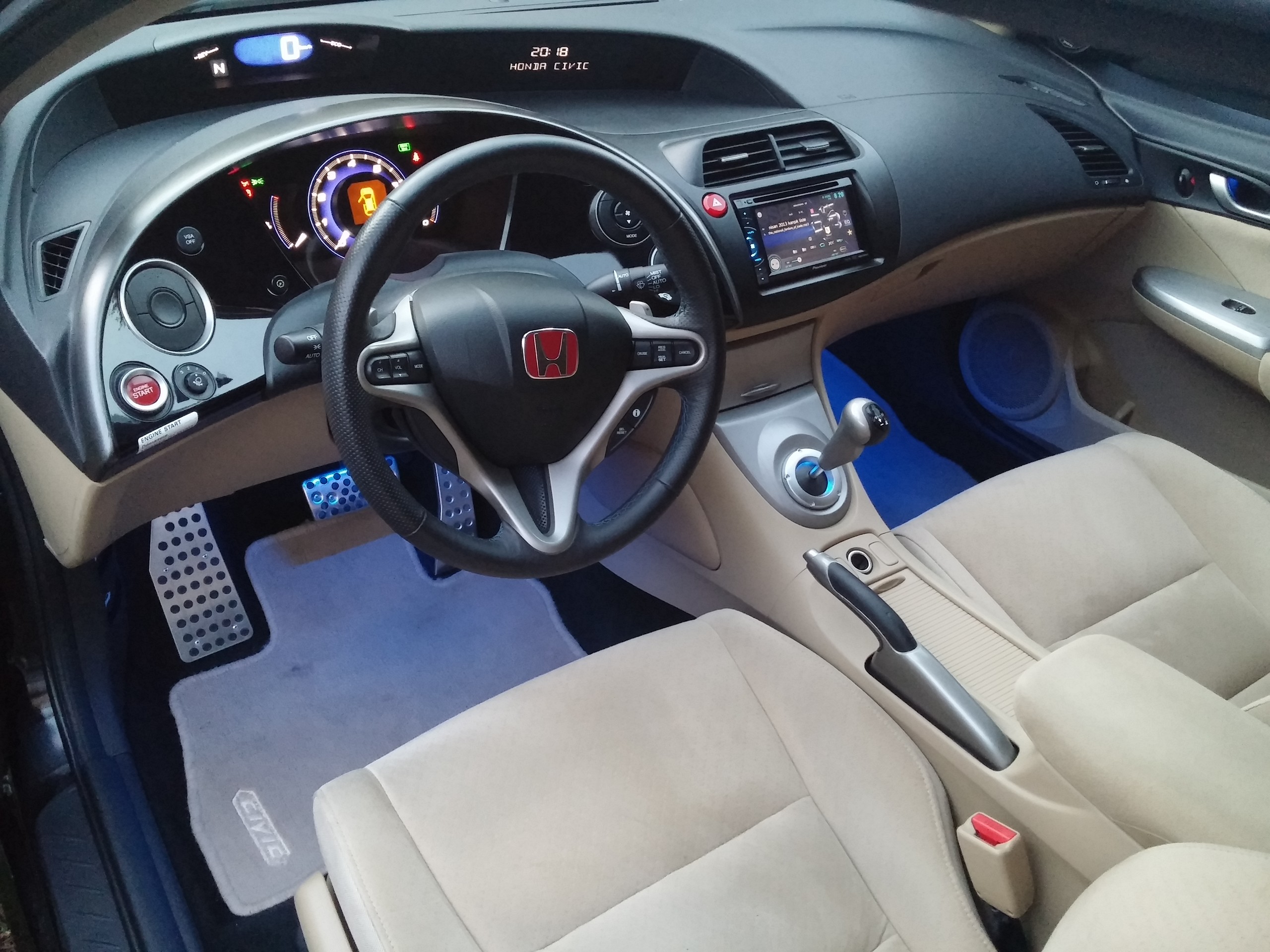

Orijinalden alıntı: supremum
Uzun zaman oldu satalı. 2013'te sattım.
Severdim keratayı. Sattığım kişi halen biniyor. Bu fiyata satsam ne alıcam diyor.
dikkatimi çekti de; çakmak kayıp
pedalların olduğu yerdeki ışıklar gece şehirlerarası yolculuklarda rahatsız etmiyor muydu?

Cakmakliktan sarj kullandigim için cakmak torpidoda duruyordu. Aydinlatma ic aydınlatma ile senkron gecikmeli sonuyordu. Surus sırasında yanmiyordu. Surus sirasinda kapi ledleri ve vites cercevesi ledi yanıyordu sadece. Onlarinda voltaji ayarliydi göz almiyordu.
8 yıl
çakmaklık şarjı takıyordur :) o yüzden çıkarmıştır.
