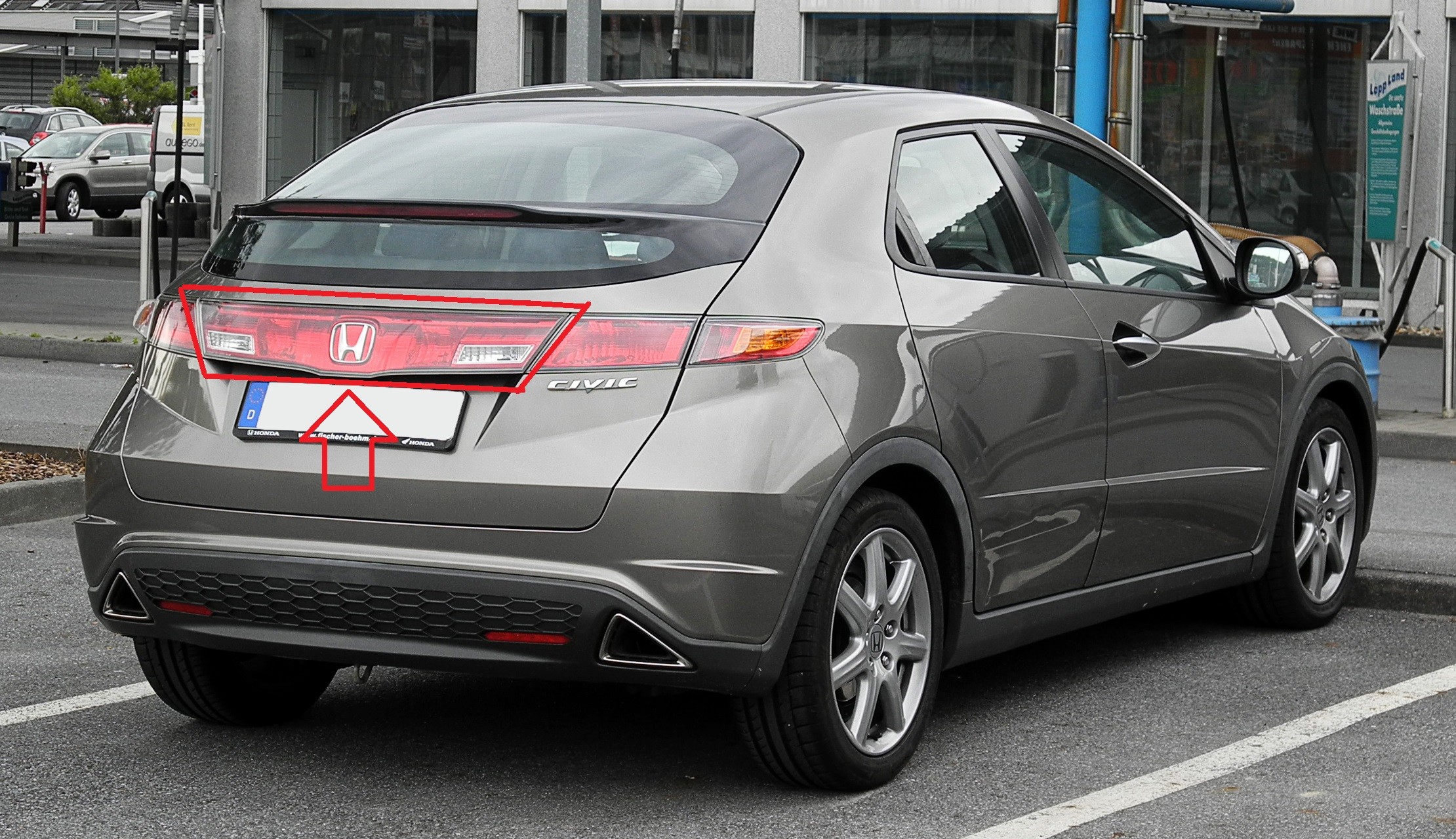

Arkadaşlar Merhaba,
aracımı ikinci el olarak uygun bir fiyata aldım haliyle bir takım toparlamam gereken eksikleri var, arka bagaj stoplarının ortasındaki logolu kısmı yenilemek istiyorum, daha öncesinde onarırım diye düşünüyordum ancak eğer uygun bir fiyata bulabilirsem o kısmı komple nereden satın alabilirim ve kaça gelir ortalama bilgisi olan var mı ?
benim de o parcanin dis plstigi kirik, o yuzden ben de degistirsem mi diyorum ama yurtdisi sitelerde bile cok pahali sifiri. Logo icin tamamini degistirmeye gerek yok, bildigim kadariyla dis plastik isitilip aciliyor ve logo yapistirilip halloluyor.
Bu mesajda bahsedilenler: @awrlord

sahibinden üzerinden bir satıcıda buldum adamı aradım 600 tl diyor gözlerim açıldı neeee diye :D
benim aracın o kısmı da sanırım kırılmış ve üzerine başka bir plastik kestirilmiş ama iyi kesitirlmiş şekil olarak fark yok ancak bulanık duruyor, ya söküp parlatacağım yada buradaki bir arkadaş pdf ile sticker uygulaması gönderdi , bir reklamcıda onu bastırıp yapıştıracağım. o parçaya verebileceğim mals ücret 300 tldir.
< Bu mesaj bu kişi tarafından değiştirildi awrlord -- 18 Kasım 2016; 21:12:44 >
Bu mesajda bahsedilenler: @mertkansimsek
ben de o dış plastiği tamamen söküp öyle kullansak nasıl olur onu düşünüyorum, acaba başka bu şekilde kullanmayı deneyen oldu mu?
