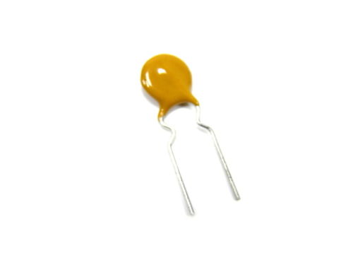

Arkadaşım merhaba, Ben de yana döne ayna kapama sorununu çözmek adına ilgili parçayı arıyorum fakat paypal tr de iptal olduğu için bir türlü alamadım. Bana yardımcı olurmusun? En azından nereden temin ettiğin konusunda. İyi geceler

FAZLA KAPANMA YADA GERİYE DOĞRU TERS KAPANMA GİBİ SORUNLARDA BU PARCA İŞE YARAMAZ HOCAM. BU PARCA KAPANIRKEN YADA AÇILIRKEN YARIDA KALAN TAM AÇILIP KAPANMAYAN AYNALARDA SORUNU ÇÖZMEKTE. SİZİN PROBLEM DİŞ SIYIRMASI.
Doğrudur hocam. zaten ayna kapandımı kontağı hemen çıkartıyorum artık böyle kullanıyorum :) dişli kısmına da ulaşması zor sanırım öyle gözüküyordu sanki.
hocam ptt kargo ile geliyor.eve teslimat olarak gelmedi. uzun süre (45 gün) gelmeyince ben ptt şubesine gittim ve kendim aldım. yani kaç günde geldiği hakkında bi fikrim yok belki 15 gün önce geldi çünkü hemen kargoluyorlar 8. gün kargo uçakla yola çıktı. aliexpress den uçağa verilinceye kadar olan süreyi takip edebiliyorsunuz türkiye de nerde ne zaman gelir herhangi bir bilgi yok. satın aldığım ürün 2 dolardı gümrükte bi problem çıkmadı fakat 2 gün önce başka bi siteden 96 dolar değerinde kutu içi k&n filte ve temizleme kiti sipariş vermiştim mng kargodan aradılar gümrüğe takıldğını ve aracın ruhsatının fotokopisinin gerektiğini söylediler. gönderdikten sonra ilk iş gününde %18 kdv sini öderseniz başka masraf olmadan gönderiyorlar. buna maktu vergi deniyormuş yok ödemezseniz bir de maktu verginin 2 katı kadar Ardiye adı altında bir ücret talepleri oluyo. gümrüğe takılmasının sebebi ise ürün fiyatının toplamda 75 doları geçmesiymiş bende yeni öğrendim. yani 75 dolara kadar herhangi bir gümrük sıkıntısı çıkmıyor.

http://www.ebay.co.uk/itm/282076629276 bu adreste direkt bizim araç için var ihtiyacı olan arkadaşlar için paylaşıyorum.

aliexpress ten gelmesi ne kadar zaman aldı, gümrük sorunu çıktımı..?
