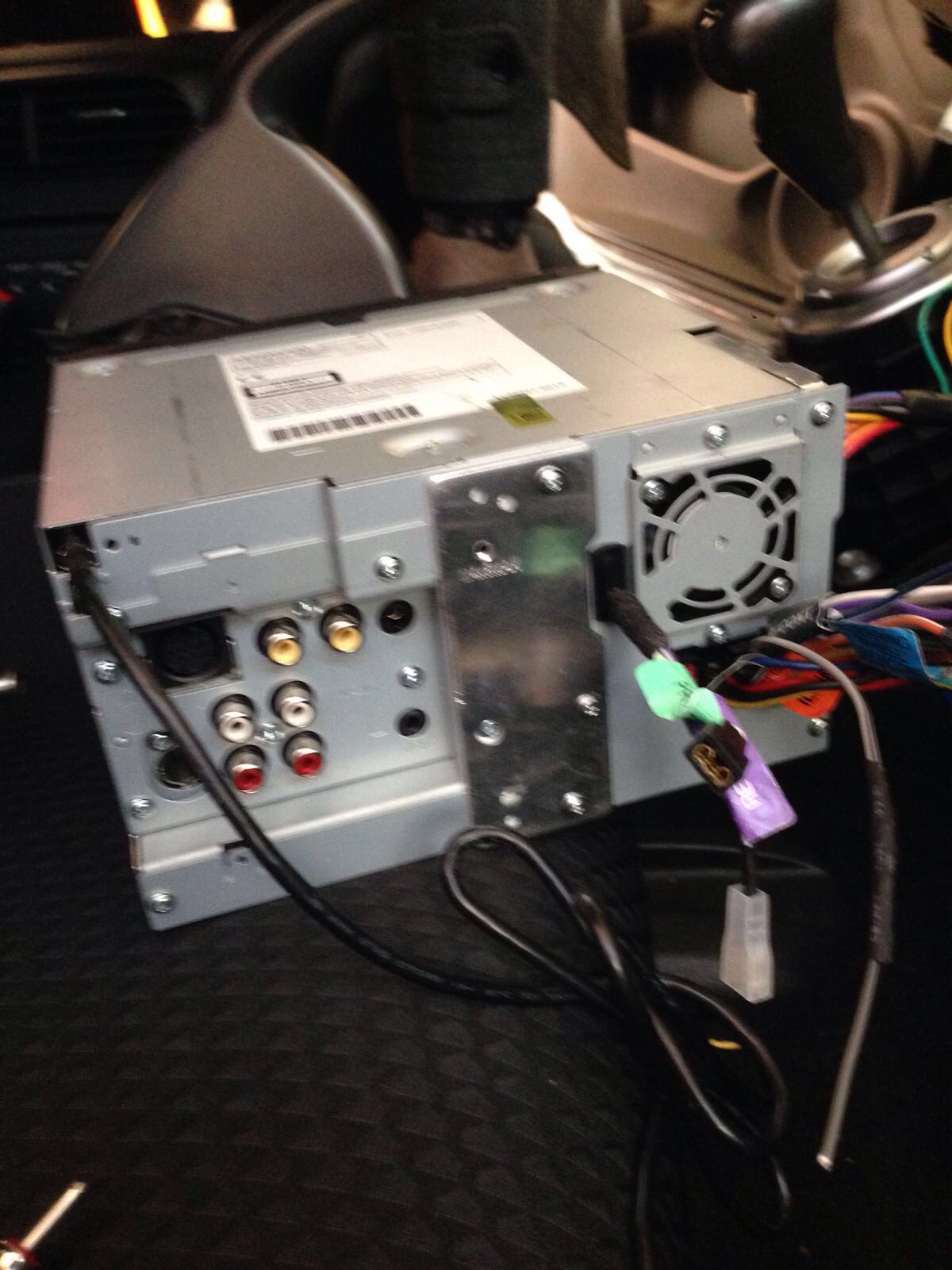

arkadaşlar bu parçanın adı nedir? tek başına satılırmı? multimedya cihazı bağlatıcakdım bugün aracıma yurt dışından sipariş verdiğim ürün bozuk çıktı aldığım yere mesaj attım ses solukçıkmadı henüz. bu parçayı tek başına nerden bulabilirim? illaki kablo demetiyle birliktemi almam gerekiyor? birde bağlayan kişi hem bu bozuk hemde senin cihaz için bu ürün olmaz dedi? ekranın arka fotoğrafınıda ekliyorum nasıl bi parça almam gerekir acaba?
az önce ekleyememişim

Bağlayan kişi seni güzel yemiş kardeşim!
Bu arabadan anlamayan adam ben yaparım diye atlayınca böyle oluyor işte!!!
Öncelikle Connect 2 yazan o kutunun ve kablolarının adına Stalk Adapter deniyor.
Stalk adepterin teyp bağlantı tarafı iso soket şeklinde geliyor olması lazım. Yani senin teyp arkası kabloların iso soketli hale gelmesi gerekir ki bu işlem max 15/20TL
Stalk adapter bağlantısı yapılırken araçta elektrik olmamalı soketler bu şekilde takılıp söküldüğünde o kutu arızalanıyor yani usta hatası

öyle pişman oldumki zaten oraya gittiğime bu arada gittiğim firmada ankarada isim yapmış bi yer 3 tane bayiliği falan var ona rağmen başıma böyle bişe geldi ya iş işten geçti artık. kendim yapmayım dedim kamerada bağlatıcam 50-100 montaja verecem zaten onuda şimdi alırım tek seferde biter gider hemde profesyonel bir el değmiş olur:/ benden amatörmüş meğersem. bide bu kablo demeti varken hiç bişe kesmeye gerek yokmuş bildiğin çatır çutur kesti kabloları bantladı klima ekranı ilk çalıştı sonra denemek için kontağı aç kapa aç kapa otuz kere sonra garip garip şeyler çıktı ekranda
