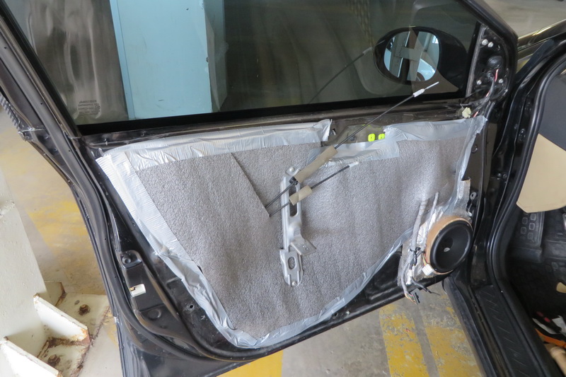

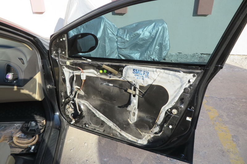

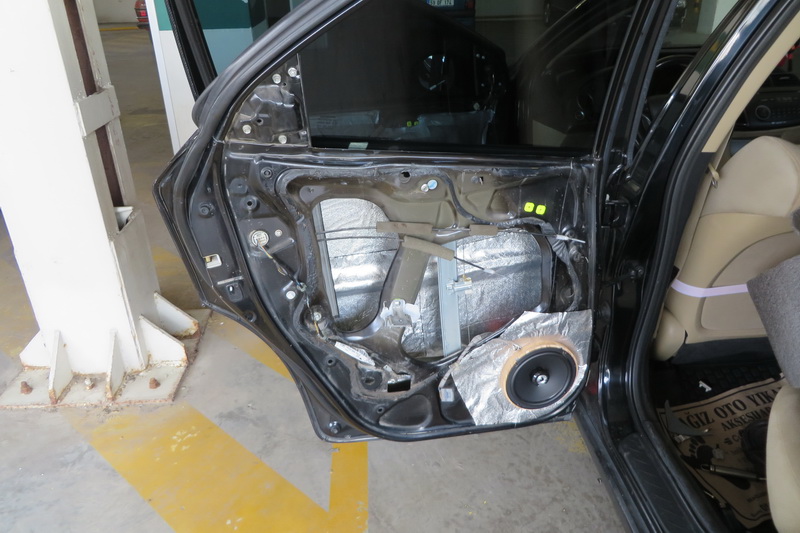

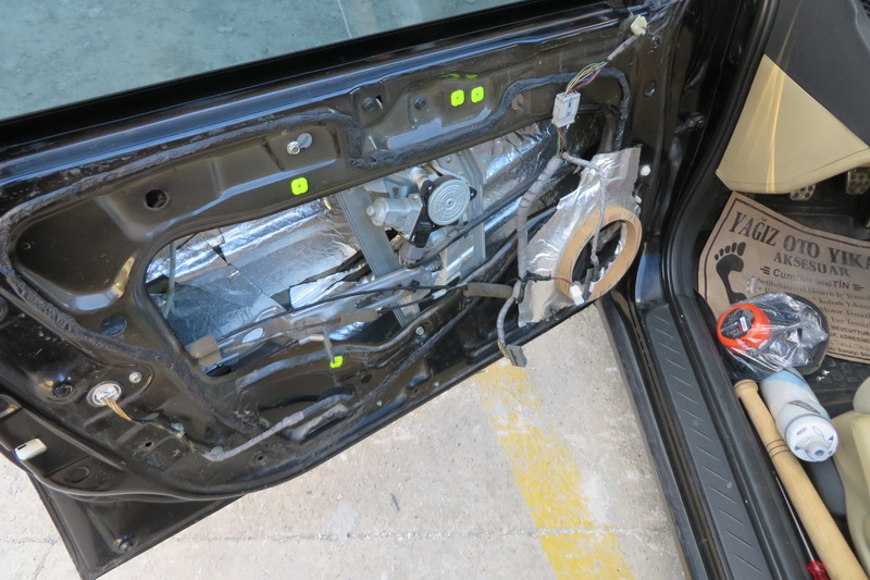

Geçen sene Supremum 'dan özenip , kapı yalıtım işine girecektim. malzemeleri almıştım. Ancak vakit bulabildim. geçen h.sonu bu işe giriştim.
bir kaç foto paylaştım. açıkcası çokda becerikli değilim.
birde video paylaşayım , aradaki tokluğu farkedebilceksiniz.
kapı ses yalıtımı
Ayrıca ses kalitesini arttırmak adına Hertz'in önlere comp. arkalara coax larını taktım.
inanılmaz derecede ses fark etti. orjinal teyp olmasına rağmen.
