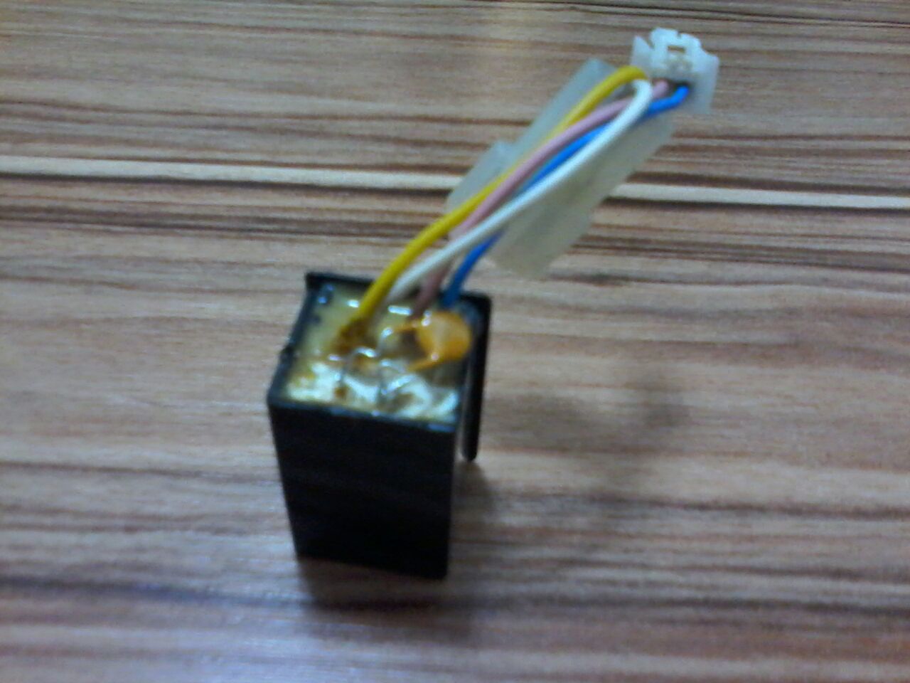

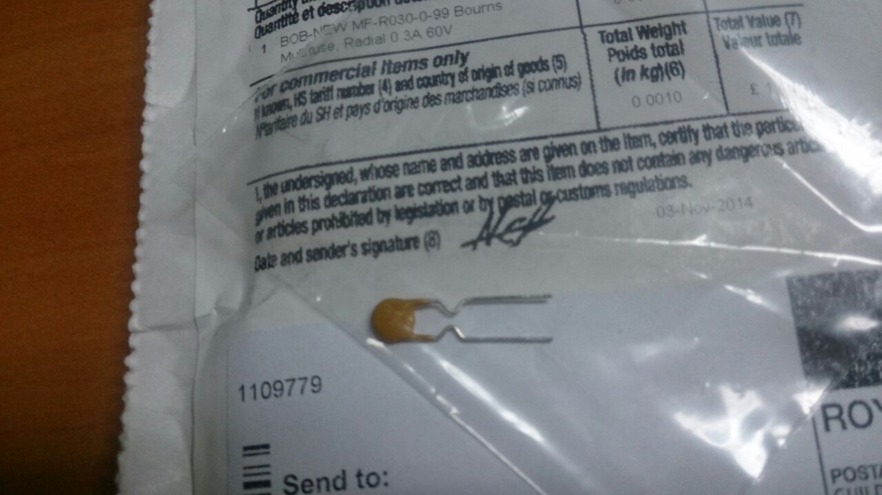

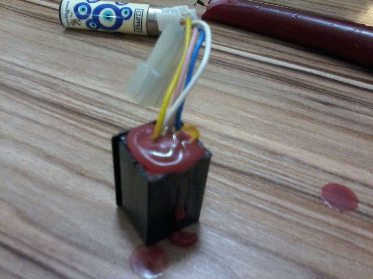

ayna kapanmama, yavaş kapanma, arada kapanmaya da çözüm buldum. işlemin adım adım fotoğrafları ve sonrasının videosu.
öncelikle alacağınız ürünün adı kağıtta yazdı şekliyle.
sonra eski parçayı kazıyarak çıkarıyoruz.
yeni parçayı eski parçayı kestiğimiz yere lehimliyoruz ve işlem tamam.
bu parçaya ulaşmak için fotoğraf çekmedim ancak ayna sinyalinin olduğu yerden ince uçlu tornavida sokup ittirip kapağı çıkarıyoruz. kabloların bağlandığı bu modülü yerinden çıkarıp evde lehim işini yapıyoruz.

Kesinlikle çok faydalı, teşekkürler. Ucuz bir yöntemle bu problemin çözülmesi sevindirici.
Normalde 76209-SMG-E01 numaralı parça ile halloluyor bu sorun. Ancak 40pound civarı fiyatı var. Sizin yönteminiz çok daha ucuz.

bendede yarıya kadar açılma kapanma var , şu küçük diot yüzündenmiymiş. çok ilginç. Sökme işi biraz uğraşılı gibi , çıkarmak için arka kapağı
kırmıyalım , aşağıdaki linkte , ayna kısmını çıkarmış önce , translate ile anlıyamadım ama , ayna direkt çekince gelirmi ?
http://forums.hondabg.com/index.php?showtopic=79149
