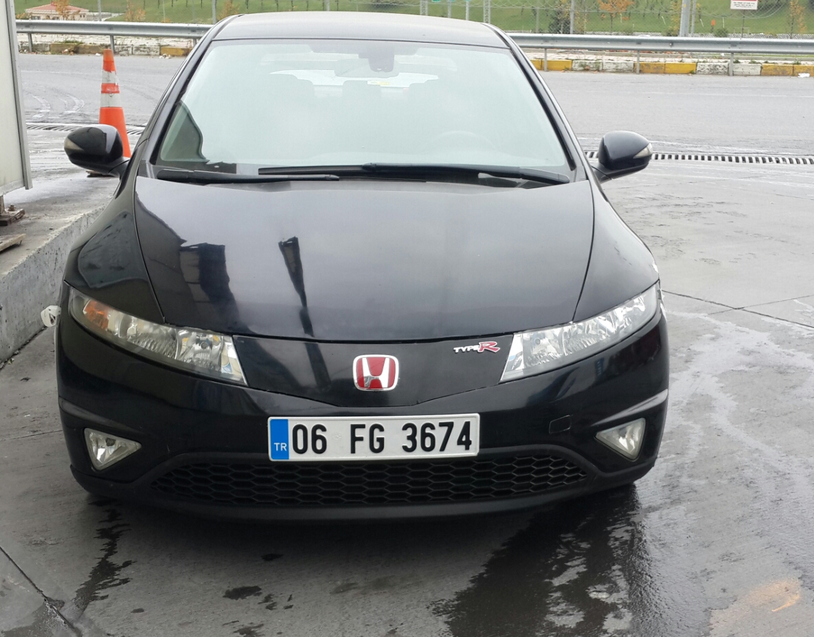

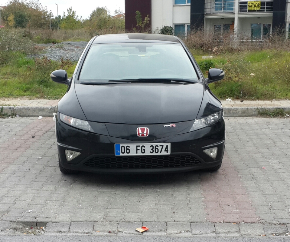

Bu arada @Türker_ in arabasının önü gibi yapmaya çalışıyorum şarj yok resim çok cekemedim yarın eklerim artık garajda büyük nimetmis keşke bizimde olsa

Zaten vitesi degistirdiginizde A harfi yanıp sönüyorsa vitese geçmemiş demektir hemen N konumuna getirip frene basıp ole alın düzelir. Bu arada garaja geldim resimleri atım bakın nasıl olmuş
11 yıl
Nasıl Olmuş mu @Türker_
11 yıl
Uzunlari kapatan kısımlar kalktığı için çıkarmak zorunda kaldım son hali
