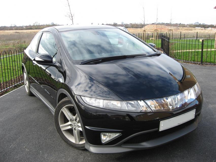

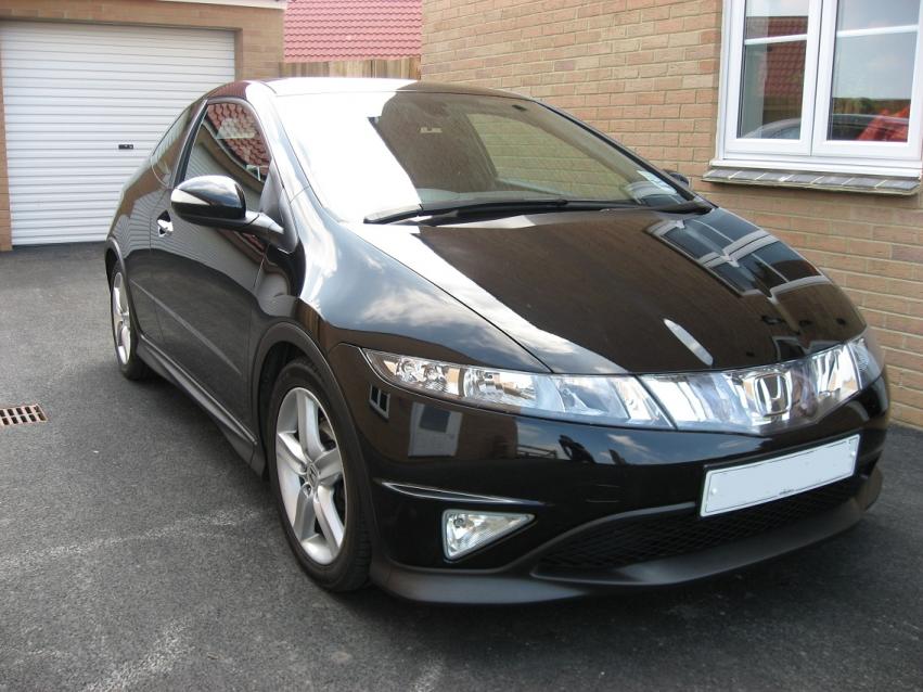

civinfo sayfalarında tampon siyah plastiklerini canlandırmak adına Plasticare diye bir ürün kullanmışlar,
denemek adına ebaydan sipariş verdim, havalar iyi oldumu uygulayacağım.
örnek foto;
