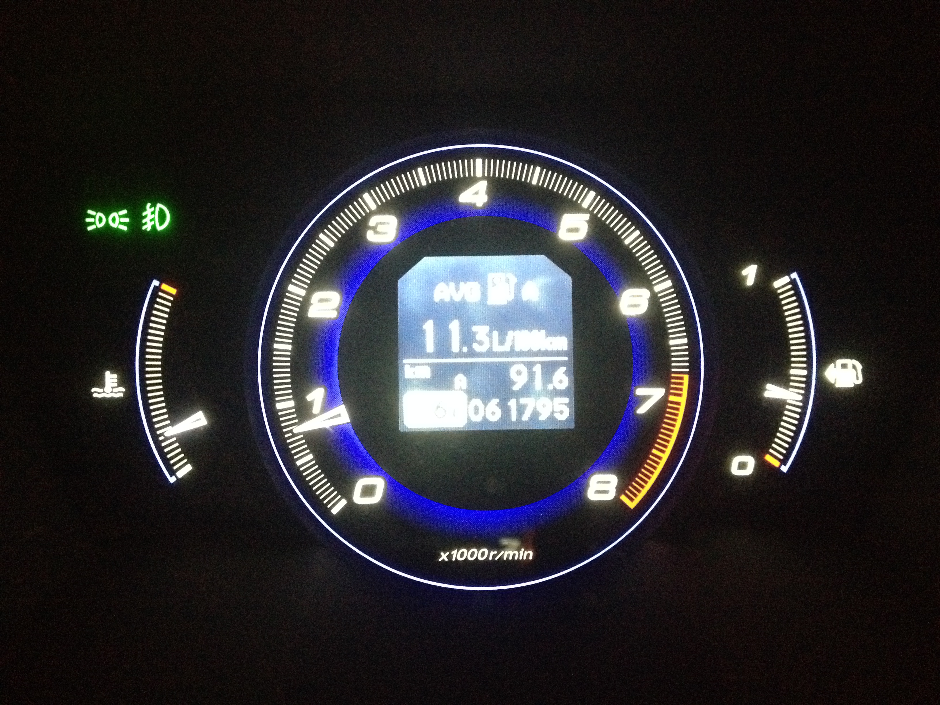

Ben en kötü şartlarda, soğuk motorla hergün kısa mesafede, 20km altında ortalama hızla 8 küsur yakıyorum.
11.3..
bayaa sağlammış soğuklarda bu 1.8 keratası
