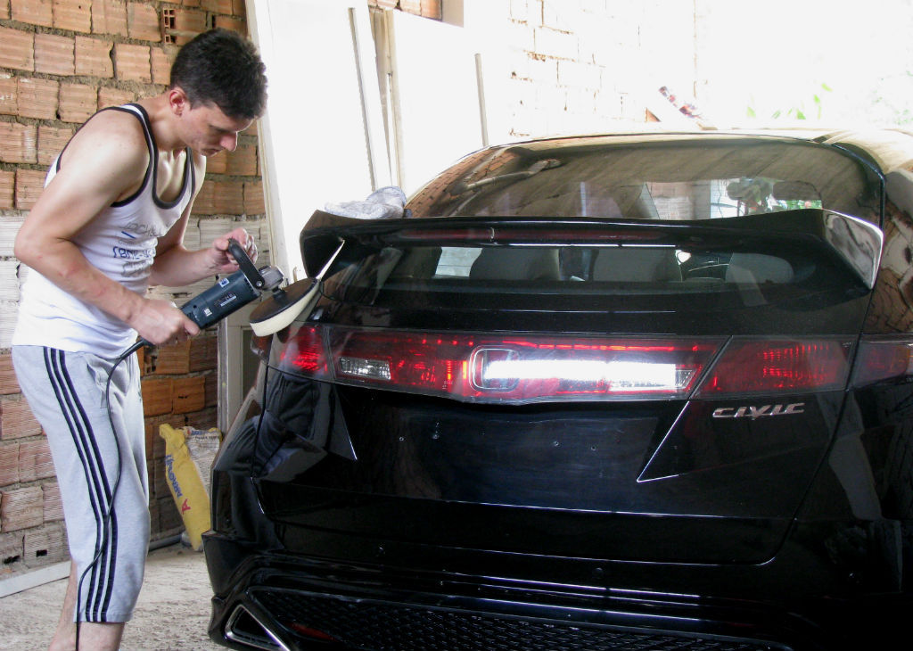

Çalışmalar başladı...
Civic üzerinde ilk defa Autogylm SRP denedim. Aşındırıcı bir ürün değil dolgu yöntemi ile çizikleri kapatıyor. Çok çok çok memnun kaldım. Yumuşak olduğu için uygulaması kolay. Toz yapmıyor. Çizikleri uğraşmadan çok kısa sürede yok etti.
Tüm aracı bir kaç saatte bitirdim.
Fotoğrafların devamı akşama.

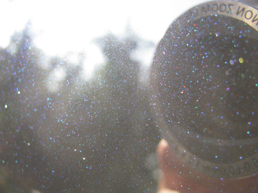

Arabanın boyası siyah değil aslında böyle kımıl kımıl janjanlı bişey.

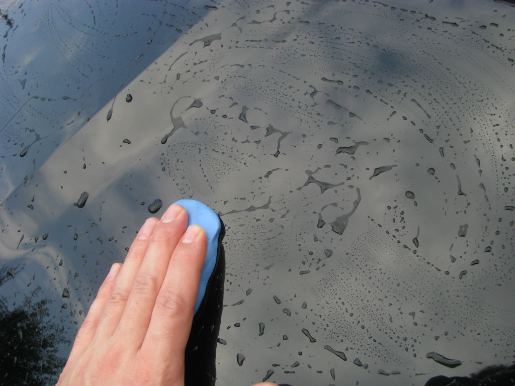

Pastadan önce tüm aracı kille geçtim. Kil boyanın üzerindeki gözle dahi görülmeyen bir çok pisliği alıyor. Kilden sonra arabanın boyası resmen kadife gibi oluyor.
Yıkanmış, bol bol sabunlanmış kaputun yarısından çıkan kir.

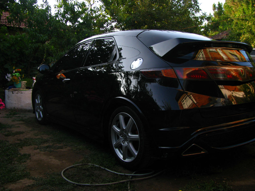

Tüm pasta işlemi bittikten sonra aracı tekrar yıkayıp üzerine FK1000P uyguladım. Araç silinmek için beklerken...
FK1000p mikrofiber bezle silindikçe alttan bu çıktı.
Plakasız daha yakışıklı oldu sanki.
