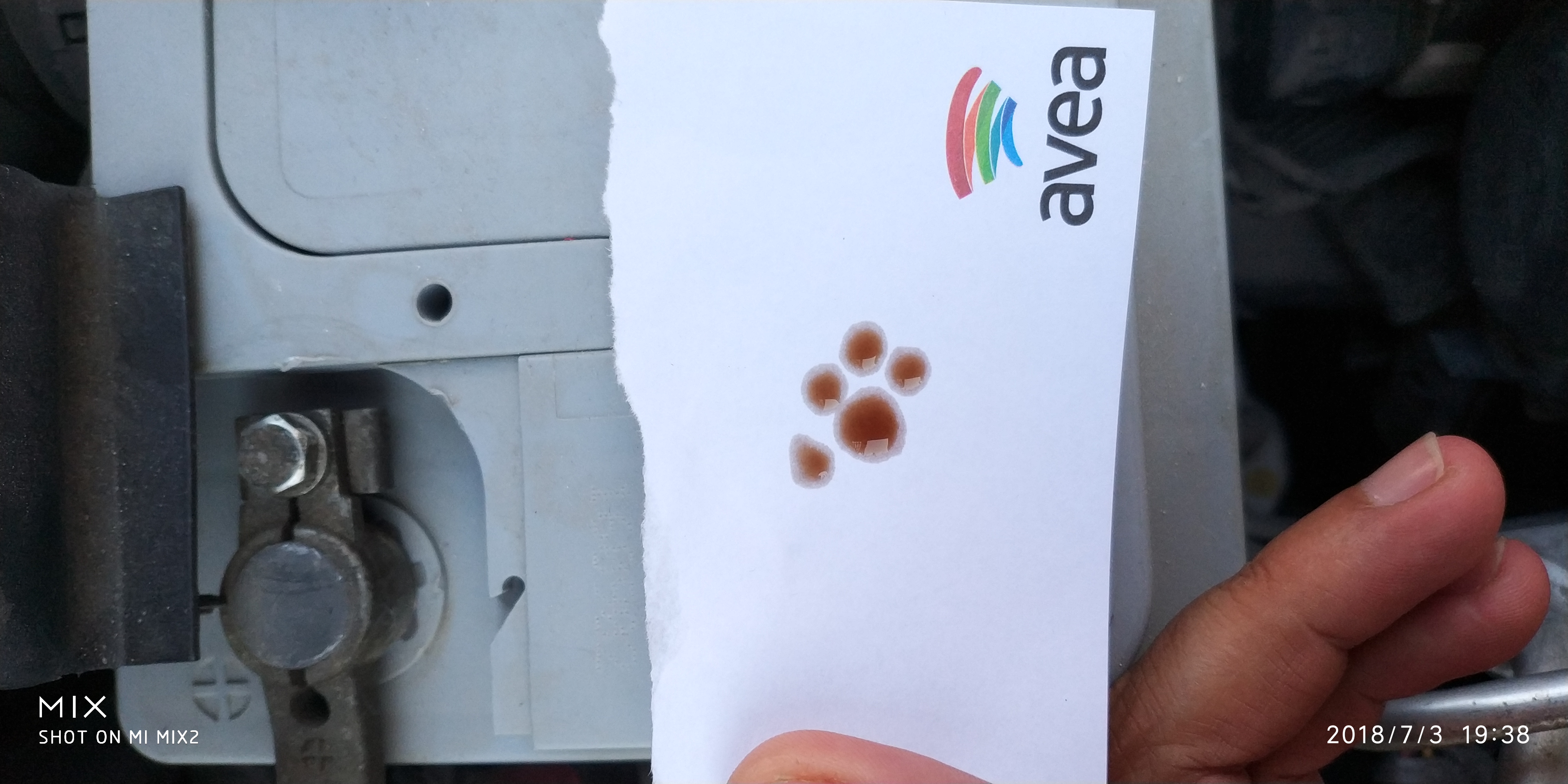

Sizi tekrar aracın yanına indireceğim ama bu yağı beyaz bir kağıda damlatmanız karşılaştırma işini bayağı kolaylaştırır, sarı zeminde fazla anlaşılmıyor.
Bir de yağı koklayın. O sentetik kokusunu almanız lazım. Yanık kokmamalı.
Bu arada ölçümü nasıl yaptınız? Araç sıcakken (en az 30 dakika otoban diyor vida'da) vitesi bütün konumlarda gezdirip rölantide iken mi? VİDA'da bu şekilde yapılması yazıyor ama hala düz bir zeminde şanzıman yağı ölçecek fırsat bulamadım

Kedi patisi gibi olmuş :)
Bu arada bi koku var var sentetik kokusu hakkinda bir fikrim yok ama agir yanik kokmuyior
Arac rolatide 10dk calisti vites hic oynamadi yerinden :)

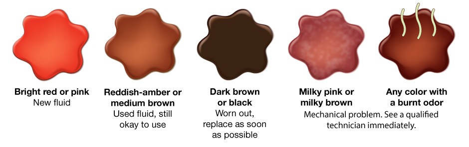

Bu tabloya göre sizin yağ normal durumda. Yanık kokusu da almıyorsanız sıkıntı yoktur. En son ne zaman değiştiğini bilmiyorsanız aracın trafiğe ne kadar girdiğine bağlı olarak 15-20 k sonra değiştirirsiniz, şanzıman yağı trafikte daha çabuk eskir.
Veya bütçenize göre isterseniz şimdi de değiştirebilirsiniz, size kalmış. Ama resimden gördüğüm kadarıyla çok koyu değil. Koyu kahverengi veya siyah olmadıktan sonra problem olmaz herhalde.
