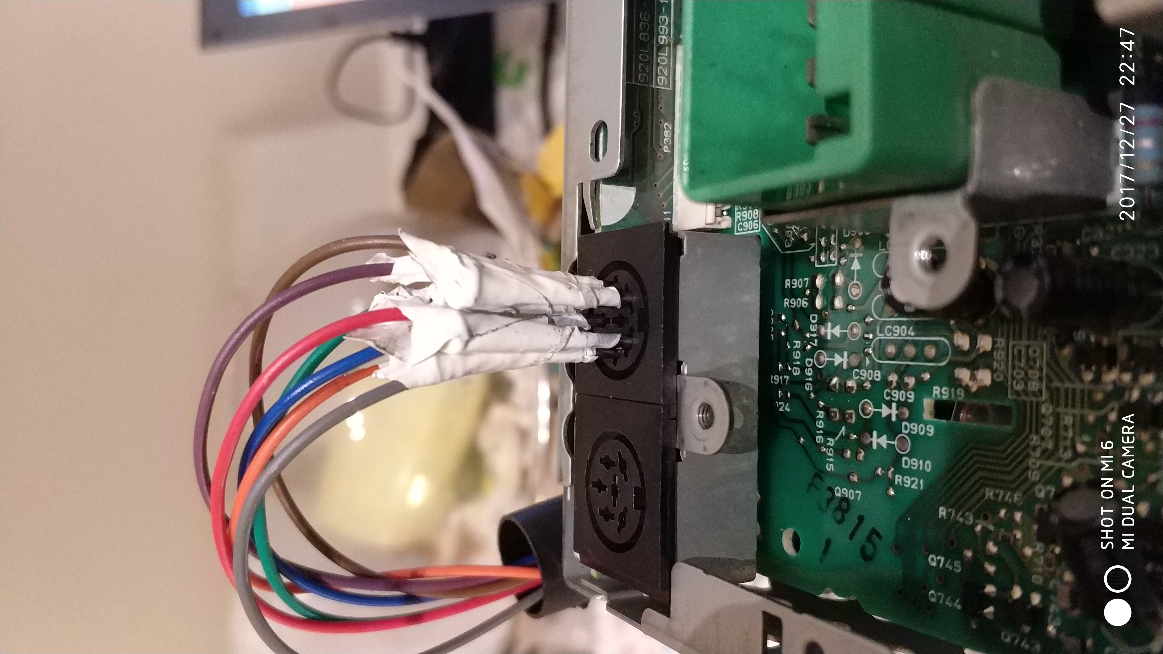

Aksilikler üst üste geliyor Cumartesi günü farklı bir yerden 8 pin din siparişi verdim. İki çeşidi var birisi mini olarak geçiyor. Yabancı forumlarda hızlıca bir bakındım bir kaç yerde mini kelimesini görünce gidip mini din almıştım. Bugün geldi ufacık bir şey Sonra hemen tekrar normal 8 pin sipariş verdim. Bir aksilik olmazsa yarın geliyor.

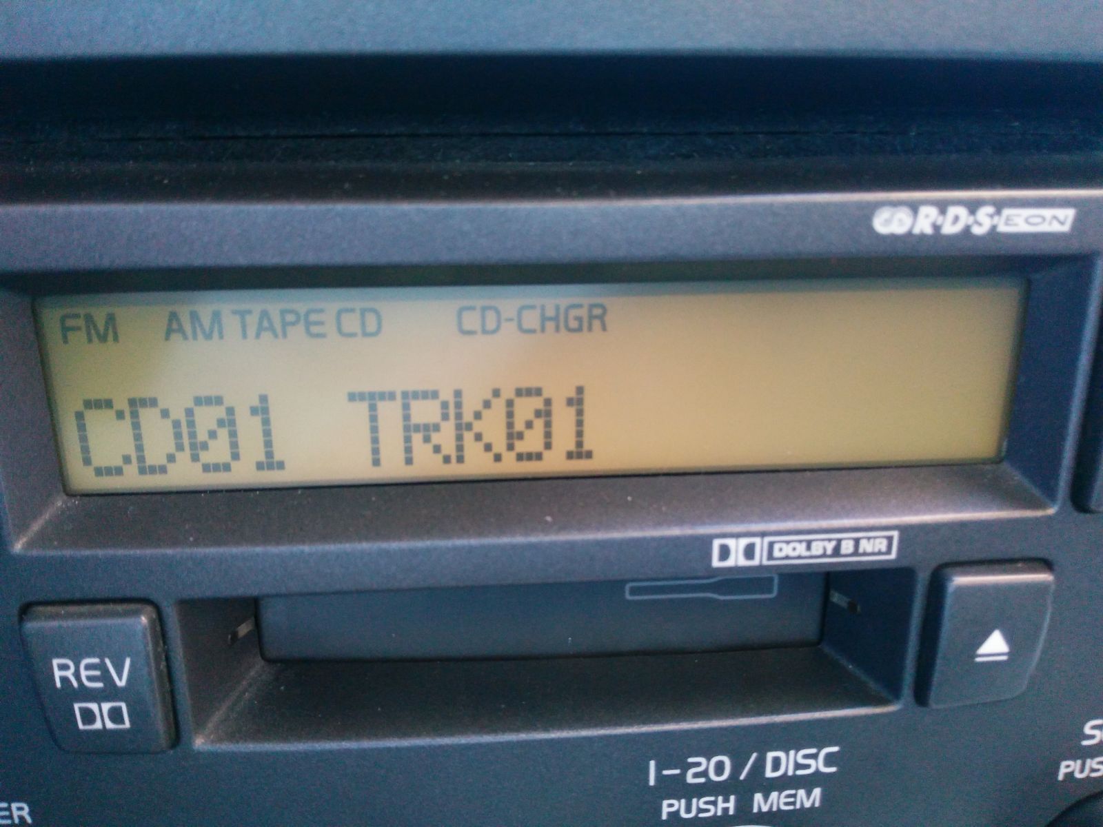

Tabii biraz canım sıkıldı her şeyi bugüne planlamıştım. Sonra dayanamayıp gittim 3 tane toplu iğneye kablo sarıp cd changer girişindeki gerekli 3 pine soktum ve öbür uçlarını arduino'ya bağlayıp arduino'yu çalıştırdım. Ve sonuç:
Açıkçası hemen çalışmaz kesin uğraştırır diyordum ama takar takmaz şak diye cd changer yazınca birden mutlu oldum
Bununla da yetinmedim gidip 3.5 stereo kablonun ucunu kesip sol kanal ve nötr uçlarını gerekli yerlere sokuşturdum ve mp3 player bağladım, cızırtısız-gürültüsüz tertemiz ses geliyor
Yarın vakit bulabilirsem komple halletmeyi düşünüyorum. Fotoğraflarla destekleyerek detaylı bir anlatım yazarım. Çünkü bu sadece bizim araçlarda değil MELBUS arabirimini kullanan bütün volvo teyplerinde(s60, s80'lerde de oluyor) işe yarayan bir sistem.

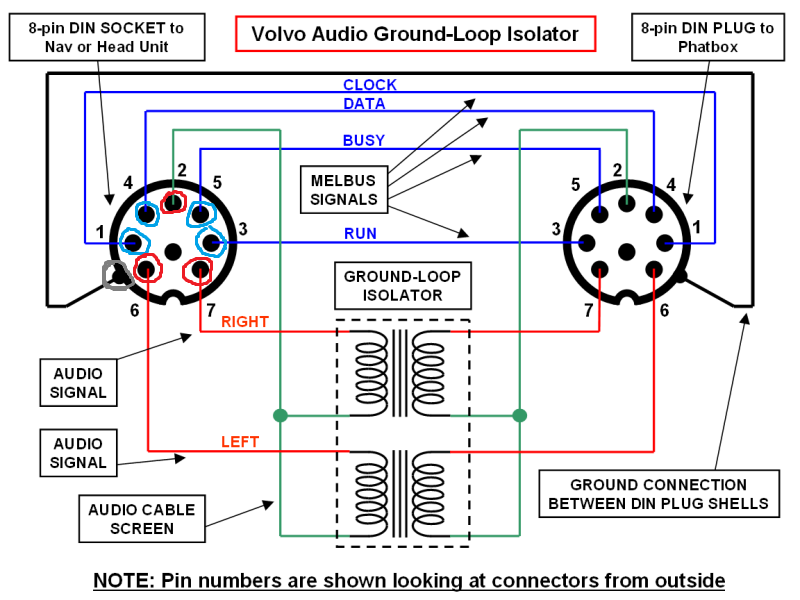

Resimde sol taraftaki konektör üstünde bazı pinleri yuvarlak içine aldım. Mavi ile işaretli olanlar arduino'ya bağlanacaklar. Kırmızı ile işaretli olan, alttaki yan yana duran ikili sesin sağ ve sol kanalı. Orta üstteki kırmızı ise sesin nötrü. Bir de şeklin sol tarafında gri ile işaretlediğim bir yer var. Bu, soketin etrafını kaplayan metal yuvarlağa bağlı. Aynı zamanda 12v'un nötrü. Burası da yine arduinoya bağlanacak.
3 nolu mavi işaretli pin kontağa bağlı ve +12v veriyor. (Bu olayın en güzel yanlarından birisi de bu, elektrik kontağa bağlı olduğundan kontağı kapatınca bütün sistem kapanıyor) Bunu arduino nano kartın "VIN" yazan pinine takacağız. Sol tarafta gri işaretli yukarıda bahsettiğim nötrü de yine nano'nun üzerinde "VIN"ın hemen yanında bulunan "GND"ye bağlayacaksınız.
Bu ikisini bağladıktan sonra sıra sinyal kablolarını bağlamada. Aşağıda hangi pin kart üzerinde nereye bağlanacak yazdım:
1 no.lu pin > D3
4 no.lu pin > D4
5 no.lu pin > D5
Bunları da bağladıktan sonra sesi bağlayacaksınız. 2 no'lu pin sesin nötr ucuna bağlanacak. 6 ve 7 numaralar sırayla sol ve sağ kanal. Sağ-sol bağlantısını ya deneyerek ya da kablonun öbür ucundaki dişi jack'in sağ-sol uçlarına hangi renk bağlandıysa aynısını bağlayarak halledebilirsiniz.

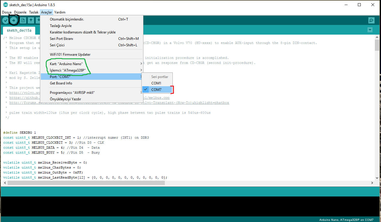

Öncelikle arduino programını bu linke girip:https://www.arduino.cc/en/Main/Software "Download the Arduino IDE" başlığı altında sağ tarafta windows installer versiyonunu seçip indirin. Programı kurduktan sonra usb kablosu ile nano'yu bilgisayara bağlayın, driver otomatik yüklendikten sonra aygıt yöneticisine girip bağlantı noktaları altında usb-serial ya da arduino'lu bir şeyler yazanın sağ tarafında com4 gibi bir ifade yazacak. Buradaki rakamı unutmayın.
Aşağıdaki linkte verdiğim yazılım dosyasını indirip açın, arduino programı ile beraber açılacak. Sonrasında resimde gösterdiğim şekilde com portunu (bende com7 idi) ve kart bilgilerini ayarlayın. Resimde gördüğünüz şekilde olması lazım.
Sonrasında yine aynı resimde sol üstteki ok işaretine tıklayın. 15-20 saniye geçmeden yazılım karta yüklenmiş olacak. Altta yükleme tamamlandı yazısını gördükten sonra kartı bilgisayardan çıkartabilirsiniz. Sonrasında din ucunu teybin arkasındaki yerine takıp arduino'yu da metal yüzeylere temas etmeyecek şekilde korumaya alıp(ufak plastik bir kutunun içine sıcak silikonla vs. sabitleyebilirsiniz. Ama kesinlikle herhangi metal bir parçaya temas etmesin çünkü kart üzerinde 12v dolaşıyor. Kısa devre yapıp arabaya zarar verebilir.) teybin arkasında bir yere sabitlersiniz. Ses kablosunu da girişi nereden vermek istiyorsanız delik açıp yerleştireceksiniz.

nacker hocam malzemeler geldi arduino ya kodu yükledim
ama şu ilk fotoğrafta soldaki işaretlediğiniz yerler din soketin arka lehim tarafımı orasını çözemedim :(
konnektürü karşıma alıp dizilimi yaptım hem hu 603 te hem hu 605 te çalıştı :))
yalnız bende cd changer error yazıyor ekranda ama sorunsuz çalıyor
bu arada aldığımız konnektor gerçekten çok dandik onunla yapamadım küçük çivi ile yaptım :)

Evet cd changer'ı seçince error yazması normalmiş. Bu olayı ilk yapan arkadaş da sitede yazmış error veriyor ama ses gelmeye devam ediyor diye. Bir kaç yerde cd değil de md-changer (mini disc) taklidi yapan yazılım kullanarak ekrana o anda çalan şarkının adını veya sabit herhangi bir yazıyı (AUX gibi mesela) yazdırmayı sağlayan bir kaç program gördüm ama nasıl çalışıyor veya işe yarar mı hiç fikrim yok.
