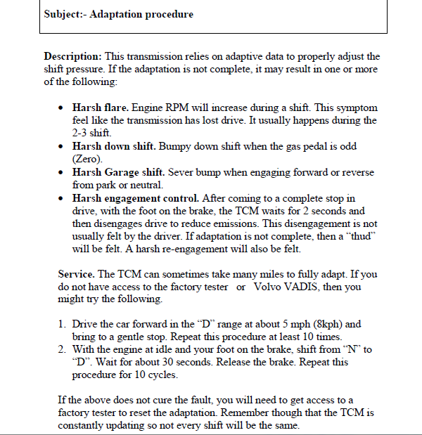

bir ara bizim şanzıman için bülten paylaşılmıştı burada, ben oradaki manuel kalibrasyonu uyguladım, gayet yumuşadı ilk geçişler. sıkıntı varsa denemekte fayda var.

çıkma da düşünülebilir, ama iyi kontrol ettirmek lazım, elde patlayabilir yoksa. turbo sökülünce bir sürü masraf çıkabilir ayrıca, yağ hortumları, hava hortumları, tcv vs. neyse moral bozmayalım, 300-400 dolar arası birşey patlatacağız artık sonunda:)
dosyayı ekleyemedim, ilgili sayfayı fotoğraf olarak ekleyeyim. orada sıkıntılı semptomları yazmış zaten, bunlar varsa yaptmakta fayda var. ben sitenin otoparkında yapmıştım, dışardan çok komik gözüküyor, 20-30 kere dur kalk yapınca < Resime gitmek için tıklayın >
