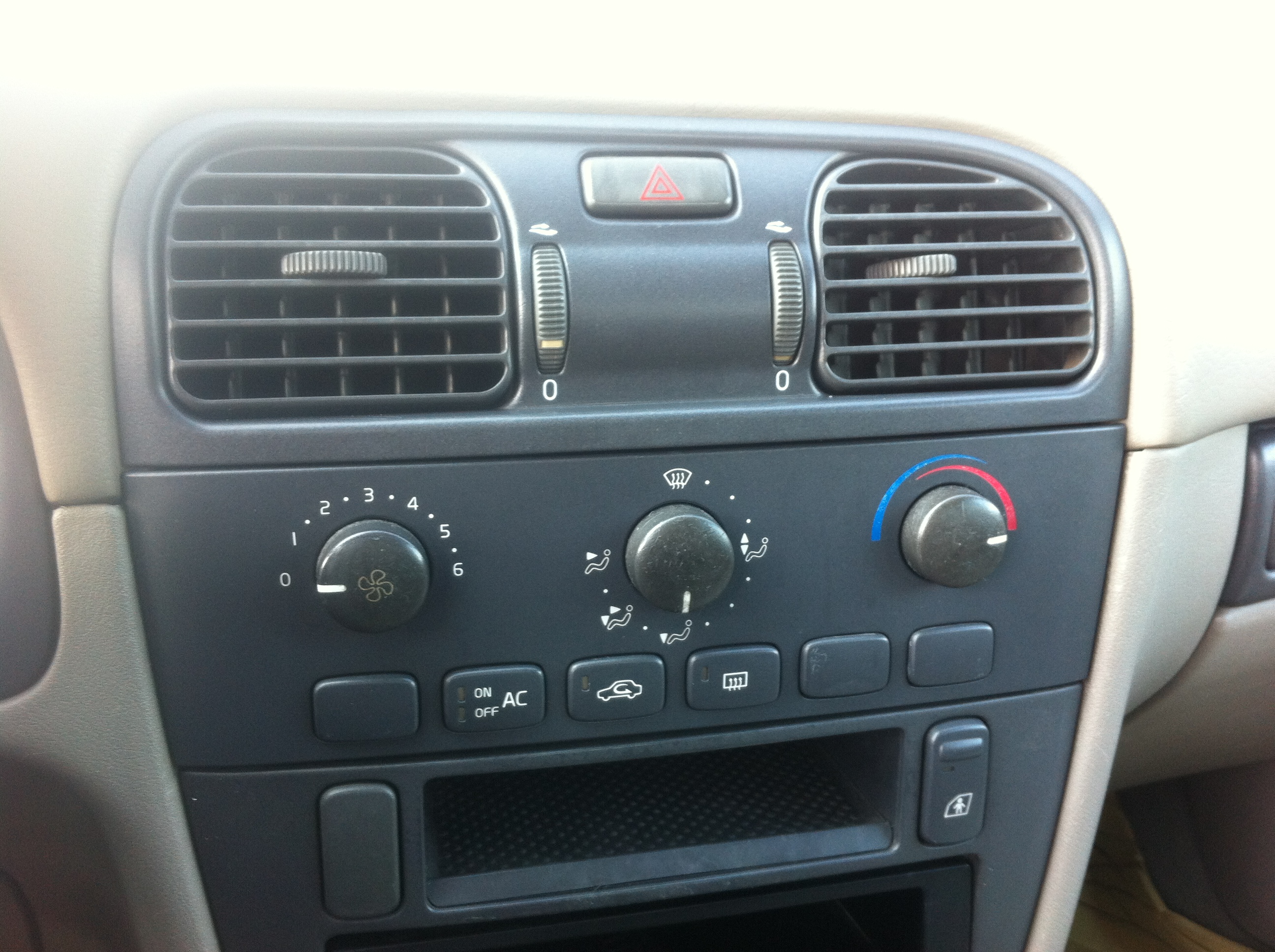

arkadaşlar bende bu gün söktüm ampülleri patlak nasıl yapacagım fikir vere bilirmisiniz.

Far modulunun ampulleri 3 adet benimkilerde patlakti. Znt den siparis verdim tanesi 26.00 tl. Degistirdim hepsini.

Klima panelinin ışıklarını hiç değiştirmedim o konuda bir tecrübem yok fakat far anahtarındaki ampülleri ucuza halletmek için, var olan ampülleri alttaki lehimleri eriterek duydan söktüm. Sonra linkteki ampülleri tekrar duyun içerisine soktum ve düşmemesi için ayaklarına biraz lehim sürdüm ve o şekilde geri taktım. Mavi şapkaları da yeni ampüllere geçirdim, orijinali gibi oldu.
Aldığım ampüller 12v teyp ampülü olarak geçiyor. Benim aldıklarım orjinal ampüllerden daha ufaktı. Şapkalar biraz bol geldi mesela, ama sıkıntı olmadı.
https://www.merterelektronik.com/Oto-Teyp-Ampulu-12-Volt,PR-14154.html
https://www.alkayaelektronik.com/12v-oto-teyp-ampul
