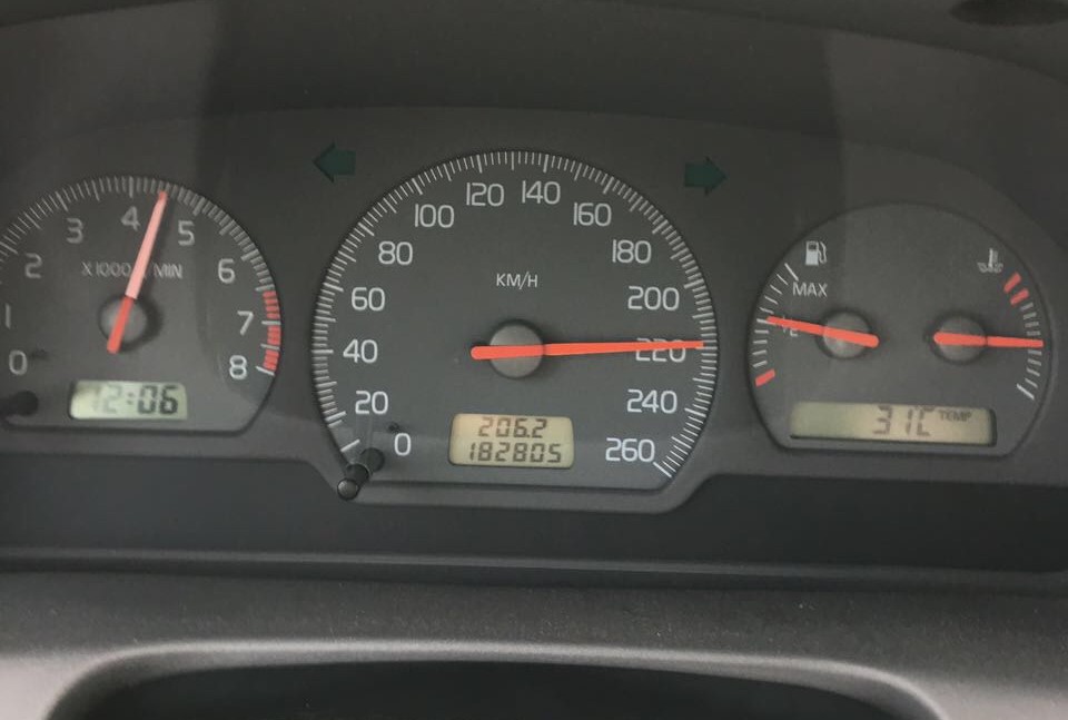

Aşağıya benim arabayı koyuyorum forumda canlılık olsun :) Bastığım foto jübile oldu bana :) Artık o kadarhızlı gitmiyorum :))

Hocam S40 manuel konusunda gayet bilgili oldum. Kötü araba adamı usta eder hesabı.
@yavuzgursu
Maşallah hocam kazasız belasız.
Bu arada yazlık lastikleri değiştirince bir de ben basmak istiyorum. Uzun zaman oldu basmayalı.

yakışır, 2.0T nin hakkı bu :) bu arada içi çok temiz, kazasız belasız. benimki gibi ahşap kaplama var ama vites topuzunda yok, herhalde ayrı bir opsiyondu zamanında.
şimdi saçma olacak ama 200den sonraki çekiş durumu nasıl, yani hissedilir bir çekiş var mı hala? ben uzunca bir süre hiç denemedim yüksek hız, yok trigeri değiştireyim, yok lastikleri yenileyeyim, yok rot-balans derken 2 yılda 1 kez basmışımdır. 200 civarı 4ten 5'e atınca çekiş nerdeyse bitiyor, gerisi yol izin verirse artık. ondan merak ettim.

Neden saçma olsun bildiğim herşeyi zevkle cevaplarım. 200 e kadar harika bir performansı var. 200 de 5 e atıyor zaten. 200 den sonra biraz daha nazlı hızlanıyor tabi ama tahminimce düz yolda 235-240 arası yapar. Yokuş aşağı kadran biter ki ben gazda 220 yaptım kaç kere.
