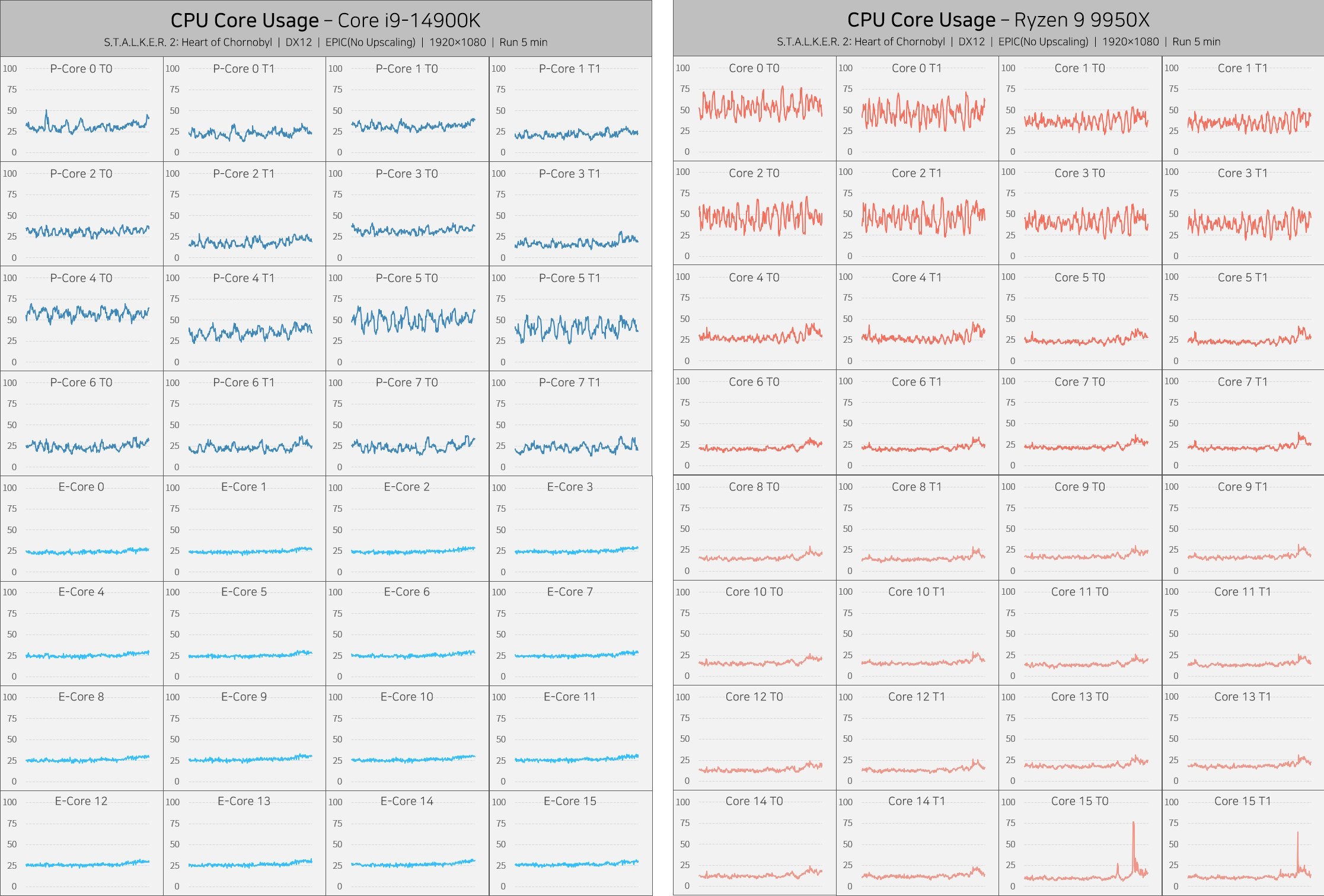

Bu konudan bahsetmiştim testi yapılmış yüksek core sayılı modern işlemcilerde oyun intelde sadece P coreları amd ise sadece ilk CCD yi kullanıyor bunu düzeltecek güncellemeyi yapımcının yayınlaması lazım o zaman 8 core üstü işlemci sahipleri baya rahatlar ama bf2042 de bile birkaç ay sürdü bunu yapmaları.
Şuan için ise sadece intel tarafında bir çözüm var 8 den fazla E core sahibi cpularda P core kapatmak oyunu E core kullanmaya zorlamak. Amd tarafında smt kapatmak fayda sağlar.
Oyun motoru güçlü core değil fazla core istiyor grafikte kullanım oranının %50 civarında olmasına bakmayın sanal çekirdeğin oyuna bir katkısı yok yüzdeyi düşürüyor sadece.
