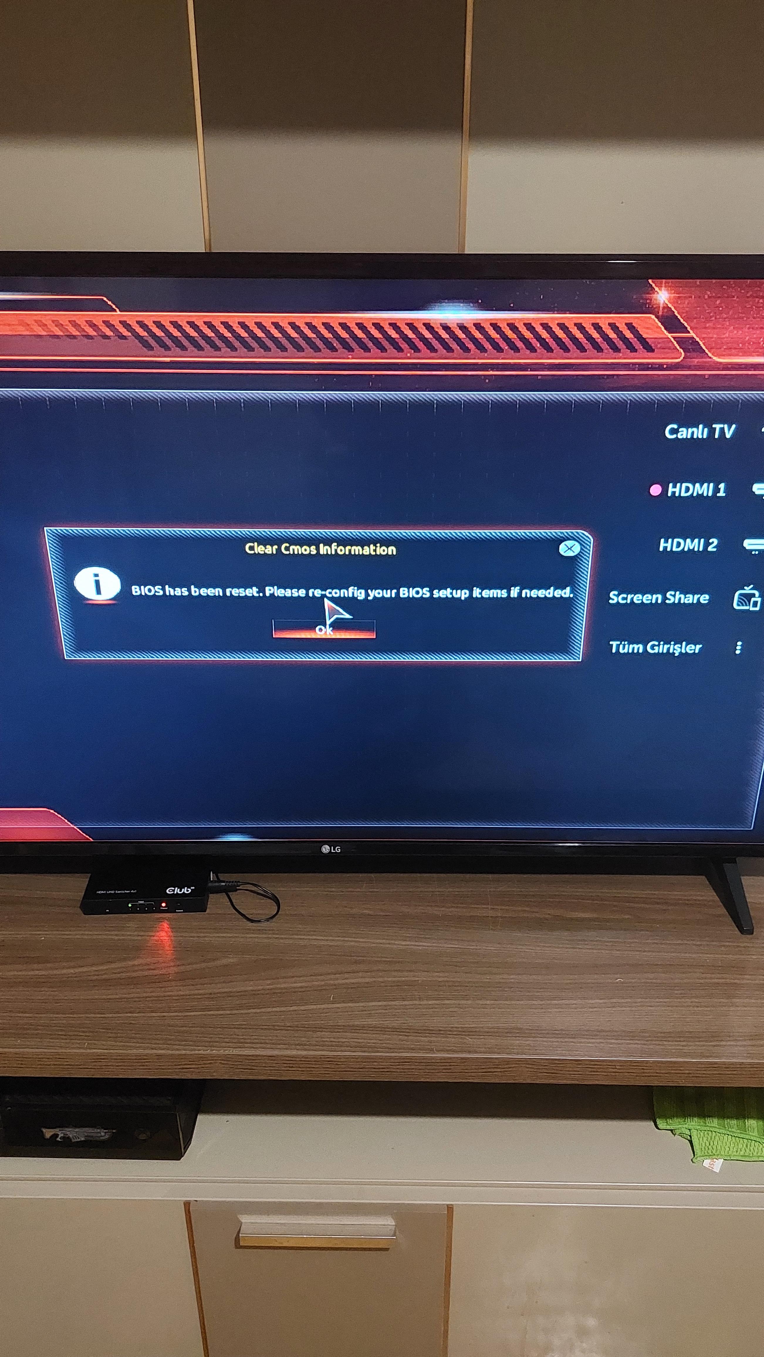

Herkese iyi bayramlar arkadaşlar. Daha öncesinde bir konu açmıştım, sorunum çözülmüş görünüyordu; fakat anlaşılan çözülmemiş, devam ediyor. Yeni 5700x işlemci aldığımdan beri bilgisayar düzgün başlamıyor. Tuşa bastım mı işlemci fanı bir süre dönüyor ve duruyor. Ekrana görüntü gelmiyor. Bazen birkaç kere reset tuşuna bastığımda (3 kere genelde) üçten sonra Anakart logosunu görüyorum, Windows da açılıyor. Sistemin psusu yeni. Termaltake 750w bir güç kaynağı. İşlemci fanı, ramler yeni. Anakart Gigabyte x570 gaming X modeli. Bios versionu da yeni F39 sürümü. Ekran kartı geçici olarak Hd7850 kullanıyorum. Baktım Uefi desteği yok. Ondan Windows'u Mbr bile kurdum. Ramlerin bozuk olabileceği aklıma geldi, memtest86 ile hepsini taradım, hepsi hatasız geçti.En son işlemciyi 3000 serisi alacam yeni olarak ya da yeni anakart bakacam, çok yoruldum uğraşmaktan. Bir an düzeldi gibi oluyor, bir süre kapalı kaldıktan sonra açıyorum bilgisayarı, gene açılmıyor. Bana bir akıl verin arkadaşlar, ne yapayım?
Not: Bu süreçte Bios'un kendini resetlediği oluyor ve: "bios has been reset please reconfigure your bios setup items if needed" şeklinde bir yazı geliyor. Bios pili çıkardığım oldu.

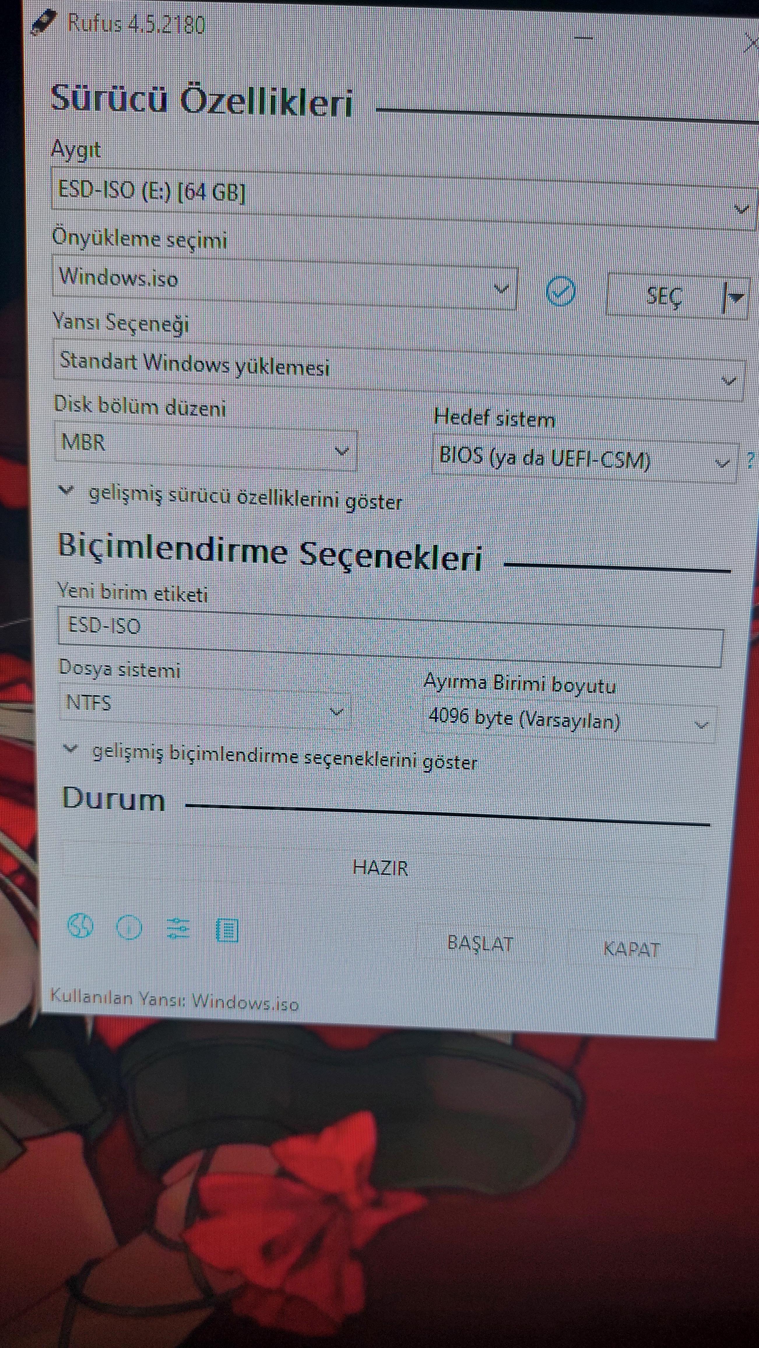

Uefi with csm şeklinde. Store kısmını sadece öyle secip pci kısmını bu şekilde yaptım. Rufus'tan oluştururken öyle kurdum. Uefi okdugunda da Csm kapatmıyorum. Internette Gigabyte anakartlarda Csm kapatilinca SoftBrick oldugu ile alakali bilgi var. Ondan kapatmiyorum bu ayari hic.

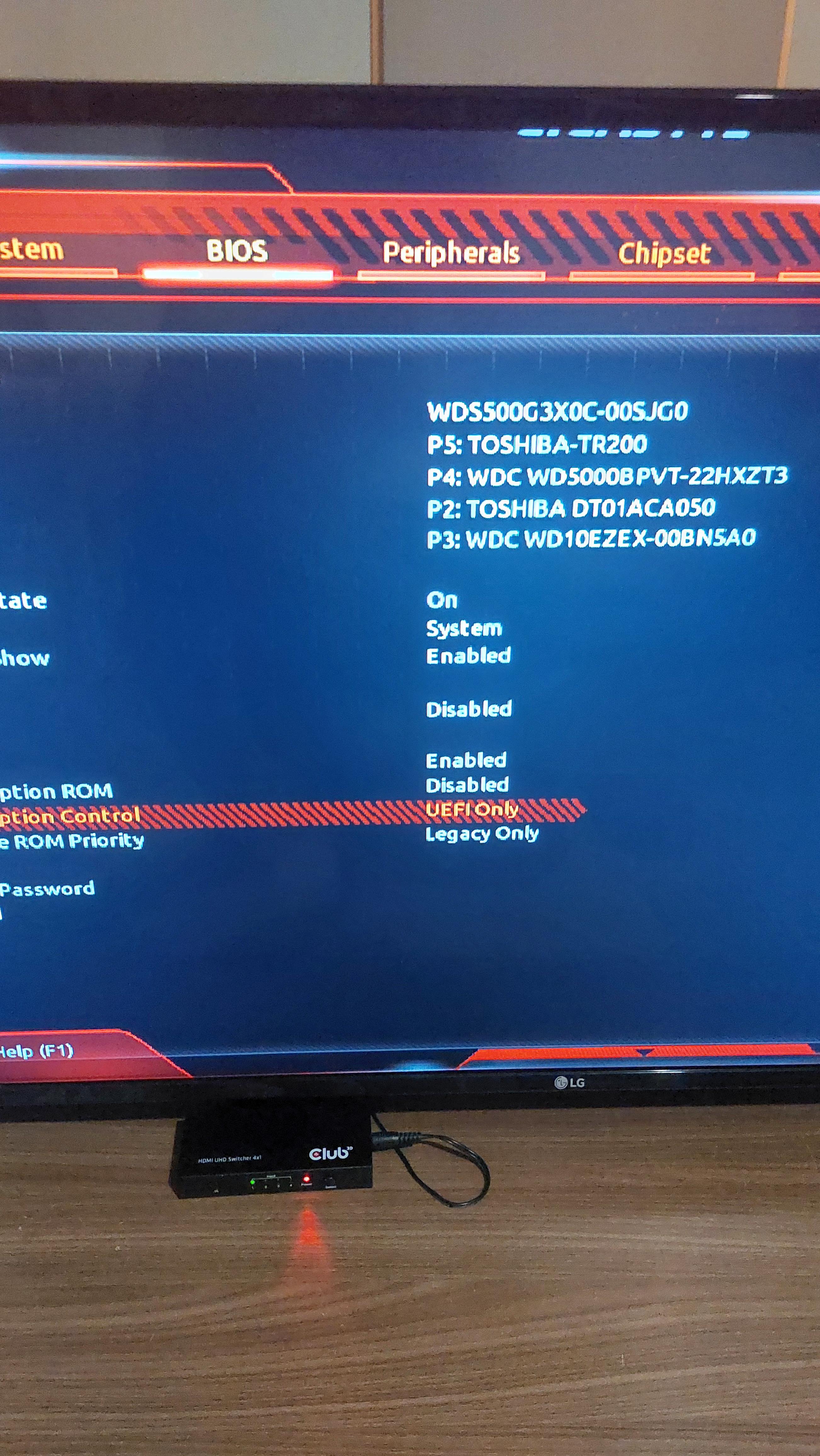

Fotoğraf atabilir misiniz o kısmı. Hangisi hangi ayarda tam olarak anlamış olurum.

Boot menüsü yarım çıkmış. Bios pilini sıfır ile mi değiştiriniz. Uefi only yazan kisim ne göremiyorum onu legacy yapsaniz yine hata veriyor mu

Evet, sıfır ile değiştirdim. Ikisini de Legacy yapıp denedim siz dedikten sonra, bir sey olmadı. Ekran kartını degisene kadar bir ilerleme kaydedemeyecegiz gibi, artık alabildiğimde bakarım. Yardımınız için teşekkürler. 😊
O üsteki Uefi olan Store, alttaki Pcie kısmı, ikiye ayırmışlar Leagacy-Uefi only kısmını.
