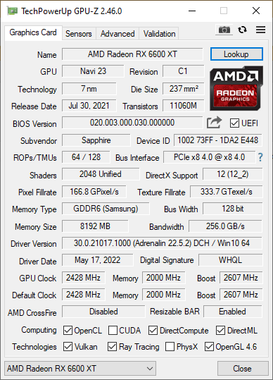

Kartın 8x çalışması normal. İlk 5700xt aldgmda bende benzer bir sorun yaşamıştım. Formatlayın, temiz sistem kurun.
Ulps devre dışı bırakın
3 yıl
O ekran kartlarından sağlıklı performans almak istiyorsanız PCİ exp 4.0 destekli anakartlarda kullanmanız daha doğru,pci exp 3.0 destekli anakartlarda drop yaşamanız muhtemel
W
3 yıl
Ulps nerden devre dışı bırakılıyor acaba? 6600XT ben de aldım ama furmark ve benchmark harici bir test yapmadım fps drop testini yapmamı sağlayacak program var mı?
Hala 8x mi çalışıyor? Kutuda ve ibarede PCI_E 4.0 support yazıyor.
@Georgearkin
Mortar Wifi B550M anakart var PCI_E1 slotunda takılı ve bende de X8'de hocam.
< Bu mesaj bu kişi tarafından değiştirildi Worcestershire -- 18 Haziran 2022; 12:8:51 >
Bu mesaja 3 cevap geldi.
Bu mesajda bahsedilenler: @Georgearkin , @ruzgarnufel
3 yıl
attığın videoya bakılırsa fps drop'ların sebebi hdd, ekran kartı değil. hiç ssd kullanıyorum deme, 30-35 saniye yükleme yapan ssd olmaz.
ayrıca pci x8 veya x16, pci 3.0 veya pci 4.0 arası fark oluşacak kadar güçlü değil o kart.
< Bu mesaj bu kişi tarafından değiştirildi shruikan -- 18 Haziran 2022; 12:52:45 >
3 yıl
Sorun kartta degil senin sisteminde. Amd kullaniyorsan en az 3200 ghz dual bir bellek olmalı. 6600xt r5 2600x 4.2ghz de bile bazen darbogaz yapıyor. Son olarak saglam 650 700w bir psu almalısınız yoksa voltaj dengesizliğinden ömrü kısalır bütün parcalarınızın ... Düzenleme: pcie 4.0 olmaması zaten baştan ofsayt...
