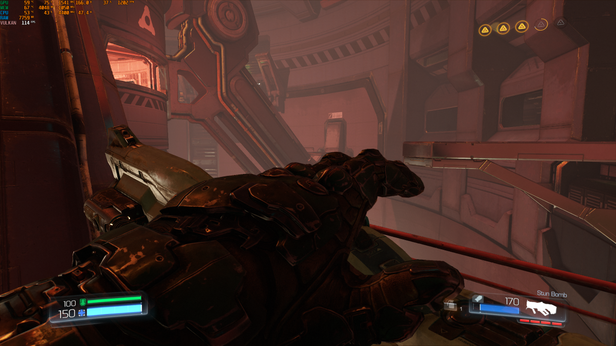

Epey güzel değerler çıkarmıştım elimdeki Vega 64 ile (sapphire). Sonra sürücüyü clean install edince farklı oyunlar için kaydettiğim ayarlar kayboldu, şimdi mütevazı bir tek ayar yaptım öyle kullanıyorum.
Bazı SS'ler;
Burada aslında uv konusunda daha ince ayarlar yapabilirdim. İkinci resimde yakın değerleri daha az Volt ile elde ettiğim görülüyor
AC oyunu gerçekten Amd kartlarıyla hiç anlaşamıyorlar, 1700 mhz'lerde aslında daha fazla güç çekmesini beklerdim... 99% kullanım yazsa da bence döngüler boşa gidiyor.
Mhz'leri biraz makul seviyelere sınırlayınca çok da verimli olabbiliyor ;

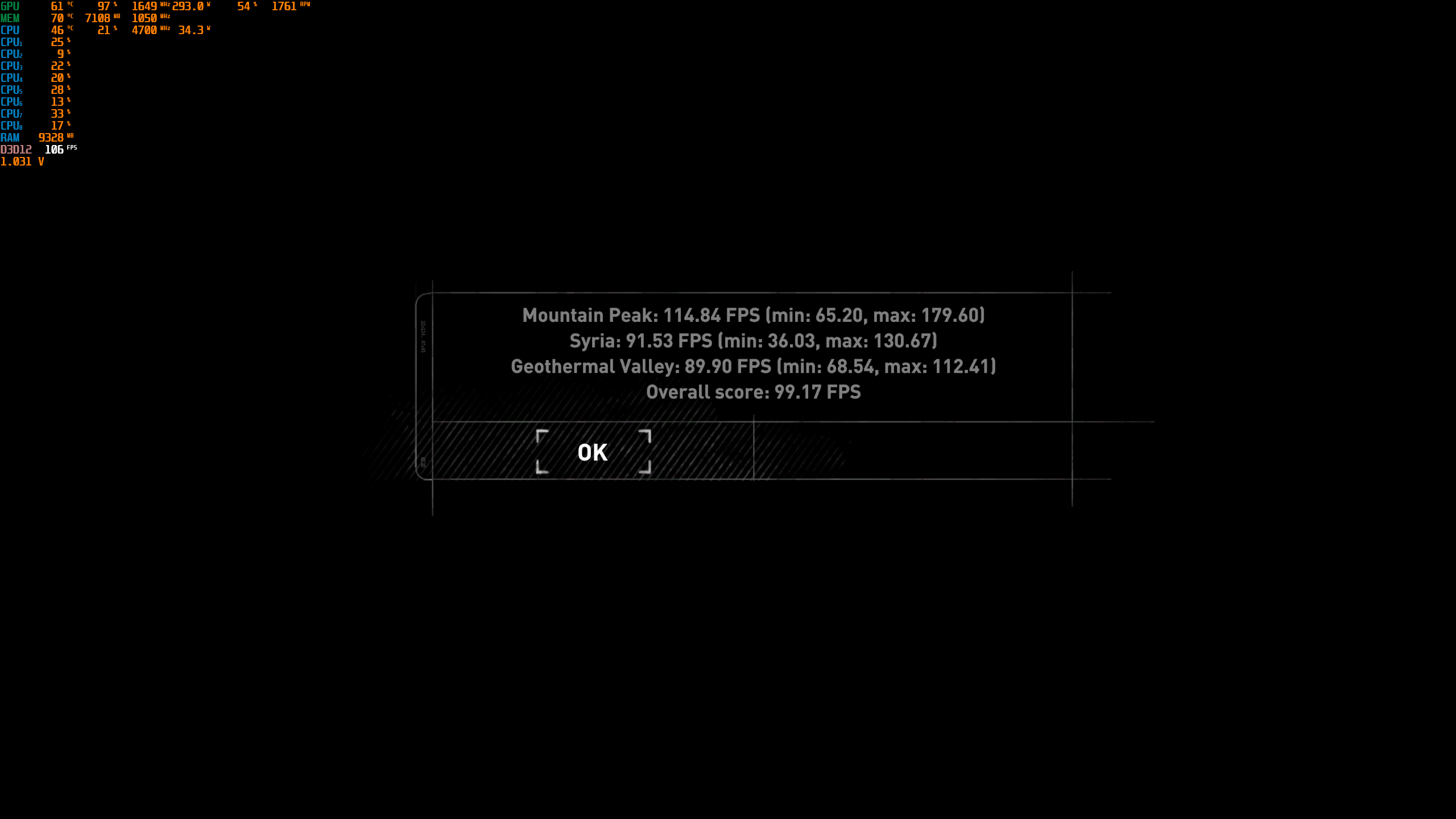

ROTTR konusunda çok ince ayar yapmıştım, ss'de 1700 altı gösteriyor ama bench sırasında 1730-1740mhz arası bi şey tutturmuştum. Bu ayar da silindi tekrar uğraşamadım. Ama değdi, Guru 3d aynı grafik ayarlarda 90 fps yerine 99 fps alabildim, epey uğraştırdı.
Şu an tek ayar kullanıyorum o da p7 1060V@1712mhz 1000V@1050mhz HBM2. Daha sonra tekrar daha ayrıntılı ayar yapacağım vakit bulunca.
