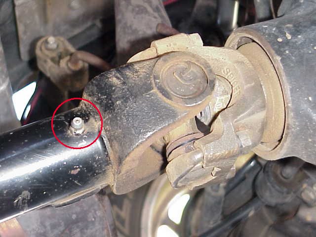

Üstad bazı araçların kuru tip olduğu ve greslenmeyeceği söyleniyor, yani tamamen bu işle uğraşan adamın ağzıyla söylüyorum. Yoksa bir araştırma yapmadım. Kuru tip var mı eğer varsa onlarda da bu bakımı yapmak daha iyi olur mu?
Mesela araştırdığımda şaftın bile greslenen modelleri varmış. Yıllardır arkadan tahrikli araç kullanırım hiç haberim yoktu açıkçası.
6 yıl
Gresörü yok. Greslenmiyor. Onun yerine rotil olduğu gibi değişiyor. Zaten böyle bir bakım kalemi de yok arabalarda artık. Bazılarında da altında küçük bir delik var. İçlerinde sentetik esaslı uzun ömürlü gres oluyor.
Herhalde "kuru" derken bunları kastediyorlar. Gerçekte kuru değiller.
Bu mesajda bahsedilenler: @sarkihalindekal
6 yıl
Orijinalden alıntı: Karbon 12
Anladım, teşekkür ederim...
