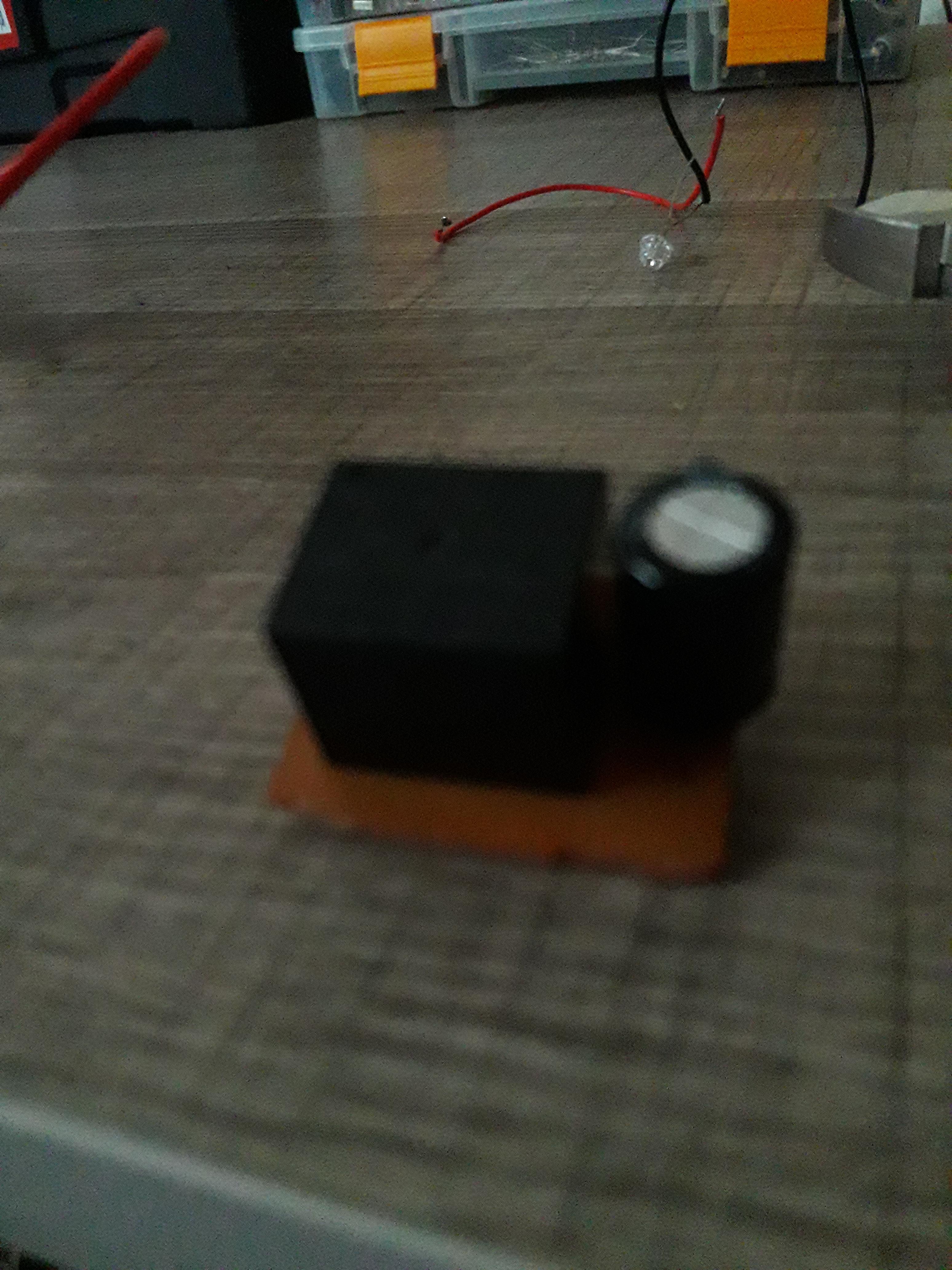

Merhaba bu konuda biraz yardıma ihtiyacım var. Video izleyerek yaptım ama video hızlı olduğu için tam olarak yapamadım. Resimlere bakarak ve bağlantıları söyleyerek bana yardım ederseniz sevinirim. Bu yapmak çok istiyorum umarım yardımcı olursunuz teşekkürler. Kullandıklarım: 1000uF 16V kondansatör - 5V röle - 10k direnç - Mantar LED. < Resime gitmek için tıklayın > < Resime gitmek için tıklayın >

bu resimden birşey anlaşılmıyor maalesef

Ben de orta uç koptu internetten tekrar alacağım böyle zor olacak gibi görünüyor ben sadece 5 veya daha fazla LED'i yanıp sönmeli yapmak istiyorum. Her hangi bir şey de kullanmak istersem güzel olur.

Hiç bir şekilde olmuyor ben böyle bir şey görmedim. Şuan böyle yaptım video izleyerek ama hiç bir video işe yaramadı. Başka türlü nasıl yapabilirim ? Tek istediğim grup bir LED'i yanıp sönmeli yapmak. Bir nevi animasyon.
7 yıl (14444 mesaj)
Verdiğim videoya göre yapıyorsan çalışmama ihtimali yok. Kondansatör yönüne dikkat et , röle sağlamlığını kontrol et.
