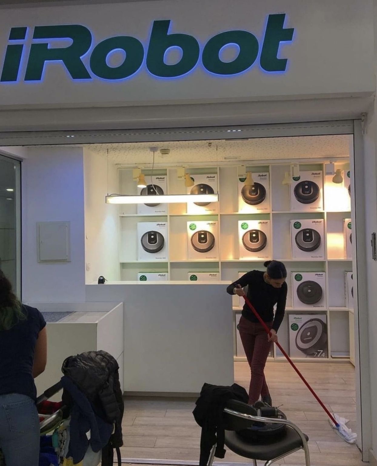

Bu resme linkedinde denk geldim. Özellikle süpürgenin sandalyede oturuyor olması oldukça ironik. Robotlar gerçekten insanların yerini alıyor.
< Bu mesaj bu kişi tarafından değiştirildi aliboduroglu -- 25 Ağustos 2021; 21:48:28 >
