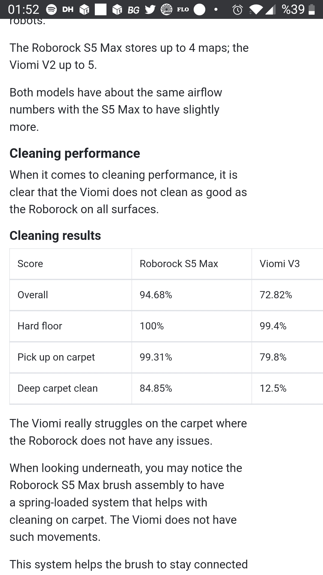

bütçe 2000tl viomi se ile başlamıştım sonra v3 hoşuma gitti yurtdışı incelemelerde S5max dan sadece kağıt üstünde iyi ama gerçekte s5max daha iyi sonuçlar verdiğini görünce DH a bakmayı unuttuğunu hatırladım 😭😭

https://smartrobotreviews.com/forum/reviews/2847-viomi-v3-vs-roborock-s5-max.htmlviomi v3 vs roborock s5max < Resime gitmek için tıklayın >
