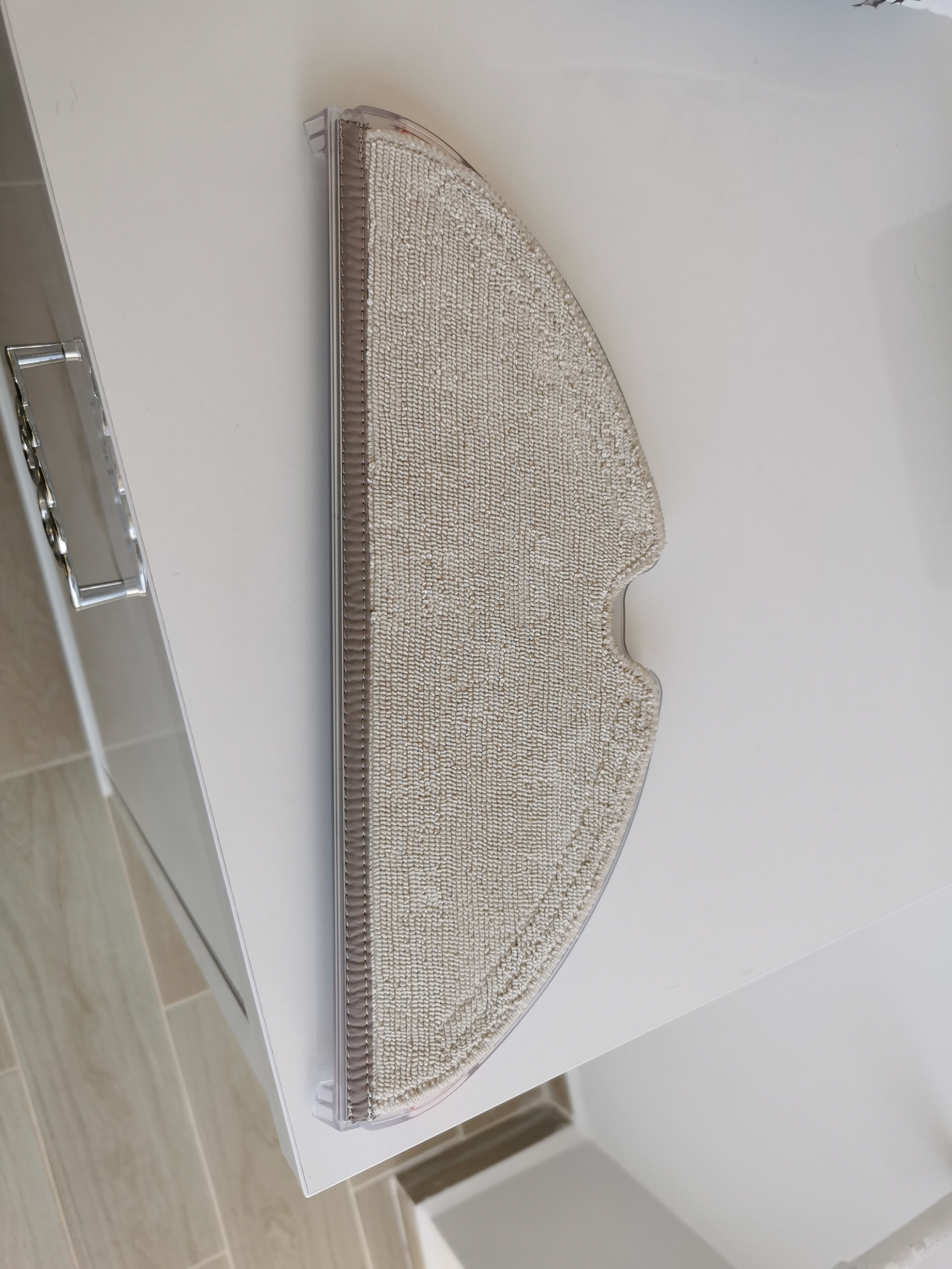

Ekay online dan s5 max için mop bezi almıştım yanlış ürün gönderilmiş değiştirdiler sağolsun lar yenisi ni yolladılar kaliteli tavsiye ederim orjineliyle Bi farkı yok hatta tam boy olduğu için iyi bile...
