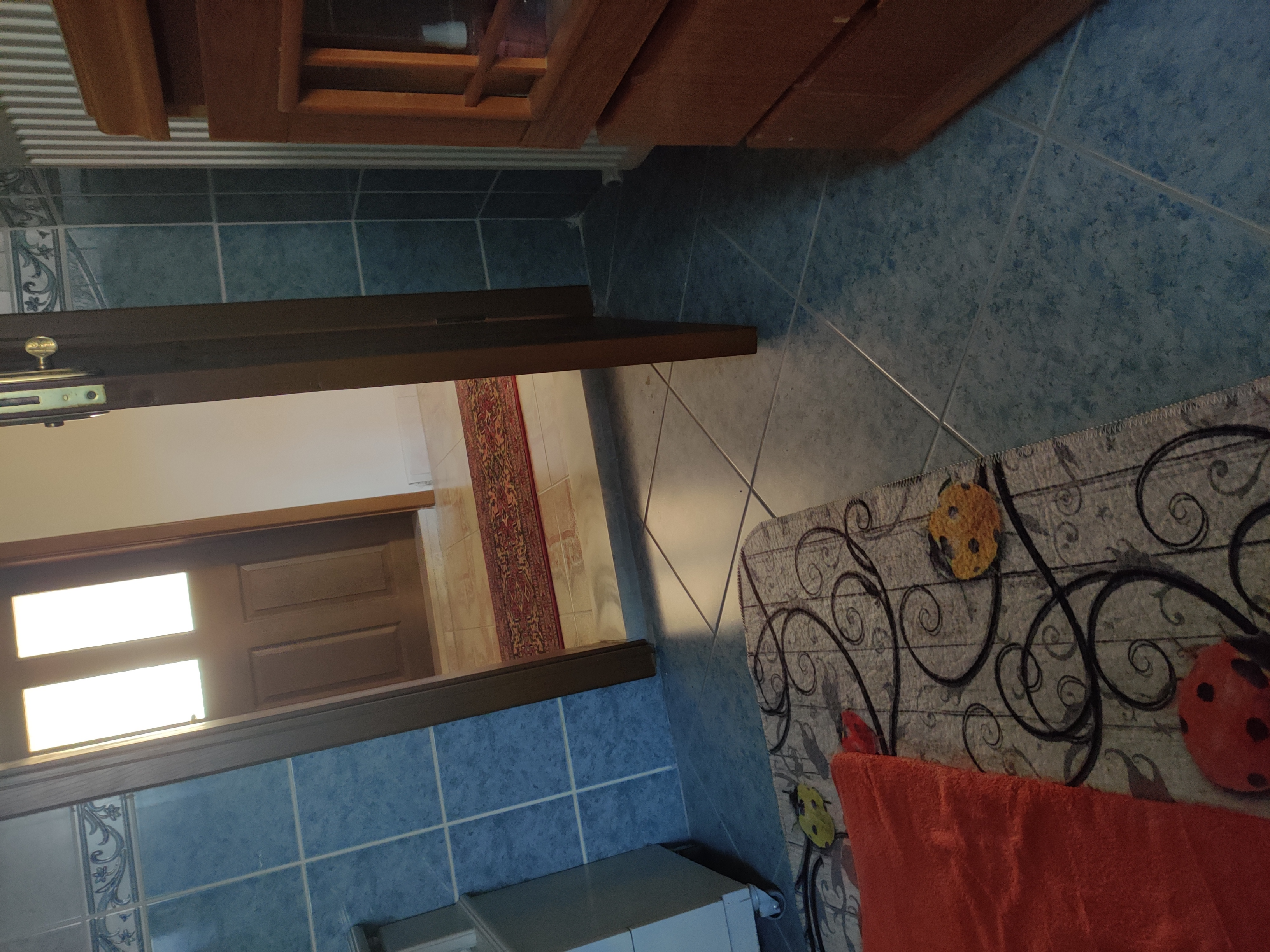

Neyse abi sen varsinya insanın içi rahatlıyor.. Gönderiyorum beyaz iadeyi bugün mng ile..siyahiyla yola devam inşallah..Darisi anama aldigimiz gibi benim basima insallah...Ahanda banyo oda vs gecislerimiz böyle o yuzden spot spot temizletebilecegim urun alicam. < Resime gitmek için tıklayın >

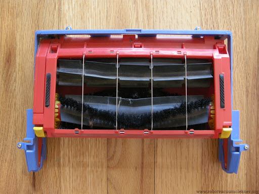

Çift ana fırça konusuna istinaden;
@Hepsirobot Ali abinin dün beni aydınlattığı metin
'' iRobot Roomba modellerini incelerseniz birbirine ters dönen iki adet ana fırça vardır ve bu patentlidir. ''
ilave olarak
Emiş gücünden çok ana fırçaların halıyı dövüş performansı önemli der üstad ki;
''Zaten Roomba'nın mükemmel halı performansı da buradan gelmektedir.''
Saygılar.

Forumda sık sık yazıyorum, vakum gücünün temizlikte çok da bir önemli yoktur. Esas işi ana fırça yapar, kiri söker kaldırır, vakum gücü bu kiri sadece hazneye taşımakta etkilidir. Her zaman anlatıyorum, çıkartın ana fırçayı, sadece vakum ile çalıştırın, görün bakalım temizlik yapacak mı? Robotlar, klasik elektrik süpürgeleri gibi "sealed air" yani zeminde vakum oluşturabilecek bir yapıda tasarlanmazlar, dolayısı ile vakum gücü takıntınızı bir kenara bırakın.
Piyasadaki en iyi robot olan Ecovacs T8 dahi gayet orta bir vakum gücüne sahip - ama en iyi o temizlik yapıyor.
Cift fırçadan kastım birbirine karşı dönen iki adet ana fırçadır, yan fırçalar değil. Bu da sadece iRobot Roomba modellerinde var.
Aşağıya Roomba ana temizlik ünitesinin resmini bırakıyorum daha kolay anlaşılması için.
Saygılarımla.

Peki Ali abi bu yan fırçaların patent ile ilgili bir sorunu olmadığı halde bir çok orta ve üst sınıf cihaz da sadece bir tane ve yanlış görmediysem genelinde sağ tarafta kullanılmasının mantığı nedir ? üretim maliyeti gibi genel nedenler mi ? ya da teknik olarak başka bir açıklaması mı var?
@Hepsirobot
< Bu mesaj bu kişi tarafından değiştirildi mali_bu16 -- 24 Ekim 2020; 9:38:46 >
Çünkü yan fırça sadece duvar kenarını süpürsün diye var. Ortalığı temizlemek için çok bir işe yaramıyor.
Aynı anda iki duvarın kenarında olamayacağına göre...

Çift yan fırça , bence sert zeminde ve random hareket eden robotlarda işe yarıyor, eufy'de öyleydi. Haritalama yapanlarda gereksiz. Bizim burada 8 ay halı olmaz 4 ay olur, sert zeminde çift fırçanın işe yaradığını düşünüyorum.

Tabii haklısınız, çift fırçanın halı üzerinde etkisi çok azdır.

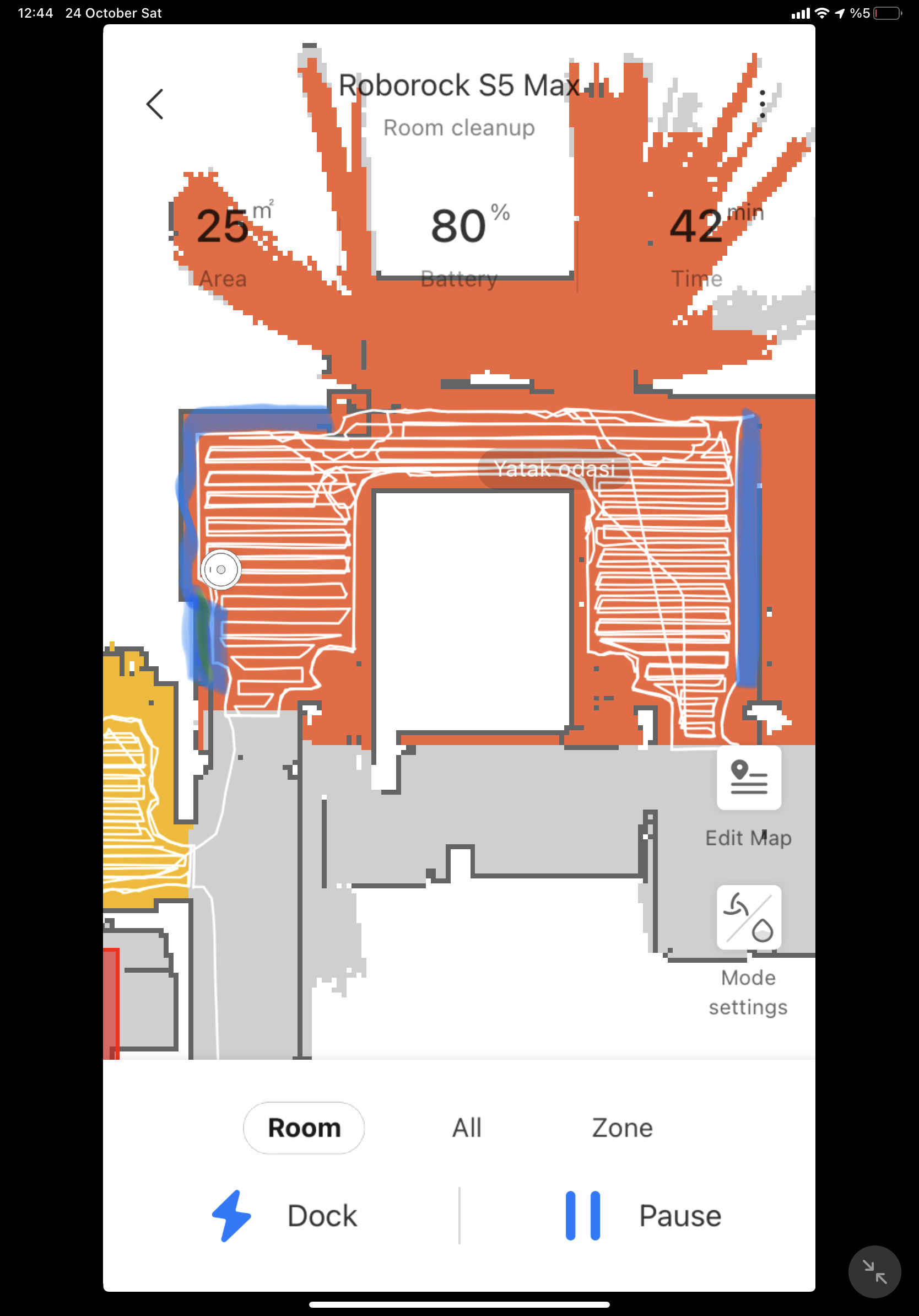

Merhaba moplama ile ilgili iki soru soracaktım
1- moplama öncesi mop bezini ıslatıp takmak mı daha doğru bir yöntemdir, Böylece ilk andan itibaren etkili bir muhlama yapabilir diye düşünüyorum
2-Resimde görebileceğiniz gibi odanın özellikle kenar kısımlarını (mavi ile boyadım)moplama yapmadı sanıyorum sadece süpürdü orayı ama arka tarafını dönüp mop bezi ile silme gerçekleşmedi bu normal midir
