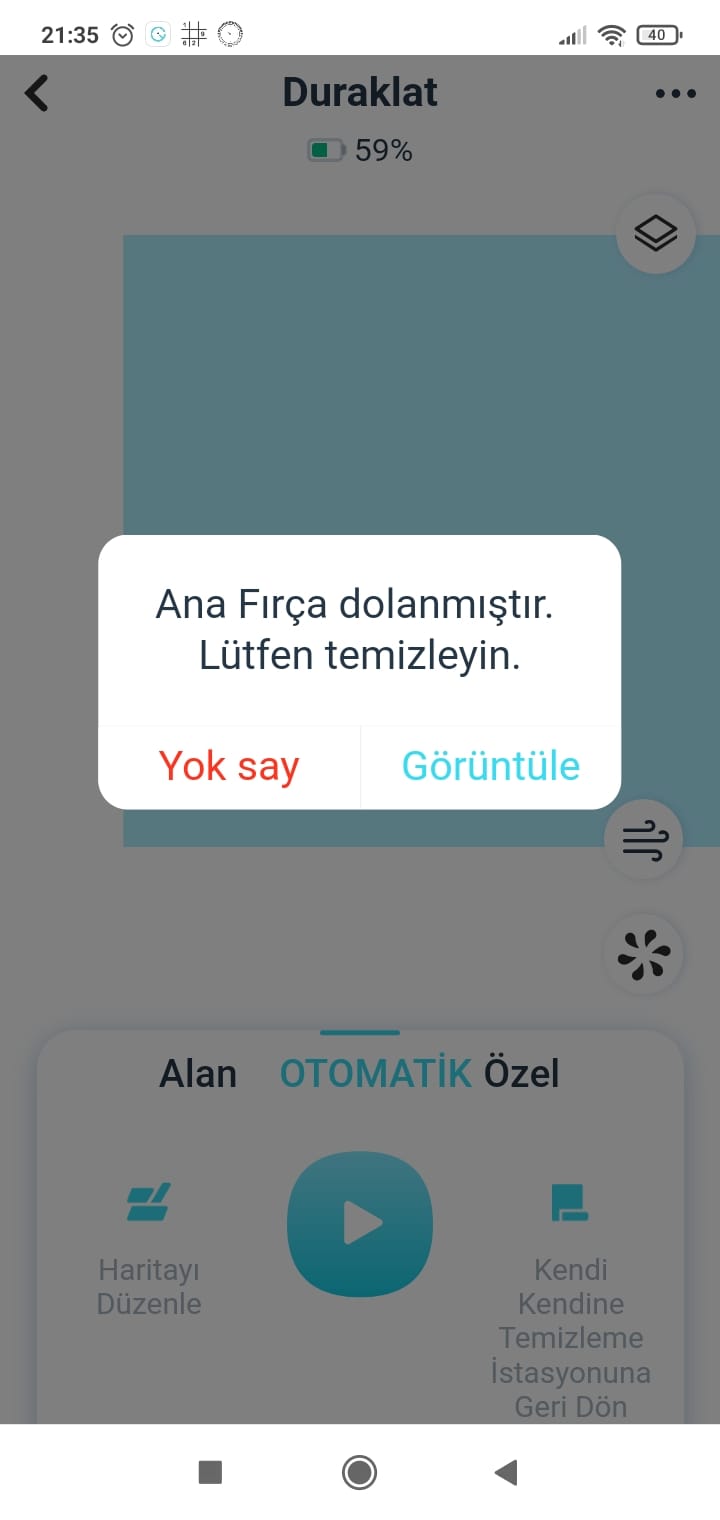

Merhaba, öncesinde çok eski bir robotum vardı iLife A4. Aslında o bozulmasa onunla da yetiniyorduk :)
Yeedi gerçekten malzeme yapısı olarak çok kaliteli. Elinize aldığınızda hissediyorsunuz kalitesini. Daha yeni haritalama yaptırdığım için uygulamayı tam kurcalayamadım. Halı üzerinde sorun yaşadık. Ne zaman halıya çıksa ana fırça takıldı sorunu yaşadım. O canımı sıktı biraz. Şimdi halksız haritalandırma yaptırdım. Şarjı dolduktan sonra tekrar bir temizlik yaptıracağım. Bakalım halıda nasıl tepki verecek. Gelişmeleri yazarım yine.
ünite baya bi büyük 40*40*30. Uygun yer bulmakta zorlandım açıkçası. Şimdilik yemek masasının altına koydum ama orda da sandalye ayakları yüzünden sorun yaşayabilirim gibi geliyor.
Bu mesajda bahsedilenler: @TimeBoy

Çok teşekkür ederim, hemen okuyorum. Fırçayı çıkartıp tekrar yaptırayım halıyı yine tanımazsa.
