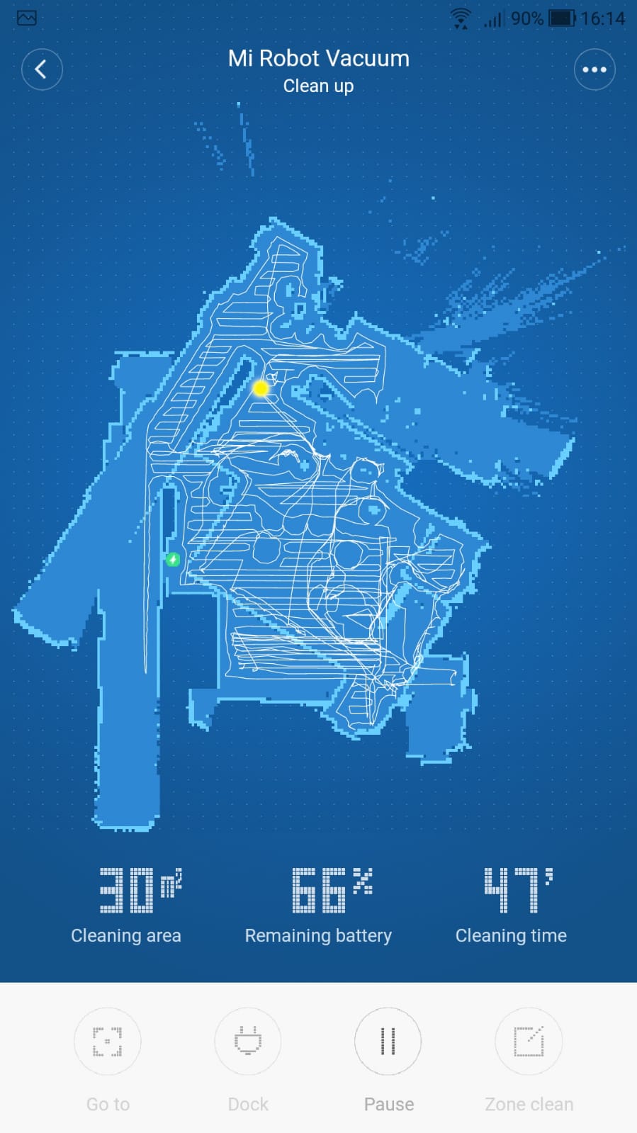

Aslında "iki temizlik" söz konusu değil, mevcut temizleme işlemi esnasında o an 2.ci harita yapıyor. O çalışırken, ne durdurup-başlatma ne de dock'un yerini değiştirme vb bir şey gerçekleşmedi.
Daha anlaşılır olmak için mevzu bahis olayın ekran görüntüsünü paylaşıyorum:
Anladım ama bu yine de bir referanslama sorunu. Yeri hiç değişmemiş bir dockta çıkıp da bu derece açılı bir temizlik yapması ve görüntüyü üsyüne bindirmesine bir anlam veremedim.

Cihazı satın aldığımızdan beri dock'un yeri hiç değişmedi, milim oynatmadık. Hayırlısı bakalım.
