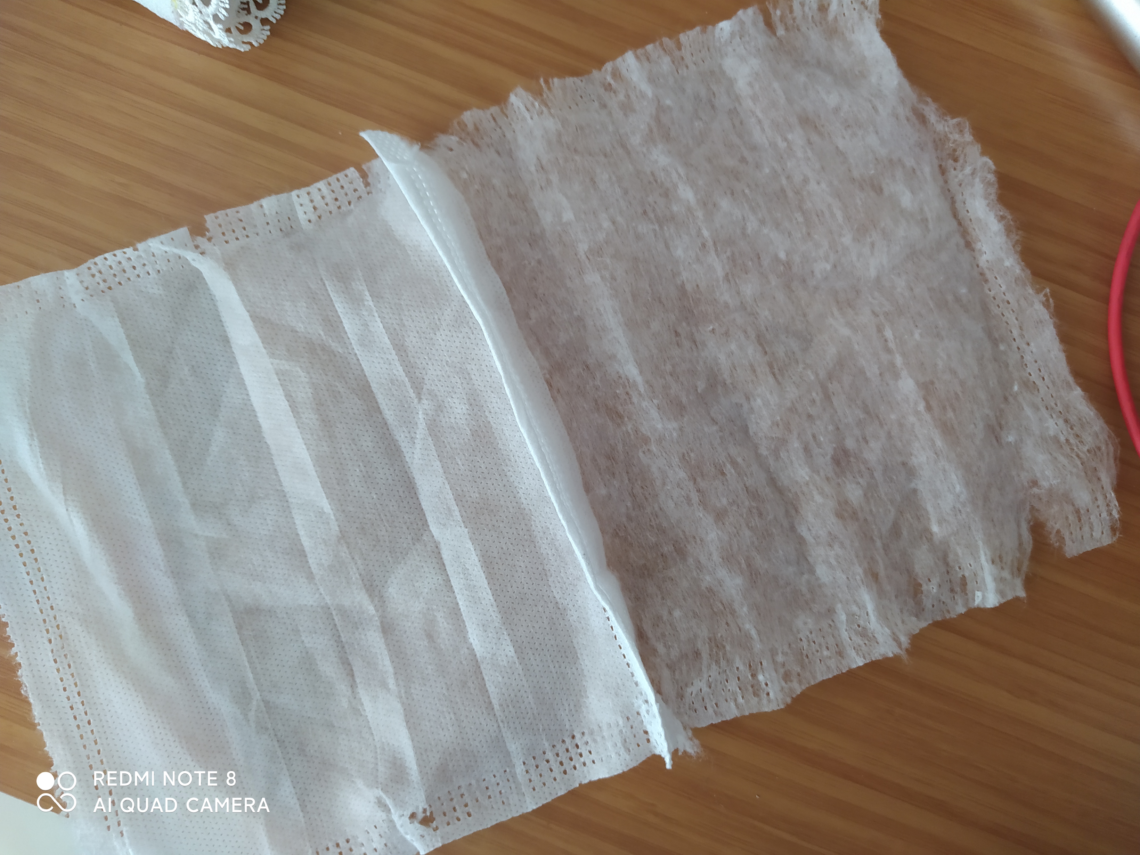

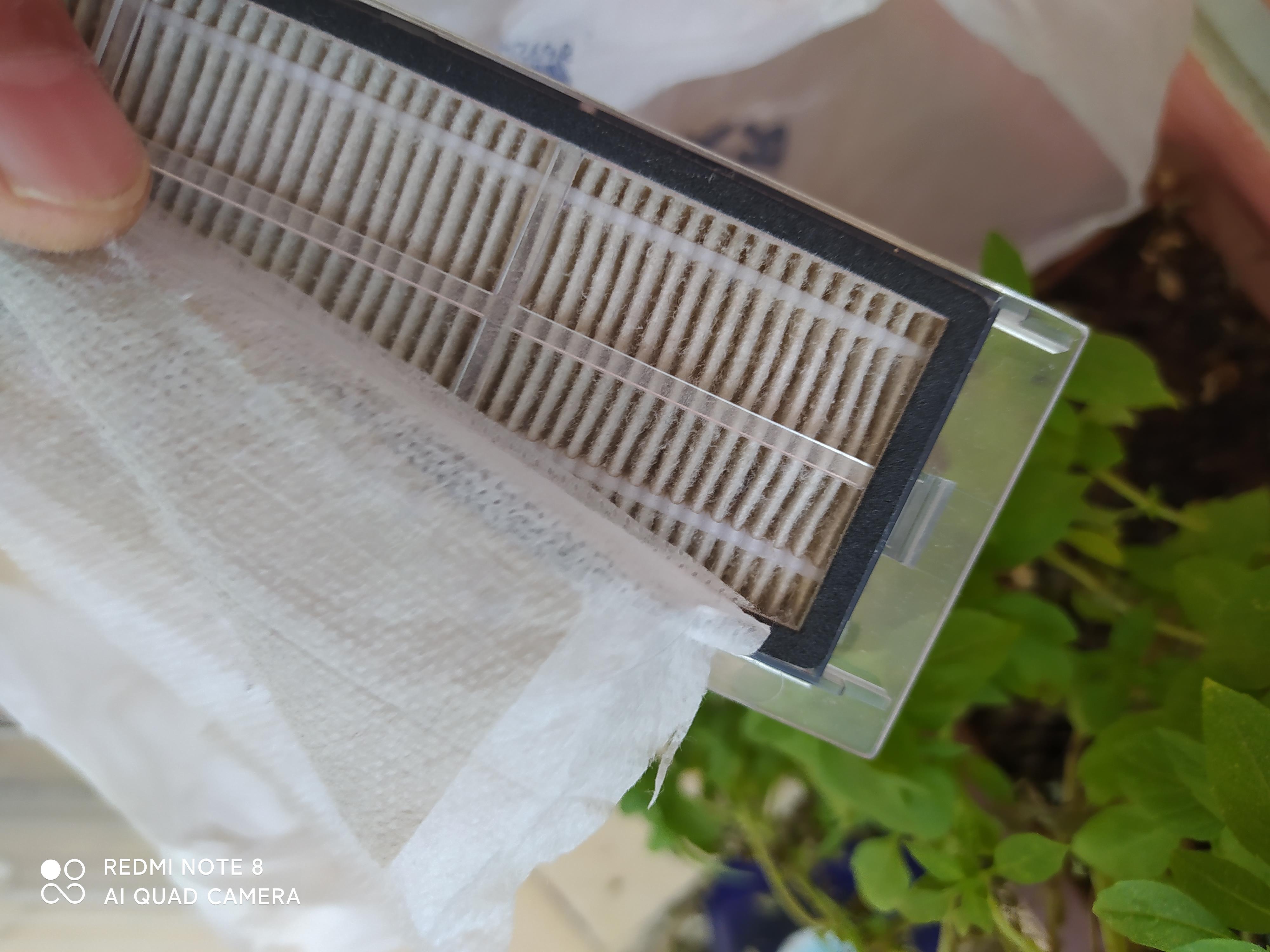

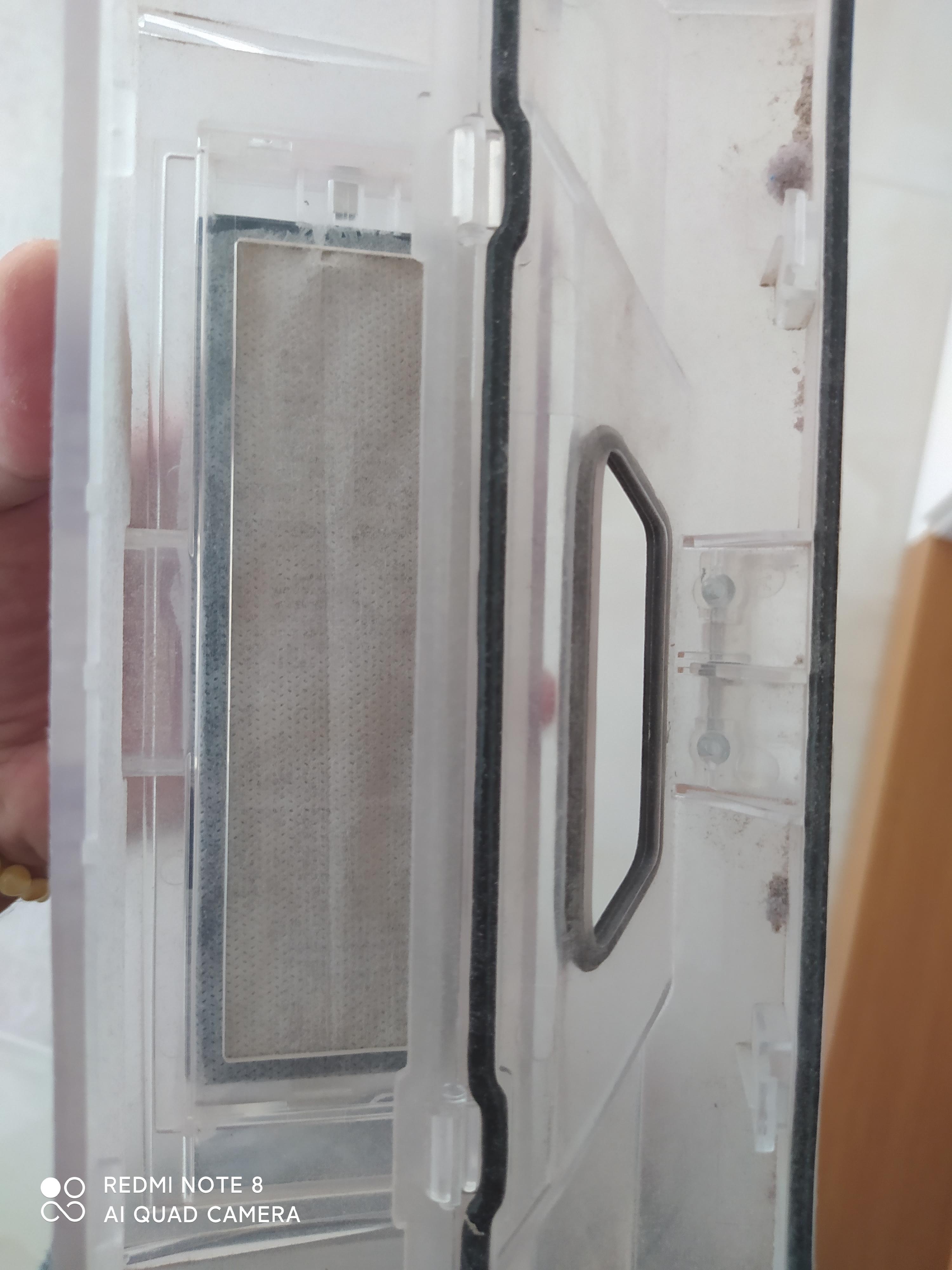

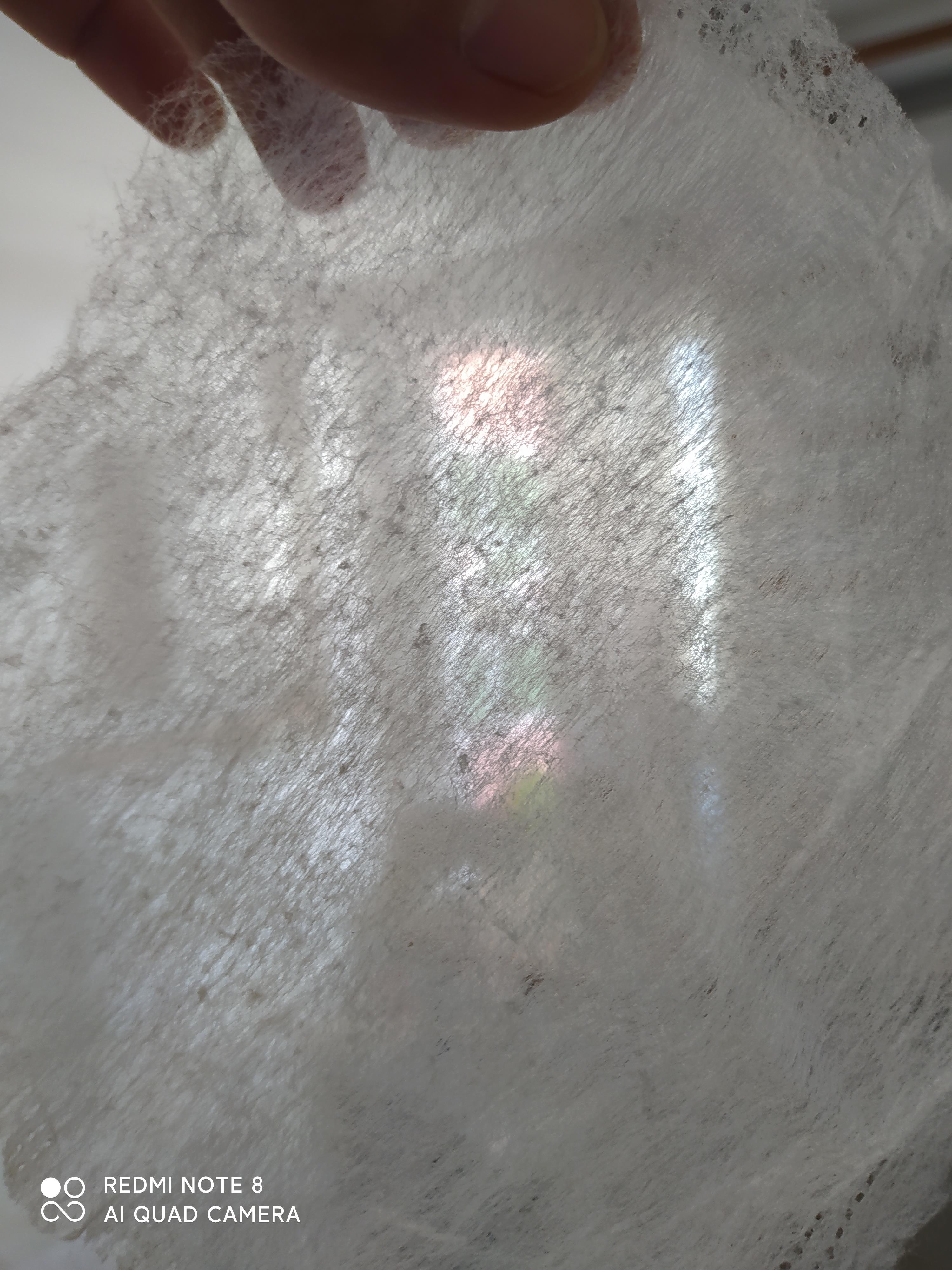

üstadım resimlerdende anlaşılacağı üzere bir oda temizligi yaparken bir senmi akıllısın 🤗 ukalaliginda affınıza sığınarak dayanamadım, size danışmadan sonucu merak ettiğim için bir deneme yaptım, 3 katlı maske yi üçe ayirinca hava geçirgenliği bayagi bir artıyor malumunuz, tabi toz geçirgenliğide 3 kata göre daha azalıyor, ama filtrenin maruz kaldığı pislik vs bayağı minimalize olduğunu düşünüyorum, veya düşünmek istedim :) tabi cahilâne aklımla :) 🤗 SORUM: şuki: herhangi bir aksama zarar verme ihtimalimiz varmı, biraz beyin jimnastiği yapma açısından müsait bir anınizda bizi aydınlatırsanız çok sevinirim.

Neden böyle birşeye ihtiyaç duydunuz ki,filtre zaten filtreliyor.filtreyi temizlemek mi zor geliyor.

Harika bir çözüm bu tabii ki, neden cahillik olsun?
1992-2009 yılları arasında tek kullanımlık cerrahi örtü/önlük ve maske üretimi yapan bir fabrikamız vardı eşimle birlikte, yıllarımı o maske kumaşına yani nonwoven tabir ettiğimiz sentetik elyaf yığınına harcadım.
Geçirgenlikleri, iticiliği ve diğer özellikleri farklı olsa da maskenin üst tabakasını oluşturan 17 veya 25gr/m2 spunbonded polypropilen kaba kiri/tozu tutabilen çok düşük kısıtlayıcı/geçirgenlik engelleyici bir ‘kumaştır’.
Dikkat etmeniz gereken önemli kısım gövdeye değen yerlerde sızdırmazlığı örselememenizdir.
Yaratıcılığınızı tebrik ederim.
Saygılarımla
Not: maskenin orta katını ASLA kullanmayınız, BFE90 (bacterial filtration efficiency) ve üstü meltblown polypropilen (esas filtre malzemesidir) hammaddedir, geçirgenliği çok azdır, fanı ÇOK YORAR.
< Bu mesaj bu kişi tarafından değiştirildi Hepsirobot -- 16 Ekim 2020; 21:25:23 >

Ben den önce bu filtre işine el atmışsınız ki benim aklıma maske gelmezdi, Ali hocama bu konuyu danıştığımda tül ya da ince geçirgen bir malzeme ile olabilir demişti. Özür dileyerek aklıma bayan çorabı geldi bayan çorabı uygulamasına nasıl bakarsınız @Hepsirobot hocam
Bu mesajda bahsedilenler: @mavishow @Hepsirobot
Açıkçası gözenek yapısı olarak benzer ama esneklik olarak çok daha uygun olduğunu düşünüyorum çorabın.

Yüzümde bir tebessüm, 😀🤗🤗 nasıl mutlu oldum inanamazsınız, yeminle söylüyorum.
Click diye oturma sesi varya hani, hatta kenarlar öle bir sıkışiyorki gerginlik sebebiyle maske parçası tül, filtreye bile değmiyor arada bir hava boşluğu bile kalıyor,.....
Bir üst mesajdaki @istifane3844 arkadaşın sorusuna artık daha güvenle cevap verebilirim🤗😀 tabi birinci öncelik toz zerrelerini azaltmak, yedek parça tedarikcimiz henüz stocklara girmediği için baktım en çok en fazla hızlı ihtiyaç duyulacak aksesuar olabilme ve ömrünü uzatma düşüncesiyle hareket ettim ve lamba yandı 🤗🤗😜😜 ha birde elektronik bişeyleri boza boza biseylerini öğrenen ergen ruhu 41 yaşıma gelmeme rağmen o bozuldumu bozulmadimi heyecanı varya onu yaşamak için 🤗😜😜👍👍
