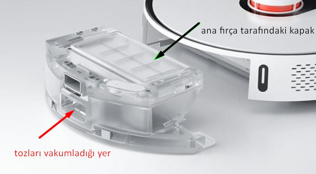

Roidmi eve plus için ben de biraz bilgilendirme yapayım. Daha önce kısa bir süreliğine (20 gün) de olsa s5 max kullanmıştım, onunla karşılaştırmalar da yapmaya çalışacağım.
Öncelikle ürünün distribütörü idealseçim diye bir firma. Siparişimi akşam vermiştim ertesi gün öğleden önce kargoya verildi bildirimi geldi. Ürün büyük bir kutu içinde iki farklı kutu olarak geliyor. Birinde süpürge diğerinde de çöp istasyonu var. Cihazın roidmi tarafından paketlenmesi çok başarılı geldi. Gerekli her şey düşünülmüş, özenle sarılmış/korunmuş. Priz girişinde çocuk kilidi tarzında plastik bi şey bile vardı gayet hoşuma gitti. Yedek olarak 1 tane hepa filtre, 10 tane tek kullanımlık mop ve 4 tane toz torbası çıkıyor.
Cihazın kurulumu s5 max gibiydi farklılık olarak cihazı modemin yakınına götürmem gerekti. S5 maxı kurduğum yerde ilk denememde kuramadı bu nedenle modemin yanına götürdüm ve kurulumu sağladım. Uygulamada başarısız bir Türkçe dil desteği de mevcut. S5 max daki sanal duvar/alan, odaları düzenleme vs. mevcut. S5 maxı belirli bir nokta işaretleyerek çağırabiliyordunuz bunda o mevcut değil küçük bir alanı temizlemek için çağırabiliyorsunuz. Uzaktan kumanda gibi cihazı kontrol etme mevcut fakat S5 max tam uzaktan kumandalı araba gibiydi, ekrana ne kadar basılı tutarsanız o kadar hareket ediyordu. Roidmi eve plusda ileriye dokunduğunuz an belli bir mesafe katediyor direkt. Aynı şekilde dönüşlerde de sabit bir açıyı dönüyor. Kullandığım bir özellik değildi zaten ama varsa insanın beklentilerini karşılamalı bence. Uygulamayı arayüz olarak da çok beğenmediğimi söyleyebilirim. Roborockun arayüzü daha güzeldi.
Çöp boşaltma istasyonu bence gayet başarılı bütün tozları hazneye alıyor neredeyse. Neredeyse çünkü robotta ana fırça ve hazne arasına da küçük bir kapak koymuşlar. İstasyon çekim yaparken o kapakta yukarı doğru kalkarak kirlere baskı uyguluyor ve kapak ile filtre arasına sıkışan tozlar istasyon tarafından çekilemiyor. Ana fırça tarafındaki kapaktan bahsediyorum filtrenin alt kısmında kalıyor. Nedenini anlayamadım fakat çok basit bir kapak S5 maxta böyle bir kapak yoktu.
Robotun haritalaması s5 maxla aynı gibi ama hareket olarak farklı geldi. S5 maxın girebildiği ve rahat çıkabildiği alanlara bu robotta girebiliyor ama çıkarken uzun bir döngüye giriyor. Robotun engelle karşılaştığında yaptığı açının yüksek olmasından kaynaklanıyor bu durum. S5 max daha küçük açılar yapıyordu ve bir kaç açı yaparak çıkabiliyorken roidmi daha büyük açılar yapınca takılıyor ve geriye dönüyor vs.. Yazılımsal şeyler tabi zamanla iyileşecektir diye düşünüyorum. Aynı şekilde açılır kapanır masam var onun ayaklarına çıkmaya çalışıyor ve baya zorluyor bunun sonucunda takılı kalıp düzeltmem gerekiyor. S5 max roidmi kadar zorlamıyordu ve takılıp kaldığına şahit olmadım.
Ses seviyesi olarak s5 maxa oranla ciddi bir fark var. Roidmi en sessiz modunda bile s5 maxa göre daha fazla ses çıkarıyor.
Sensör sayısı olarak Ali hocadan öğrendiğim kadarıyla diğer robotlardan farklı bir sensörü yok. Fazlası da gereksizmiş zaten.
Elekrik kontrollü moplama yapıyor su seviyesini ayarlayabiliyorsunuz. S5 maxtan farklı olarak su seviyesi azalınca uyarı veriyor. Y şekilli moplama diye bir özellik daha var roidmide onun dışında bi farklarını göremedim s5 maxtan.
Su haznesi yaklaşık 250 ml toz haznesi 300 ml ama otomatik çöz boşalttığı için zaten hiç kendim boşaltma yapmadım.
Ana fırçasının kenarları s5 max gibi çıkmıyor saç vs dolandığında temizlemesi baya güç oluyor. 2 adet yan fırçası var s5 maxda bir adet vardı. Yan fırça temizlikte çok etkili olmadığı söyleniyor. Ama fırça yapısının uzun olması kenarlarda kalan kirleri daha iyi içeriye yönlendirmesini sağlıyor s5 maxa göre.
Halılarda basınç arttırma özelliği mevcut fakat benim robotta bu özellik düzgün çalışmıyordu servisle konuştuğumda halıya çıktıktan 2 saniye sonra gücünü arttırması gerektiğini söylediler. Video çekmemi istediler ve gönderdiğimde bir anormallik olduğunu söyleyip servise geri çağırdılar. Servis sonucunda arayıp müşteri memnuniyeti için para iadesi ya da değişim olarak hangisini kullanmak istersiniz diye sordular. Para iadesi istedim ve hesabıma da yansıdı. Sorun tespit edildi değil mi diye sorduğumda sorun olmadığını az önce testini yaptıklarını ve halı üzerinde basıncını arttırdığını ilettilier. Bir işlem uyguladınız mı diye sorduğumda sensörleri temizleyip cihaza reset attıklarını söylediler. Uygulama kaynaklı bir şeyler de dediler fakat orayı tam anlayamadım. Zaman içinde stabil olucak galiba. Ama servis anlayışlarını takdir ettim gerçekten benim için çok temiz, hızlı, güzel bir süreç oldu.
