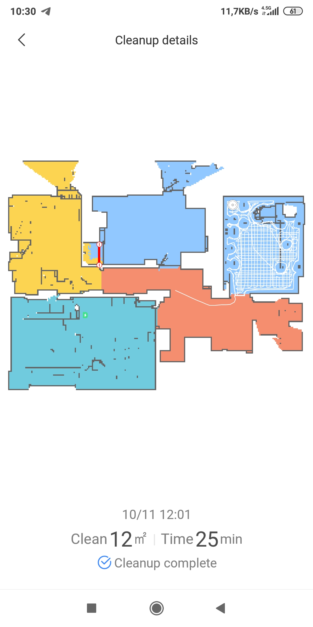

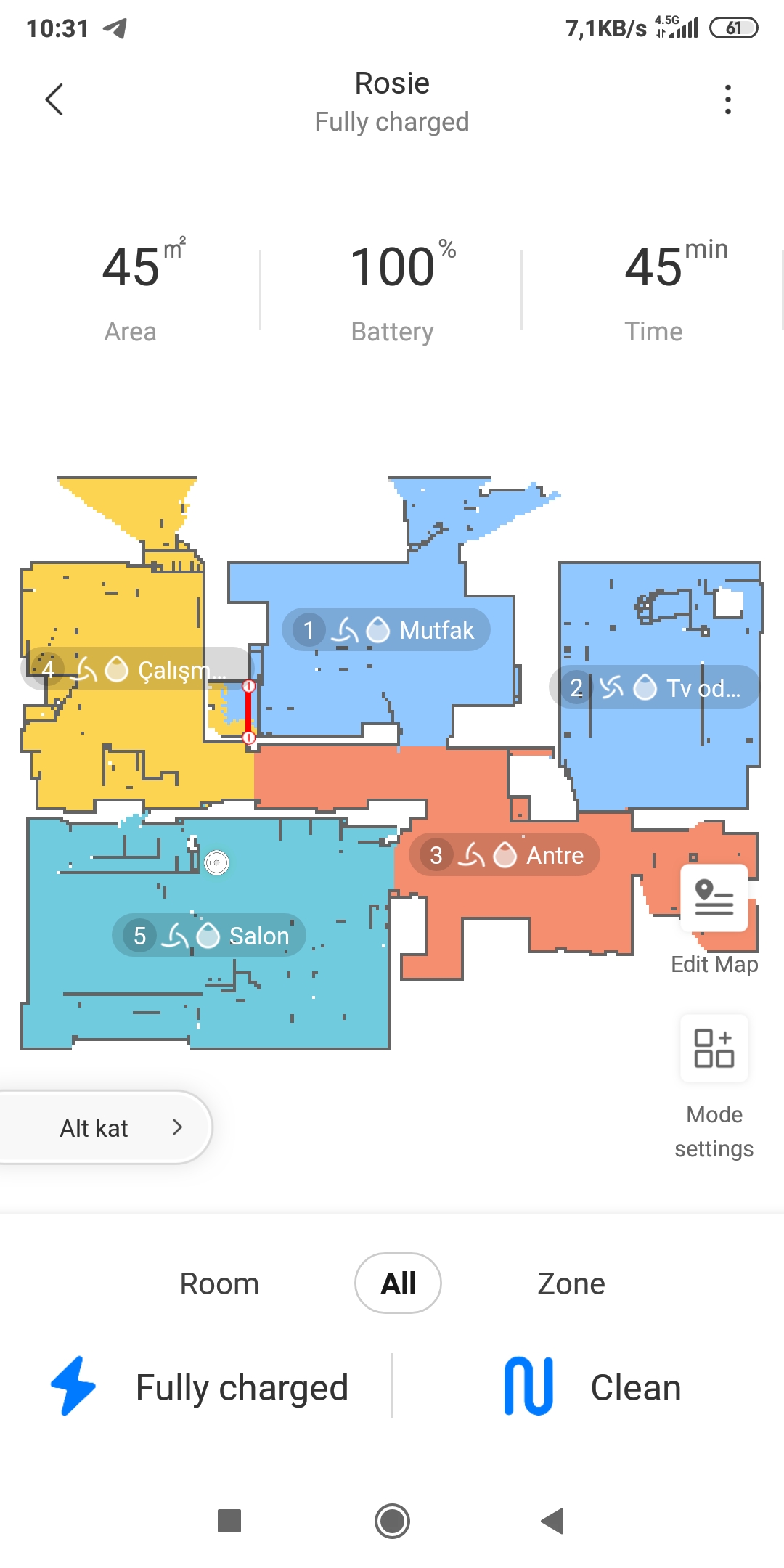

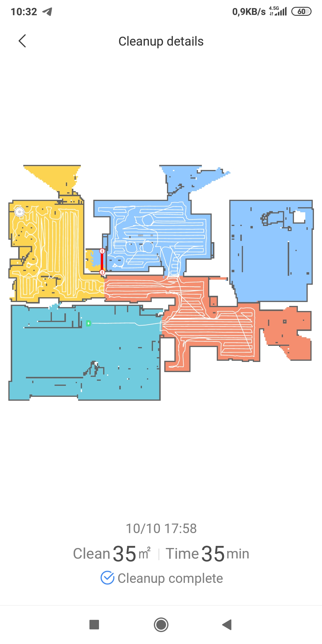

BBana sorulmamış ama kullanıcısı olduğum için yazayım
Customize bölümünden oda oda numaralandırdım, her odanın süpürme ve Mop için güç ayarını yaptım. En küçük numaradan sırasıyla, kayıtlı ayara göre çalışıyor. Ama bu konuda eksiği olarak şunu yazabilirim çocuk odasını 2 kere süpür, banyoyu 1 kere süpür, antreyi 3 kere süpür diye bir kayıt etmek için bir seçenek yok(ben fark etmedim en azından), sadece tek tek oda seçtiğimde sayı 2 kere 3 kere diyebiliyorum.
Su haznesi ile ilgili bir uyarı olmadığına eminim, toz hazinesini de her seferinde boşalttığım için fikrim yok.
Bir kaç fotoğraf ekliyorum
İlki odayı birden fazla defa süpür dediğimde çalışma şekli.
İkincisi tek temizlikteki davranış şekli
Üçüncüsü de sıralama

Haritalama algoritması s9 ile çok çok benzer @Hepsirobot üstad kağıt üzerinde bu cihazlara benzer demekte haklıymış
'' Ama bu konuda eksiği olarak şunu yazabilirim çocuk odasını 2 kere süpür, banyoyu 1 kere süpür, antreyi 3 kere süpür diye bir kayıt etmek için bir seçenek yok(ben fark etmedim en azından), sadece tek tek oda seçtiğimde sayı 2 kere 3 kere diyebiliyorum. '' burada anlatmak istediğiniz, planlı temizlikte seçmiş olduğunuz odalarda her odanın süpürme ve Mop için güç ayarını yapabilmeniz yanında, 2 kez temizle seçeneği olmadığı değil mi?
