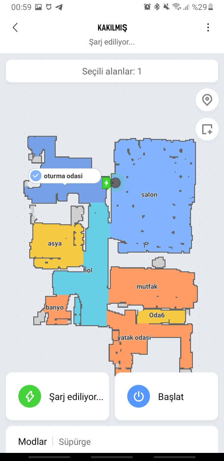

Merhaba arkadaslar vacuum mop pro modelinden aldim evi haritalandirdim ama tek odayi sectigimde yine kenarlardan evi supurmeye gidiyor sebebi nedir < Resime gitmek için tıklayın >

Tek odayi sectigimde haritayi animsa demeli miyim yine ama ozamanda bu mevcut haritayi silmez mi acaba
Kenar silme modunu kaldırnız ve tekrar deneyiniz.

Onu kaldirdim hocam peki haritayi animsa secili olmali mi

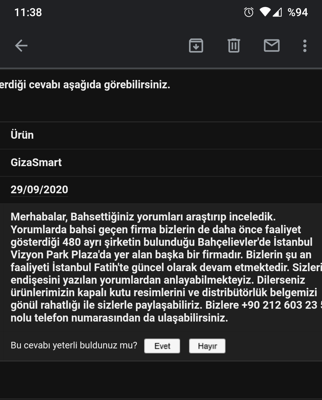

Şimdi bu ilife a9s ile ilgili, satıcıya çok gıcıkmıştım:) biraz hard girdim galiba, bizde ispatlayalim, sizde, denince,bende geri sayfalardaki yorumlardan alıntı yaparak son yazdığım soruya istinaden
< Resime gitmek için tıklayın > verilen cevabı paylaşıyorum... Resimde.

Güzel bir cevap, umarım doğrudur. iLife ürünlerinin düzgün bir şekilde temsil edilmesi pazarın yararına olur.
Ancak distribütörlük belgesini merak ettim gerçekten. :)
