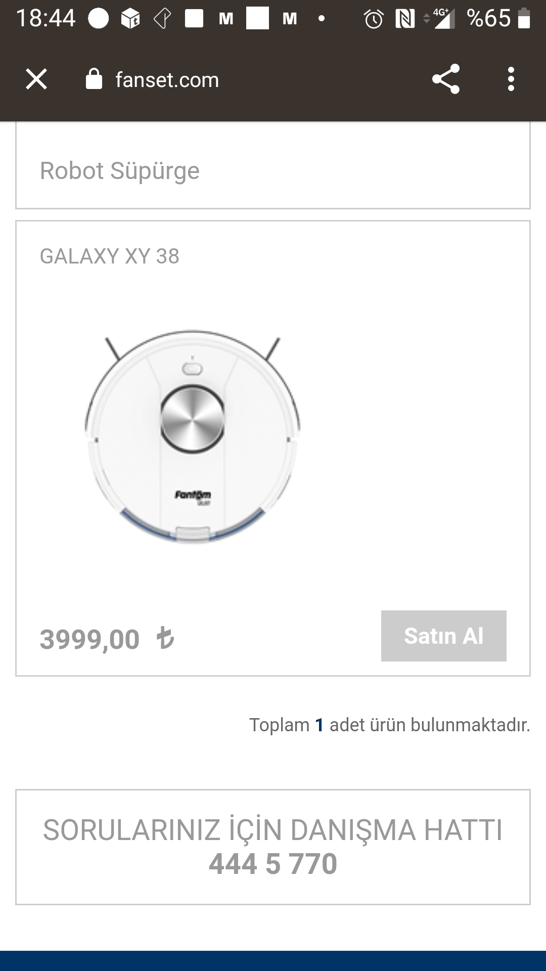

Neden Türk malı size güven vermiyor? Bizde yetenekli mühendis mi yok?
