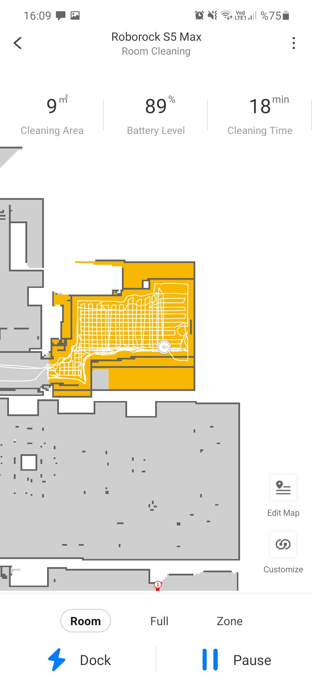

Orijinalden alıntı: mali_bu16
Yok hocam benim demek istediğim robotun taradığı alan çizgileri sanki Paint' te çizilmiş gibi
Benim s5 maxte böyle hocam simetrik değil gidip gelmeleri. Eskiden daha simetrikti güncellemelerle simetri bozuldu nimazi git gel yapmıyor yakın geçiyor uzak geçiyor değişik ama sonuç olarak her yerden geçiyor
