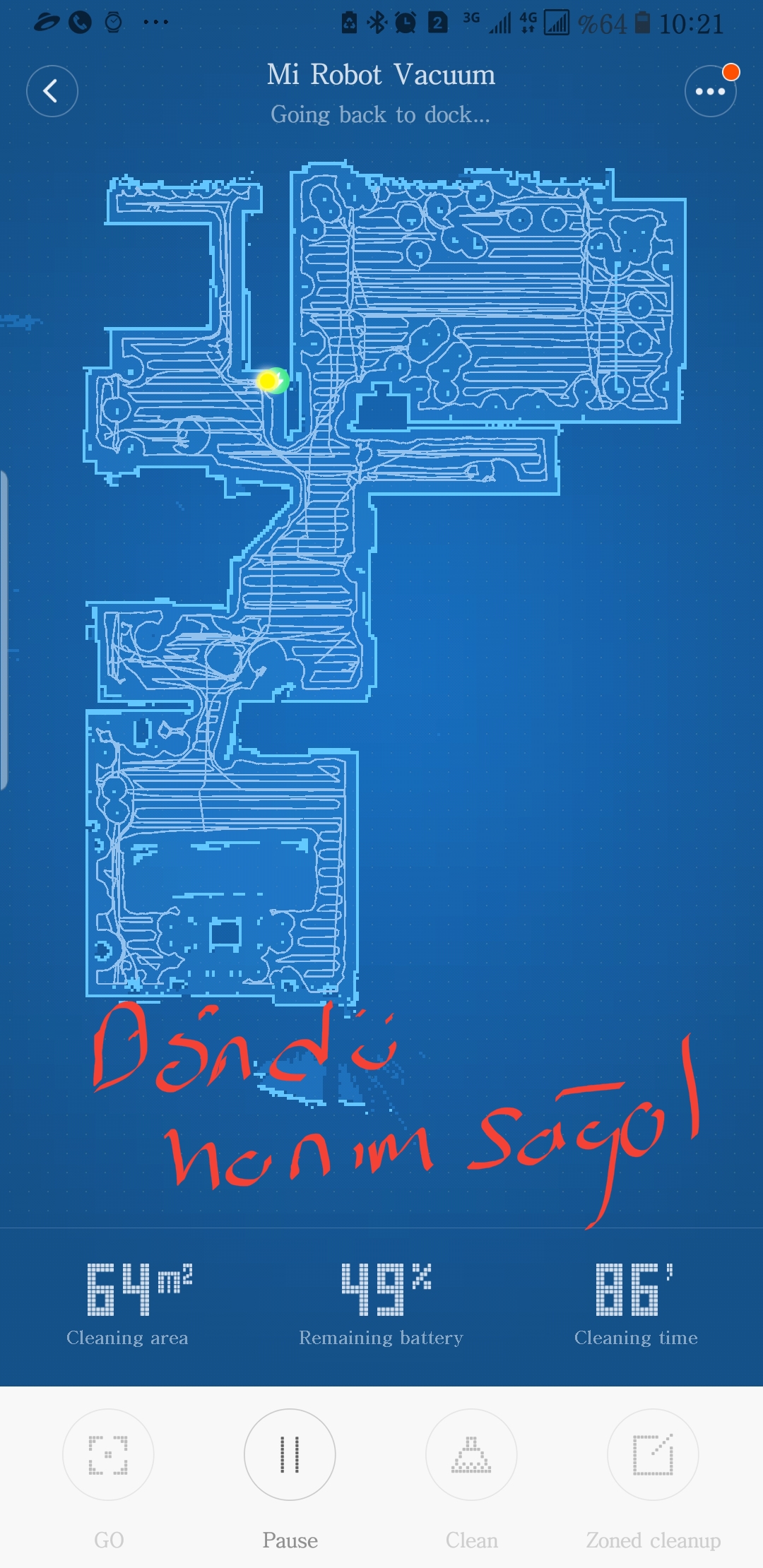

Cihazım geldi adında döndü koyduk. Şimdilik çok memnunum. Harika bir cihaz özellikle hepsirobot arkadaşımda teşekkür ederim verdiği bilgiler için. Bence çağın buluş karından.
6 yıl
Döndü'ye selam, konfora devam!
Haritaya bakılırsa evde çok fazla eşya yok ortalıkta: bir robot için ideal sayılır.
Xiaomi fırça yatakları çabuk aşınır, sık sık temizlemeyi ihmal etmeyiniz lütfen.
İyi günlerde kullanınız
