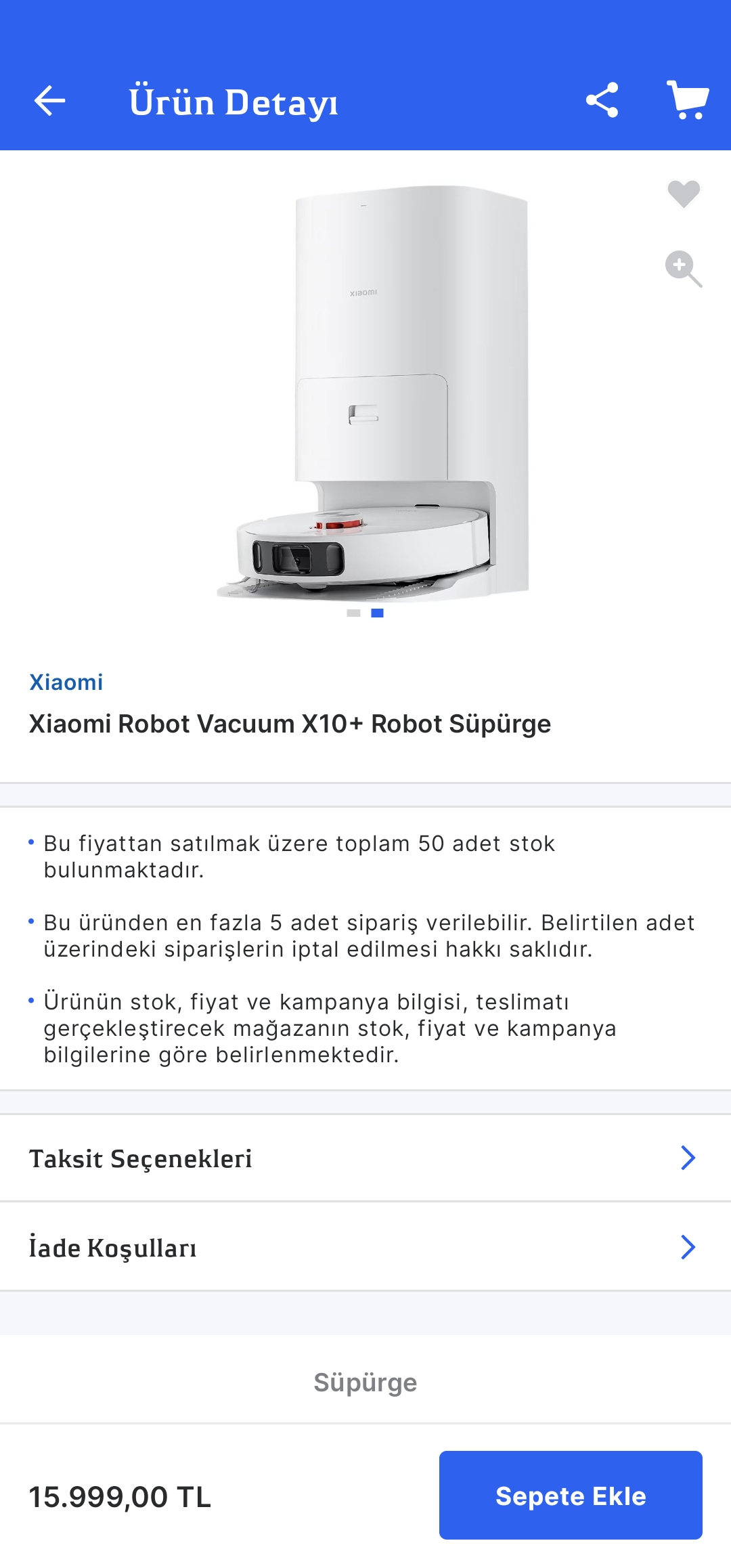

X10 + ile aranıza katıldım migrosta bonusa 9 taksit yapıyor arayışta olan bakabilir gelince değerlendirme yaparım

Belli kart dışında peşine taksit yok bana taksit olan lazımdı 9 taksit işimi gördü

Bugün gördüm 1000 lira fazlaya aldım canım sıkıldı

Bugün dağıtımda, henüz teslim alamadım :) kargoda iptale bastım ama kurumsal kestiğim için iptal etmedi 😁

Müthiş fiyat
İtalyada x20+ 450€
X10+ 610€
Bizde nasıl bu fiyat ilginç valla
