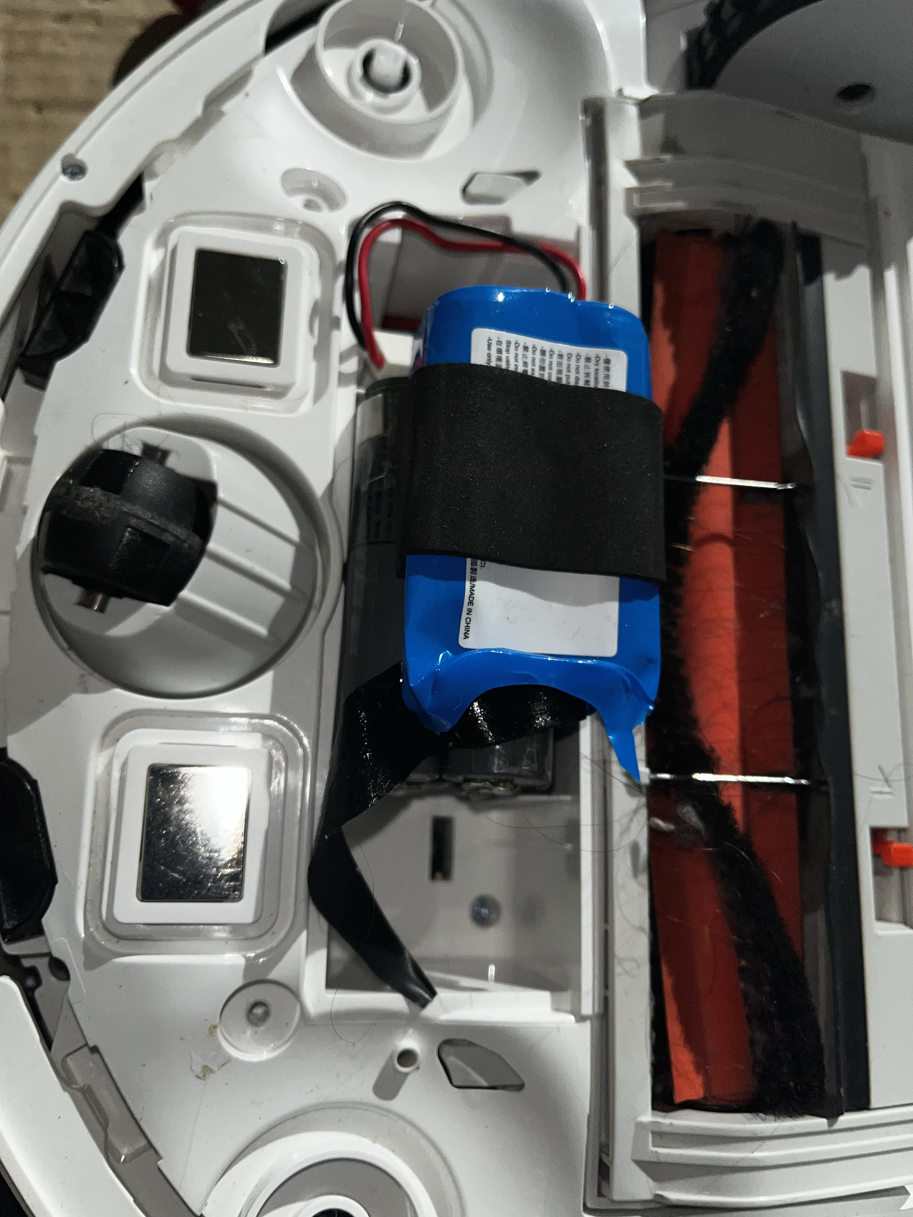

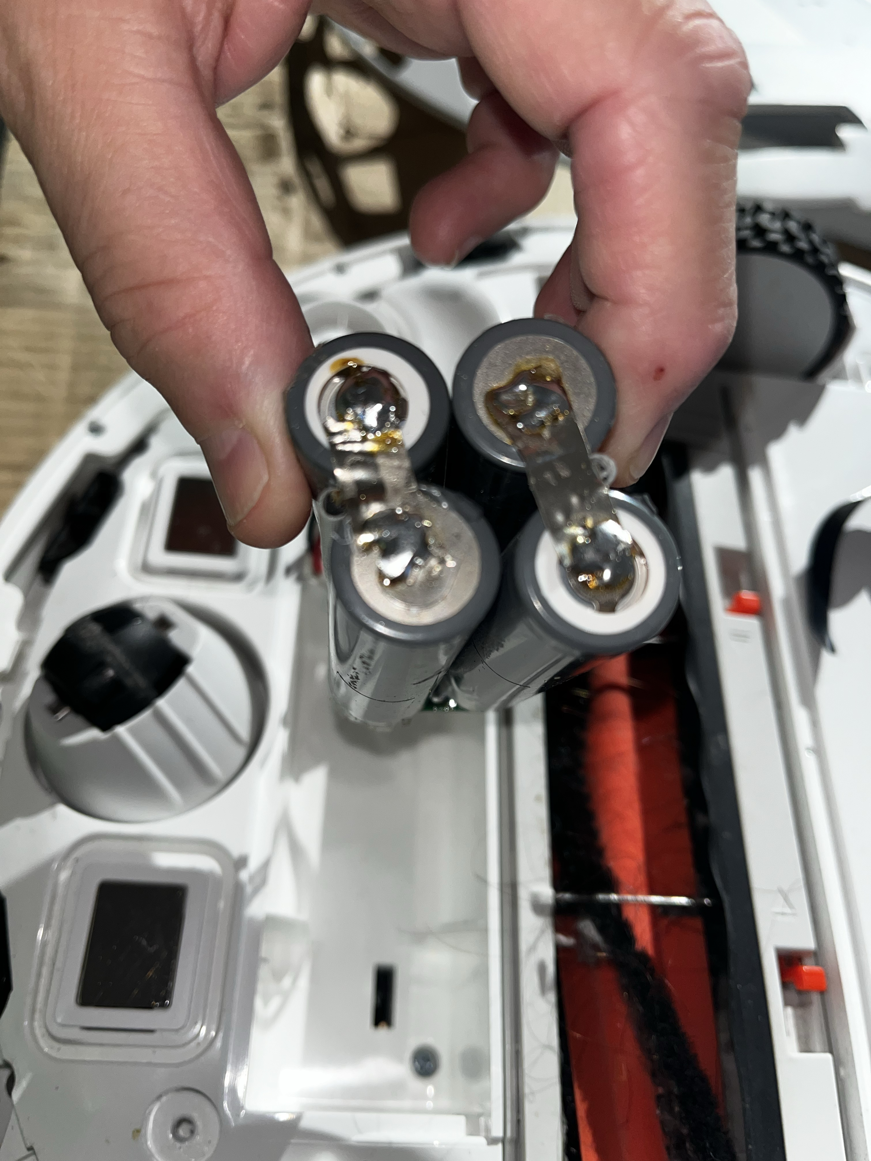

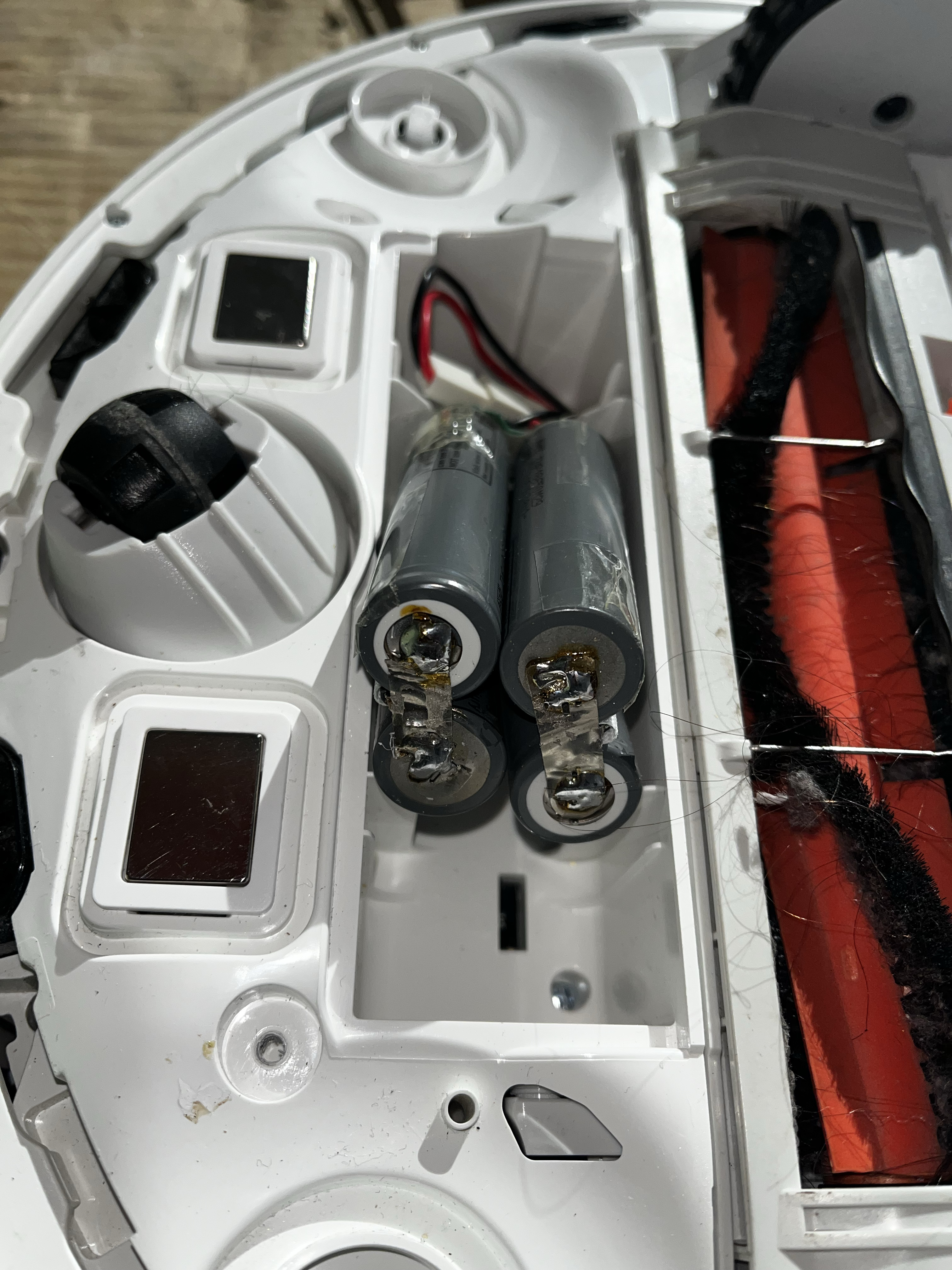

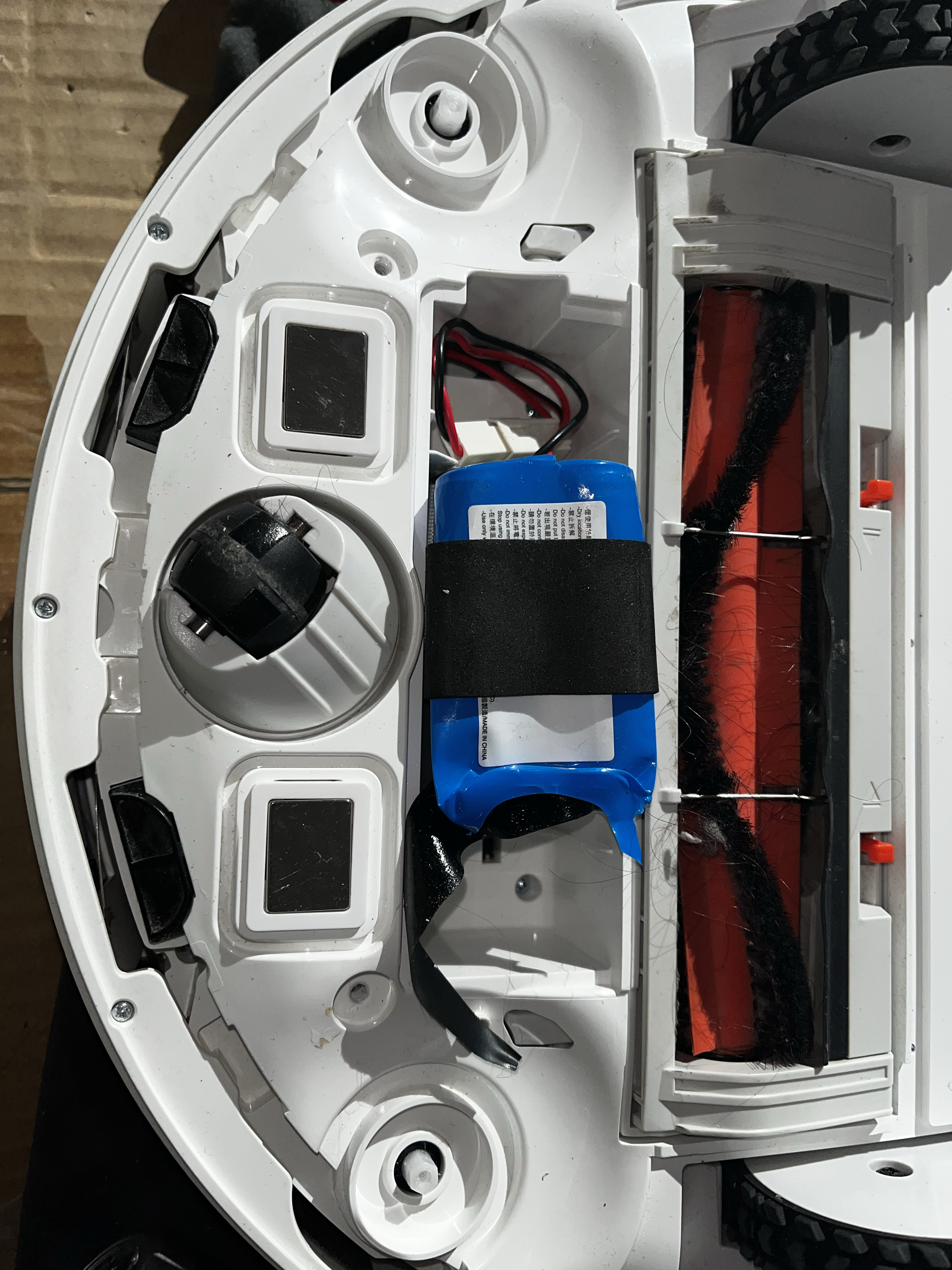

Bu robot Increa firmasına (Sivas) servis için gönderilmiş, firma bataryası eskimiş diye içine kullanılmış olduğunu beyan ettiği bir batarya takıp göndermiş.
Kullanıcı robotu teslim alınca içinden çok fazla tıkırtı geldiğini görünce açıp bakmış ve sonuç!
Ambalajsız, hiç bir koruması yok, punto değil lehimle tutturulmuş, dolayısı ile ısınınca ya patlayacak ya da çözülecek.
Servis ve batarya işi çok hassas konular, sosyal medyadaki cafcaflı videolar sizi aldatmasın.
