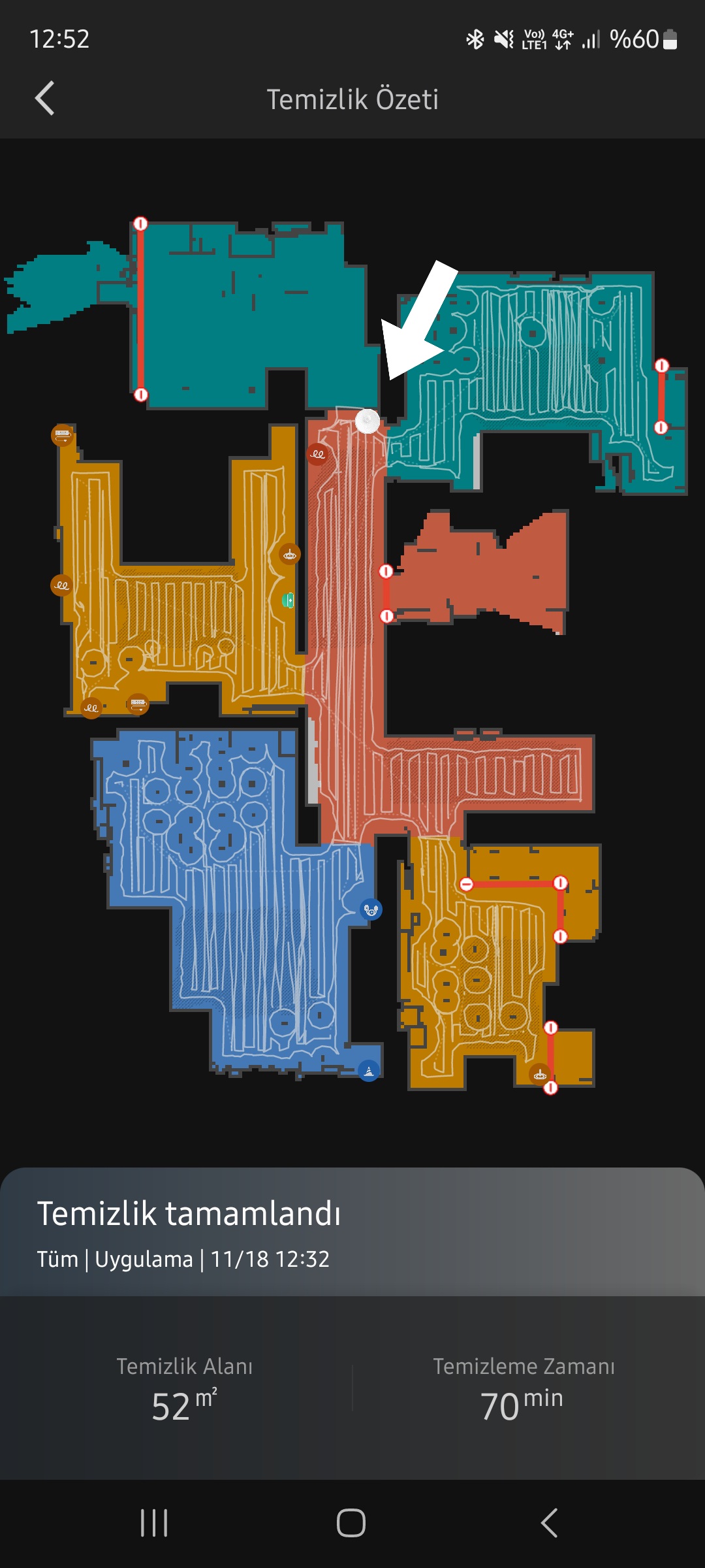

Merhaba herkese,
Roborock Q7 Max Plus modelini kullanıyorum. Bir odanın haritalamasını yanlış yapmış. Bu tarz bir durumda sadece o bölgeyi & odayı yeniden haritalandırmak mümkün değil mi? Komple tüm evi tekrar mı haritalandırmak gerekiyor?
Teşekkürler

Roborock serilerinin tamamında progressive mapping var, geçtiği her yerdeki değişiklikleri yeniden haritaya işler. Herhangi bir şey yapmanıza gerek yok, sorun olan odaya gittiğinde haritayı yenileyecektir.

Odaya girmiş ama belirli bir kısmına hiç gitmemiş. O yüzden sormuştum. Tamamdır bilgi için teşekkür ederim.
Bunun haricinde, koridorun sonunda bir oda var. Buranın kapısı her zaman açık değil. Temizliğe başladığında o odanın kapısını kapalı görmesi haritayı değiştirir mi? Böyle bir durumda ne yapmak lazım? Teşekkürler.

Hocam s8 kullanıyorum ama muhtemelen aynıdır sistem, oda dağınık diye kapısını kapatmıştım, temizlik sıralamasında sonda olan oda, birkaç kez odaya girmeyi denemiş, giremeyince temizlik bitti diye uyarı vermiş tam bu noktada, odanın haritası da duruyor hala.
