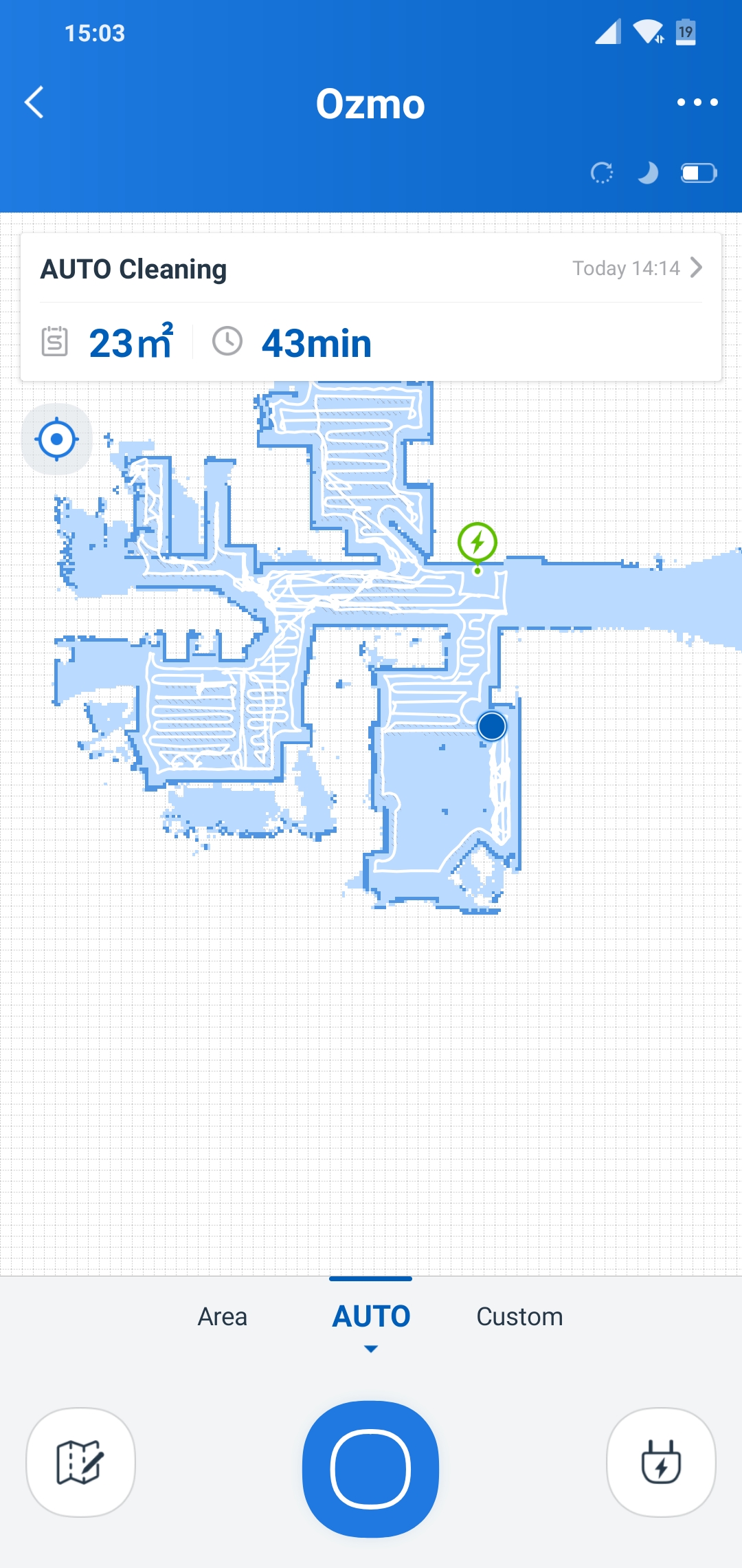

Hocam merhaba, benim sorunum devam ediyor. Şarjı doldu temizliği başlattım. 23 m2 temizledi, temizlik bitti dedi ve docka dönmeye çalıştı. Ama sonrasında dock bulunamadı hatası verdi. Bu neden olabilir? Docku neden bulamaz? < Resime gitmek için tıklayın >
Şaşırtıcı.
O alanı süpürüp haritalıyor ama değil mi? Görselde anlaşılmıyor.
Şarja dönerken batarya bitti falan da demiyor sanırım.
Bu mesajda bahsedilenler: @sezarim

Evet süpürdü ve haritaladı. Görseldeki enerji işareti dock'un olduğu bölge ve koridor orası. Tam karşısında mutfak kapısı var ve sağdaki robotun bulunduğu bölgede masa var. sandalyeleri üstüne koymuştuk. Orayı süpürürken temizlik bitti deyip, dockuna dönmek istedi ama bulamadı. Masanın altında dolaşıp durdu. Hayır batarya bitti demedi. Direk temizlik bitti dedi. Anlık net kopması ya da sinyal azlığı buna sebep olabilir mi? Olmazsa bir sinyal artırıcı alıp antreye koyayım ona göre.
