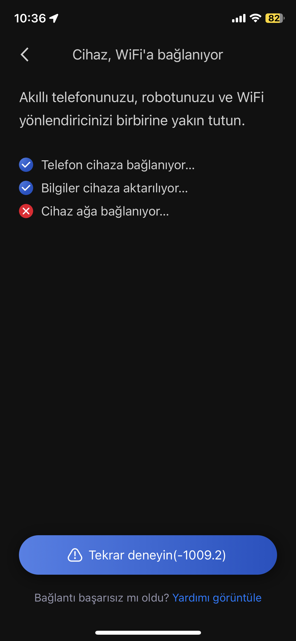

Selamlar;
Roborock S5 Max kullanıcısıyım, cihazı çevrimiçi moda alamıyoruz. Robot üzerinden iki tuşa basıp cihazı sıfırladım olmadı, cihaz içinden reset attım olmadı. İşleyiş akışı normal gidiyor ama son işlemde başarıya ulaşamıyoruz ve görselde ki gibi kalıyoruz döngü başa dönüyor. Sebebi nedir, nasıl çözüm bulabilirim.
