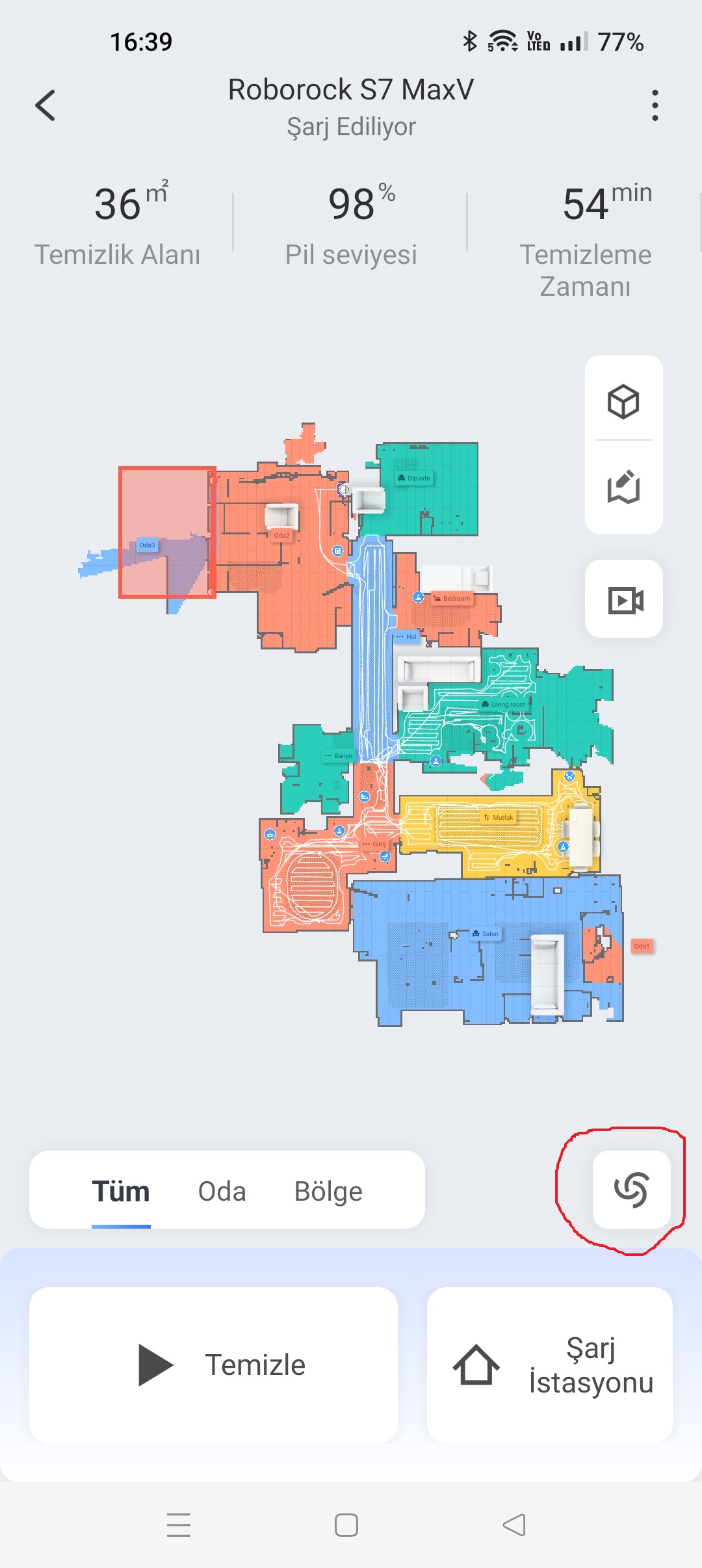

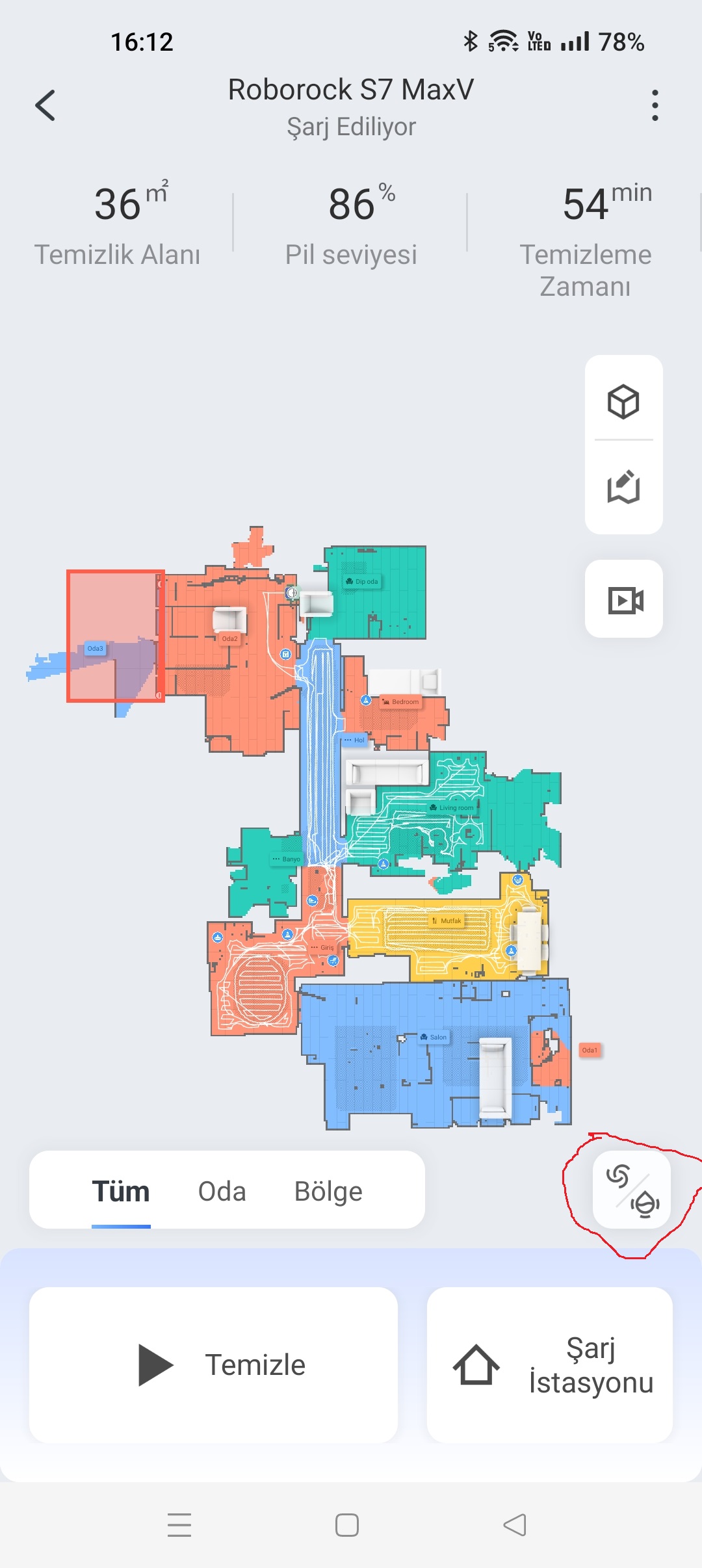

Evet taralı alanlar halı hocam ama ilk görselde halı duvara kadar değil. İstasyon, robotta halının üzerinde değil. Haritada öyle görünüyor ama. Yani geçebilecek mesafesi var. Ama salona gidene kadar hep halı üzerinden geçmek zorunda. Haritada bunu algılayıp ondan dolayi mi iptal ediyor?
Komidini çektim hocam yine hata verdi. Biraz bekleyip tekrar istasyona girdi

Teşekkür ederim deneme için. Peki rica etsem haritayı paylaşabilir misiniz? Sildirmek istediğiniz oda ile birlikte

Bu şekilde hocam. Halının etrafında bayağı oyalandı ancak yine de tamamladı.

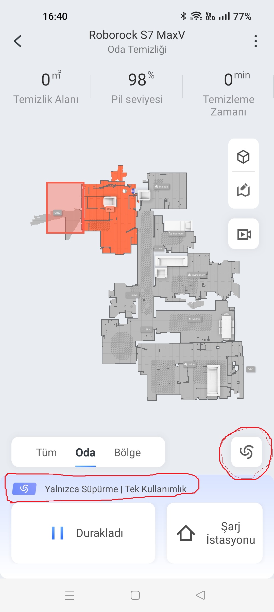

Hocam sizin antre güzergahın da halı yok. Sanırım ondan dolayı ilerliyor. Benim yol üstünde halı var ondan dolayı hata veriyor diye düşünüyorum.Ama saçmalık şu ki; bu halı önleme fonksiyonunun sadece seçtiğim odada ki halı için çalışmasını isterdim. Haritada taranmış yol üzerinde ki halılarıda algılayıp hata veriyor. Bence tam bundan dolayi. Başka mantıklı açıklaması yok sanırım. Sizin attığınız harita görseli de bunu doğrular niteliğinde.
Bende olayı girişe kapalı fonksiyonu ile çözdüm. Halıyı girişe kapatıp işaretledim. Önleme ayarı gibi halı haricinde ki zemini sildirdim. O sol köşede sandalye koyduğumdan dolayı girmedi. Yoksa tüm alanı siliyor. Hata gibi algılanmasın. < Resime gitmek için tıklayın >

Dediğiniz mantıklı hocam. Önceden orada halı algıladığı için giremeyip hata vermiştir. Çünkü salonda aynı işlemi başlattım koltuğun yanından giremedi. Ortada halı olunca girecek yer aramaya başladı. Dediğiniz gibi sadece başladığı yerdeki halıyı değil tüm halıları hesaba katıyor
