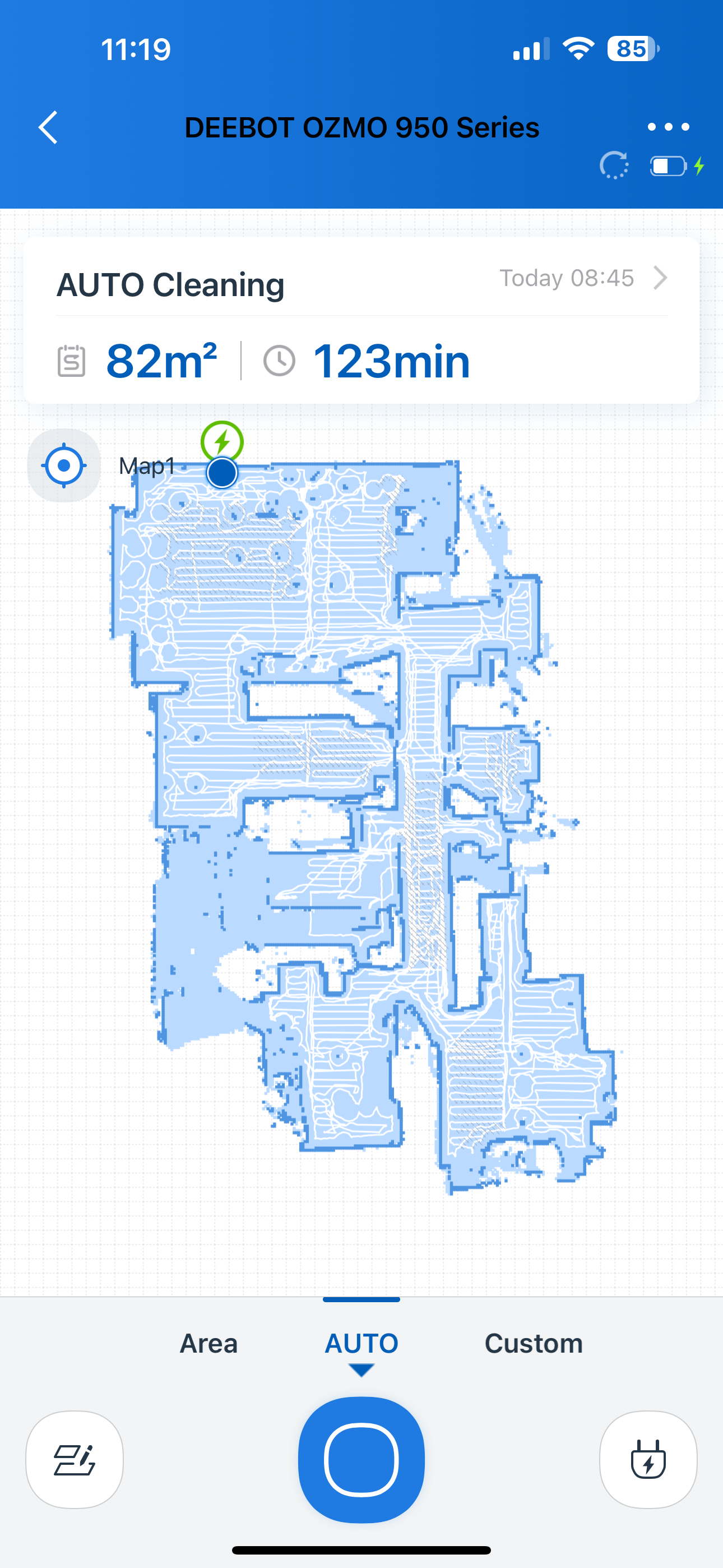

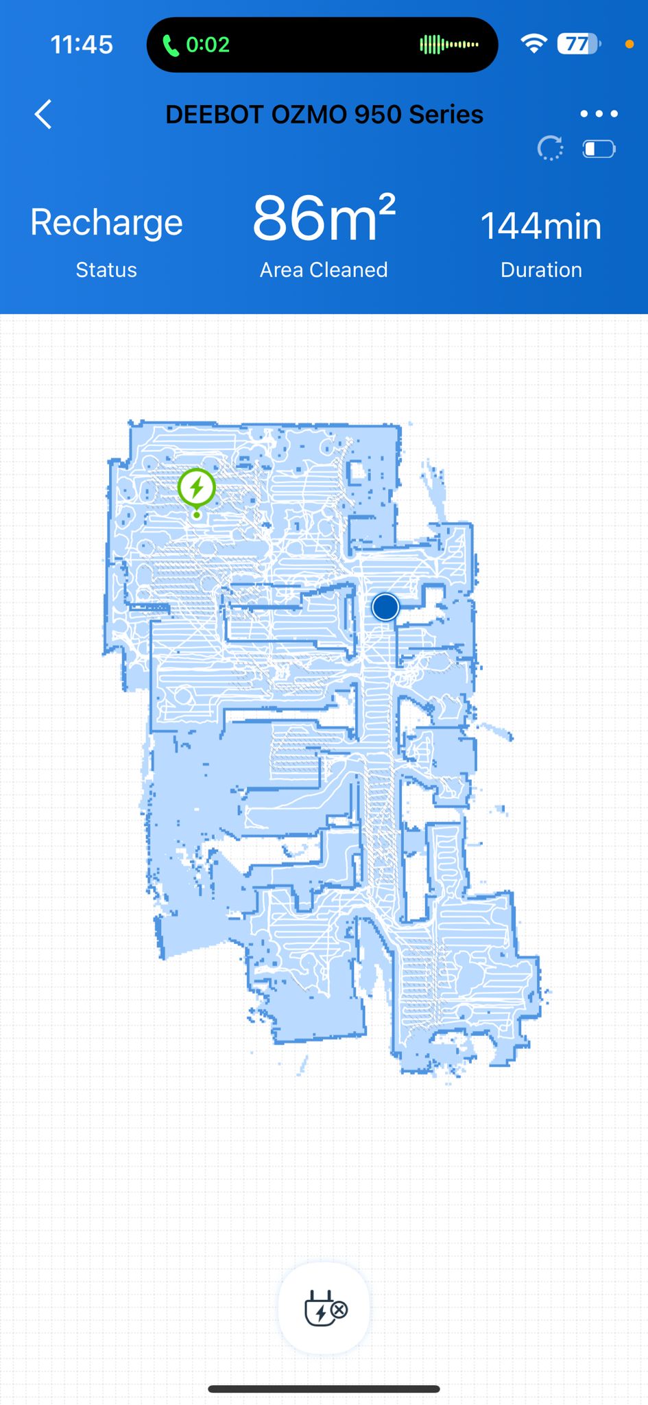

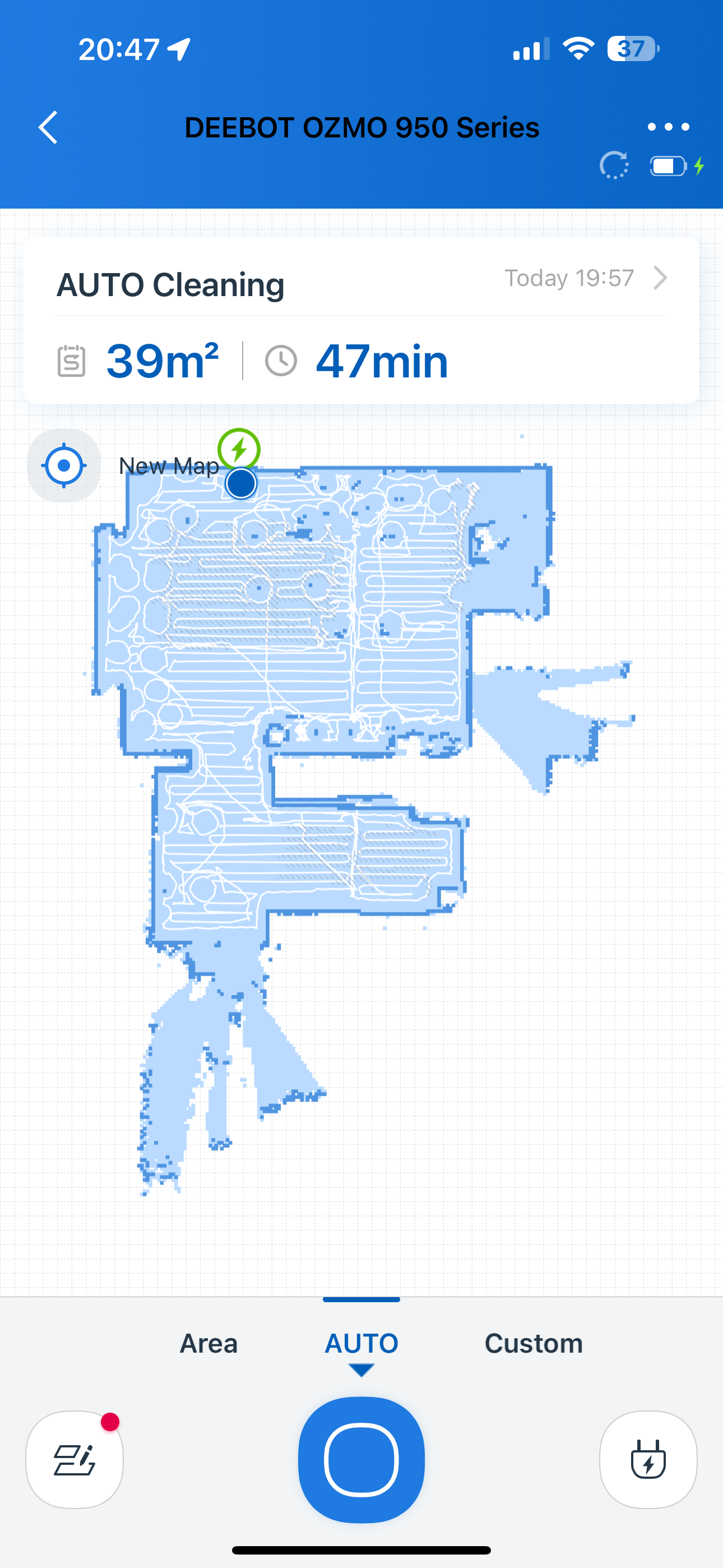

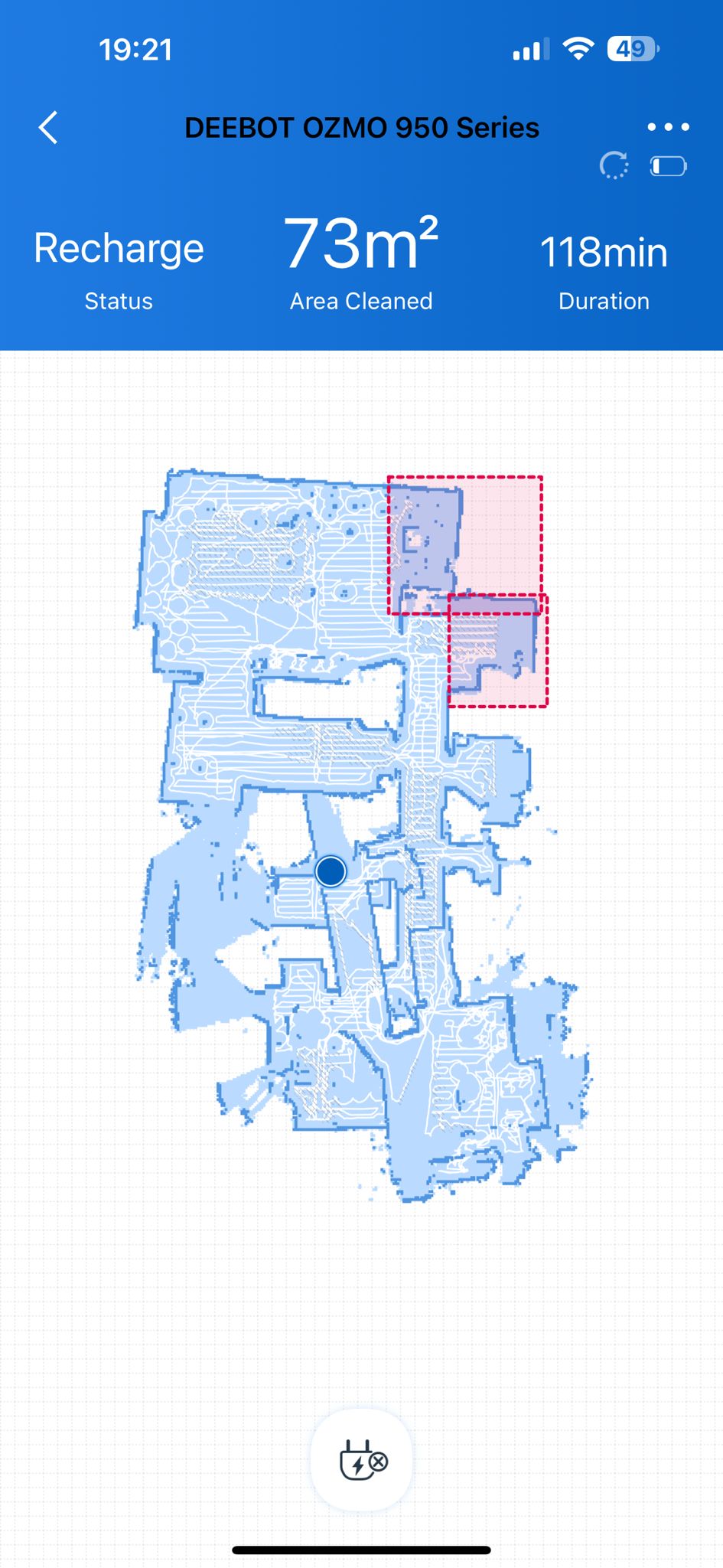

Genel sıkıntısıç üsteki harida %90 doğrulukta. Dock daha yukarıda olması lazım. alttakinde ise kendi kendine yeni alanlar olusturmus koridoru kopyalayıp acılı olarak ana haritaya eklemiş.

Harita kayması referans kaybetmesinden olur. Bir engelde zorlanıyor ve kayıyor, yönünü yitirince de haritalar kayıyor, üstüste biniyor.
