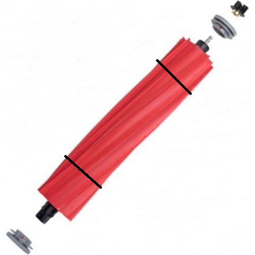

Ana fırça yerinden söküp temizleme yaptım (ana fırça komple çıkmıyor çubuklarından sanırsam en fazla siyah çubuktaki başlıklarına kadar çıkarabildim
Siyahla çizdiğim alan da kapalı o yüzden siyah çubuğu komple çıkaramadım fazla zorlamak da istemedim
En büyük endişem cihaz elimde kalır mı 2 3 ay sonra komple çalışamaz hale gelir mi ?
Hazneniz ana fırçasız sanırsam cihaz çalışmıyor hata veriyor hocam bir yöntemi var mı bunun ?

Bir noktayı anlamadım:
Ana fırça olmadan çalıştırmayı denediğinizde hata mesajı mı veriyor?

Hocam siz söyleyince ana fırçayı sadece çıkardığımda hata almadım geçen sefer toz hanesi ve ana fırça çıkarmıştım ondan yanıldım k.bakmayın
Şuan bir video daha çektim ana fırçayı çıkardığımda o ses gelmemekte gibi
Yani sorun fırça arızası mıdır hocam cihaz motorunda sorun yok mudur ?
