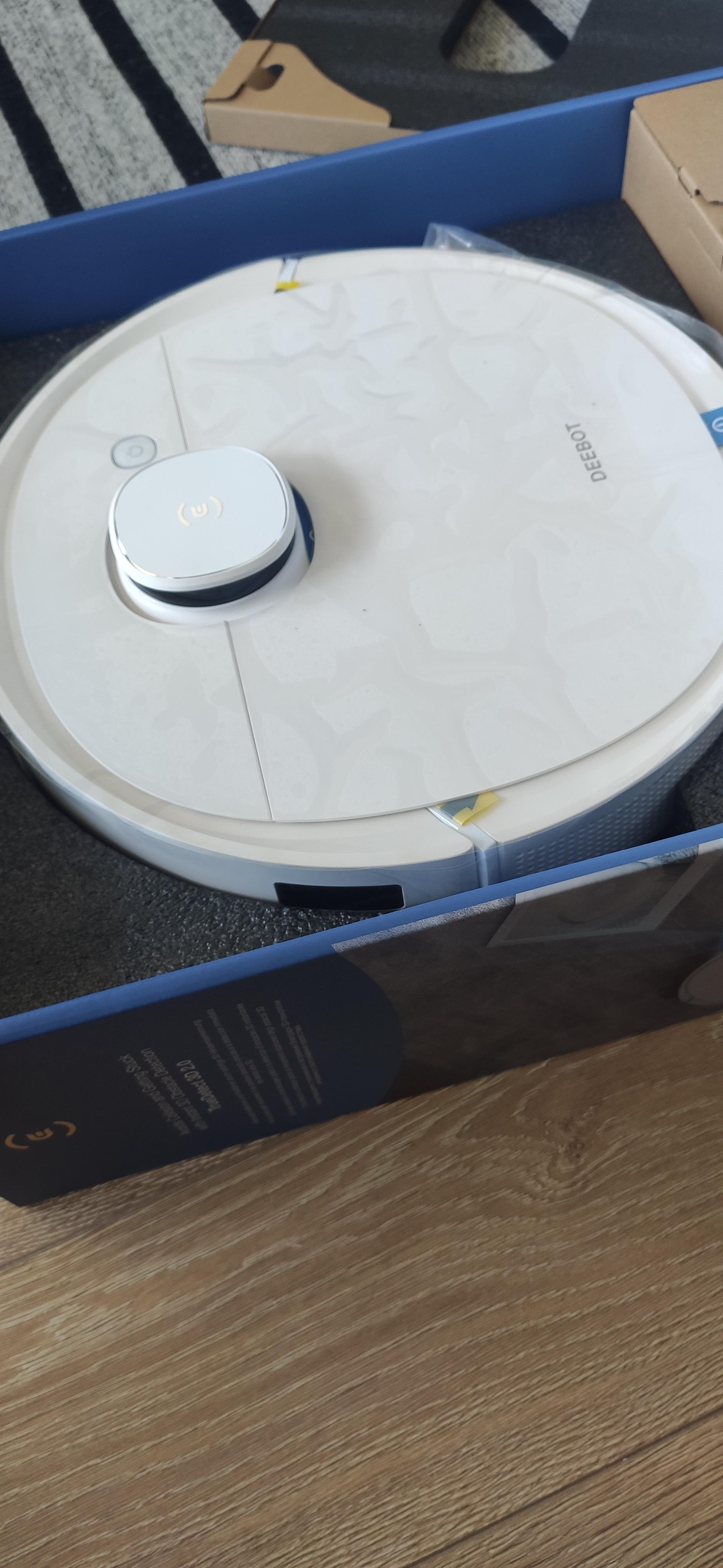

Ecovacs deebot T9 ürünümüz geldi.
Malzeme kalitesi mükemmel. Apple imac açarken hissettiğimiz kaliteyi gördük. Bu harika robotun performansı da eminim çok iyidir.
