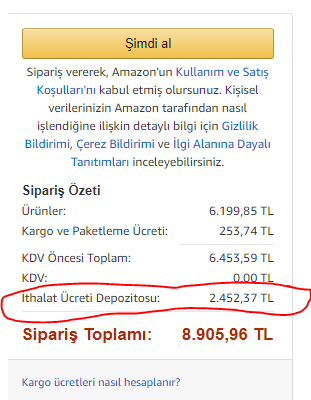

Siz ürün geldiğinde ekstra bir ödemeyle uğraşmıyorsunuz biz sizden tahsil ediyoruz o işleri biz hallediyoruz demek oluyor 2452 TL ek ücret çıkıyor toplam 8905 TL ödüyorsunuz. @gestapooo
< Bu mesaj bu kişi tarafından değiştirildi yarikan -- 8 Nisan 2022; 15:7:32 >
Bu mesajda bahsedilenler: @gestapooo
